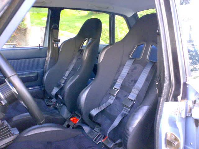

850-t6r Skrevet Juli 15, 2007 Rapporter Share Skrevet Juli 15, 2007 4 pungts belta er festa framme dær di vanlige beltene er festa, og bake mellom rygg og pute dær baksælene skal være festa. har et dålig bilde fra prøvemonteringen. Siter Lenke til kommentar Del på andre sider More sharing options...
volvo-peer Skrevet Juli 15, 2007 Forfatter Rapporter Share Skrevet Juli 15, 2007 kom med det.... Siter Lenke til kommentar Del på andre sider More sharing options...
850-t6r Skrevet Juli 15, 2007 Rapporter Share Skrevet Juli 15, 2007 Bildet er tatt før de gammle beltene ble tatt ut. Siter Lenke til kommentar Del på andre sider More sharing options...
volvo-peer Skrevet Juli 15, 2007 Forfatter Rapporter Share Skrevet Juli 15, 2007 ser bra ut.tenkte jeg skulle kjøpe samme stoler.passa dem rett inn?har du bilde av baksiden? Siter Lenke til kommentar Del på andre sider More sharing options...
850-t6r Skrevet Juli 15, 2007 Rapporter Share Skrevet Juli 15, 2007 har ikke bilde av baksiden. de passet ikke rett inn. stolene er fra summit racing. Siter Lenke til kommentar Del på andre sider More sharing options...

850-t6r Skrevet Juli 15, 2007 Rapporter Share Skrevet Juli 15, 2007 kan fikse bilder en dag ja. måtte lage nytt feste som ble skrudd fast i dørken som original stolene var festet i, så måtte nystole festes i den nye branketten. ikke så mye jobb og lage. Siter Lenke til kommentar Del på andre sider More sharing options...
