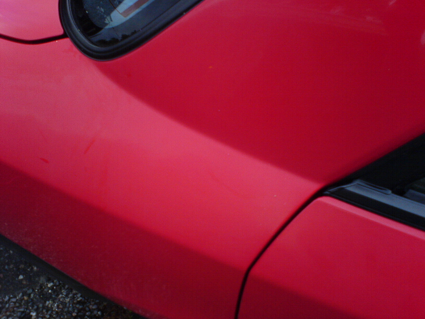

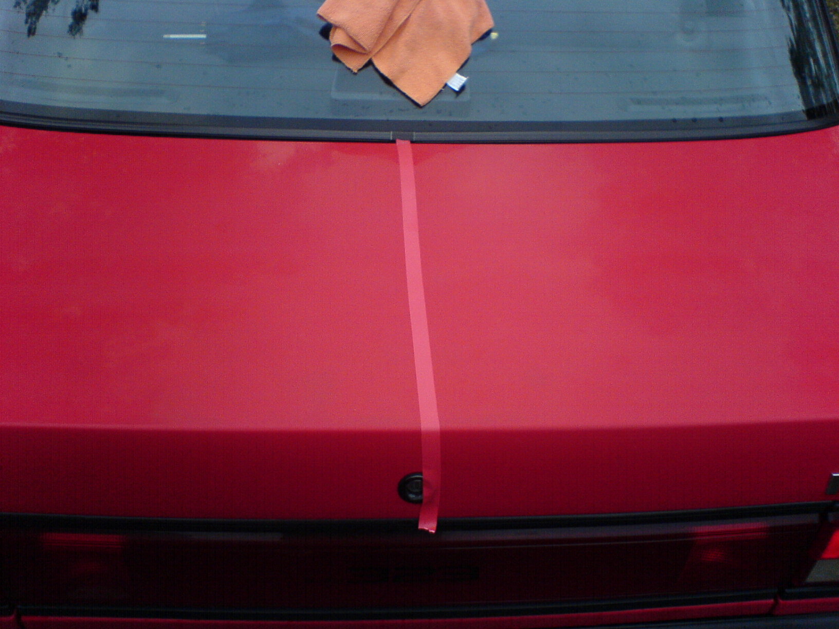

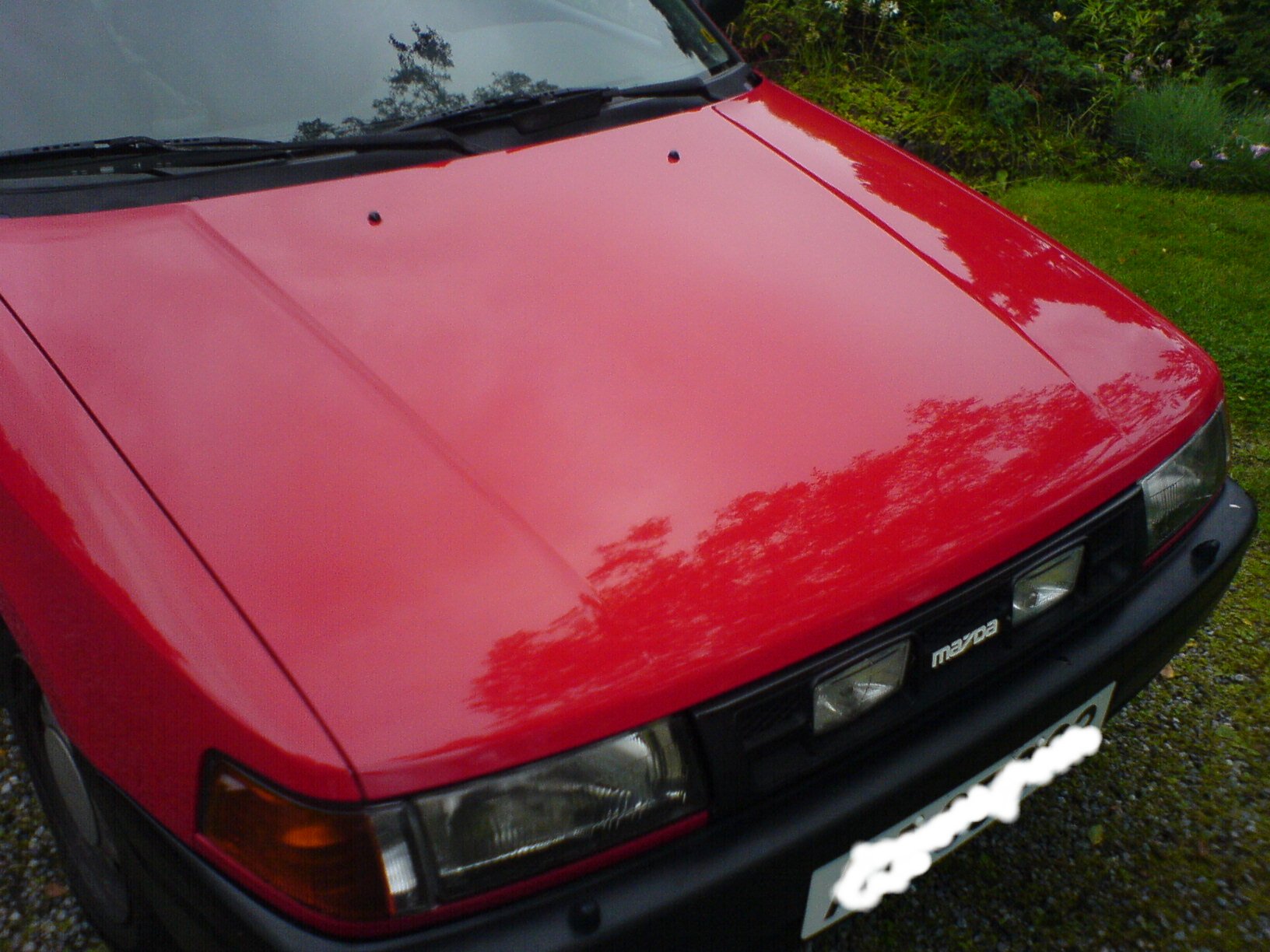

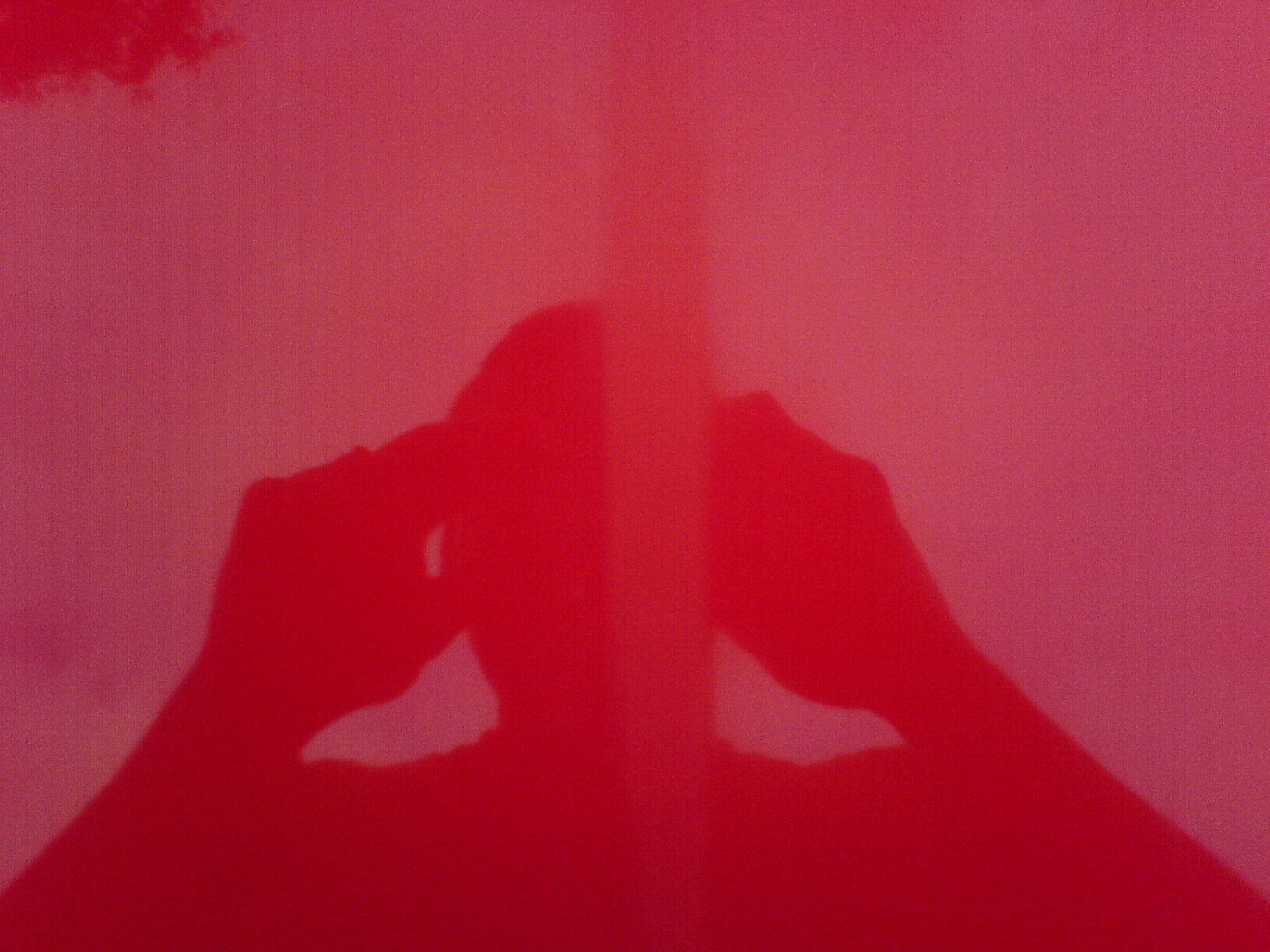

magnul Skrevet Juli 16, 2007 Rapporter Share Skrevet Juli 16, 2007 Siden det har vært så bedritent vær i ferien, måtte jeg jo finne på noe å gjøre. Offeret ble mormors bil. En -91 Mazda 323 med strikkmotor og prostatagir. Siden bilen er japansk kan den jo aldri bli pen, men penere kunne jeg jo satse på. Bilen har vel sett en og annen vask med zalo de siste 10 årene, men aldri noe polish. Rimelig matt og fæl i lakken. Slik så den ut etter avfetting med prickbort og vask med NXTgen car wash: Bruker bakluka til litt forskning. Venstre side ble tatt med Megs Deep Crystal paint cleaner (forbrukerserien) og høyre side med MG83. Begge med cyclofake med orange cyclopads. Her er tapen fjernet, og forskjellen er rimelig tydelig: Både deep crystal og 83 ga bra resultat, men 83 tok helt klart mer av lakken (utfra fargen på paddene), så jeg fortsatte videre rundt med MG83. Etterpå fikk bilen en runde med NXTgen wax på hvit pad. Fortsatt en stygg bil, men lakken ble i hvert fall veldig mye bedre:-) Siter -07 Opel Astra stv -10 Citroën C1 -06 Moopy classic elektrisk scooter (solgt) -95 Opel Omega Alkis edition (solgt) Lenke til kommentar Del på andre sider More sharing options...

magnul Skrevet Juli 16, 2007 Forfatter Rapporter Share Skrevet Juli 16, 2007 Jeg kan vel si meg enig i at man ikke skal gå løs med roterende maskin på høy hastighet og med tøff pad, men med en DA-maskin på moderat fart og med myke pads blir jo ikke så mye mer voldsomt enn å gå over for hånd. To fordeler med maskin; det er raskere/lettere, og man bruker mye mindre voks enn for hånd. Et så jevnt og tynt lag som jeg får raskt med maskin har i hvert fall ikke jeg tålmodighet til å gjøre for hånd. Lakkforsegling legger jeg dog på for hånd. Vet ikke helt hvorfor, men innbiller meg kanskje at det blir mye svinn i padden, dessuten er den lett å stryke utover. Mormor så forøvrig stor forskjell, og andre i slekta spurte om hun hadde omlakkert bilen:-) Siter -07 Opel Astra stv -10 Citroën C1 -06 Moopy classic elektrisk scooter (solgt) -95 Opel Omega Alkis edition (solgt) Lenke til kommentar Del på andre sider More sharing options...
