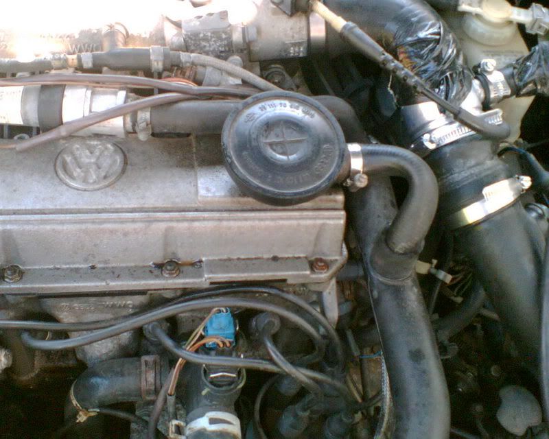

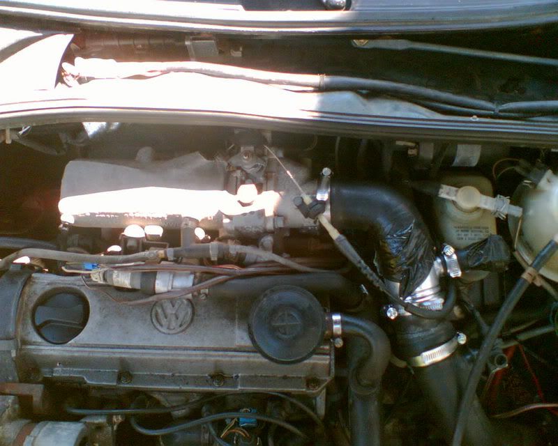

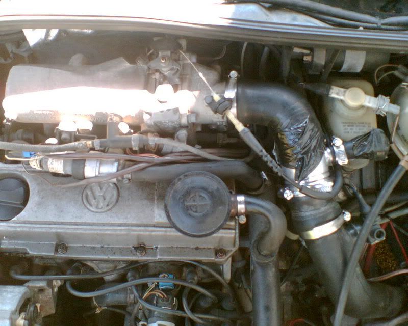

lavamakt Skrevet Juli 16, 2007 Rapporter Share Skrevet Juli 16, 2007 Da har jeg endelig fiksa meg en corrado.. Det ble en 89 G60.. Sånn ser den ut.. Ifølge kjørecomputeren lader den 215 som er noe lavt. Det er et hull i en slange som er teipet over, men forsatt lekker en del. Hvor får jeg kjøpt nye slanger billigst? Uansett tenkte jeg å overhale laderen siden forrige eier sa dette ikke var gjort siden 140000km, bilen har gått 200000km Er det noe feil på disse bildene? Ser liksom litt sleggemekka ut. Den blir heller ikke varm, mer spesifikt ikke over et par og 70 grader(kommer varm luft fra coupevifta). Regner med at dette er termostaten? Lader har vist nok orginalt laderhjul(78mm?), hvordan sjekker jeg dette, måle diameter i ytterkant? Har mange flere spørsmål på lager, men disse kommer etterhvert. Mvh. lavamakt Siter 2002 VW Passat 1,9TDI 4Motion [X] 1991 Nissan Sunny N14 1,6SLX [X] 1989 Corrado G60 [_]-Stjælt og sårt savnet Lenke til kommentar Del på andre sider More sharing options...

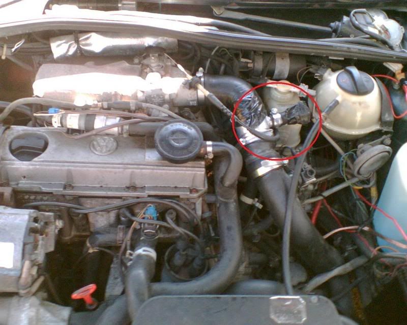

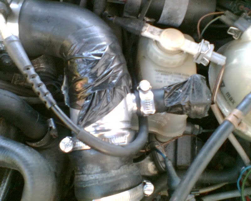

lavamakt Skrevet Juli 17, 2007 Forfatter Rapporter Share Skrevet Juli 17, 2007 Sitter denne her orginalt? evt. hva skal den kobles til? Ser flere bilder på nett at den er koblet til ISV?? Er det hva som kalles "ISV re-route"? Edit: onkel: du har PM.. Siter 2002 VW Passat 1,9TDI 4Motion [X] 1991 Nissan Sunny N14 1,6SLX [X] 1989 Corrado G60 [_]-Stjælt og sårt savnet Lenke til kommentar Del på andre sider More sharing options...
EliteCorrado Skrevet Juli 17, 2007 Rapporter Share Skrevet Juli 17, 2007 Vel, her var det mye rart gitt....:S den slangen som går fra boksen (Veivhusutlufting-catchtank) har en slange som sannsynligvis heller vil rette seg ut. En slik slange lever ikke lenge. Skaff en original. (Pass på, de leveres med både en OG to 90graders bøyer, du skal en slange med TO bøyer) Også har du en Bært-Bært ved tanken for kjølevann. Den er det ikke noe galt i, har liksom bare aldri sett den DER før. De originale sitter inni grillen. Men den øvre (Lufteslangen) slangen som går til Eksp.tank, har ikke klemme på rett plass. De skal stå helt ved endene. Ellers kan vannet ditt koke i ettertid, anbefales ikke! Kan være derfor motoren din ikke blir varm! Dette systemet skal være lukket og TETT! Bilen blir tatt vare på, ABS sensorer er byttet, godt! Samle ledninger så de ikke ligger løst. Men jeg ANER IKKE hva denne "isv-re-route" som du kaller det, er! Vet egentlig hva det er, men hos deg er den ikke utifra bildene koblet til mellom ISV-Ventilen og "duppeditten". Ta av teipen, rens limet etter teipen. Dekk til fordeler, dynamo og batteri. bruk MASSE asfaltfjerner oooooog spyl ivei! Dette gjør mye... Gratuler med nye bil ;) Siter Seat Leon 1.9 TDI PD Chevrolet Tahoe SC x VW Corrado G60 x Audi 80 x Jetta GTI x Lenke til kommentar Del på andre sider More sharing options...
Polo Classic Skrevet Juli 17, 2007 Rapporter Share Skrevet Juli 17, 2007 Den du har ringet rundt er enten til ISV-reroute eller til en jalla dumpventil ja..... Siter No SPEAKERS NO BODYKITS NO BULLSHIT M3-speil, like moderne som bakrutesjalusi M3-speil, M3-sideskjørt og RS-fangere, også kalt nybegynnerfeil Lenke til kommentar Del på andre sider More sharing options...
