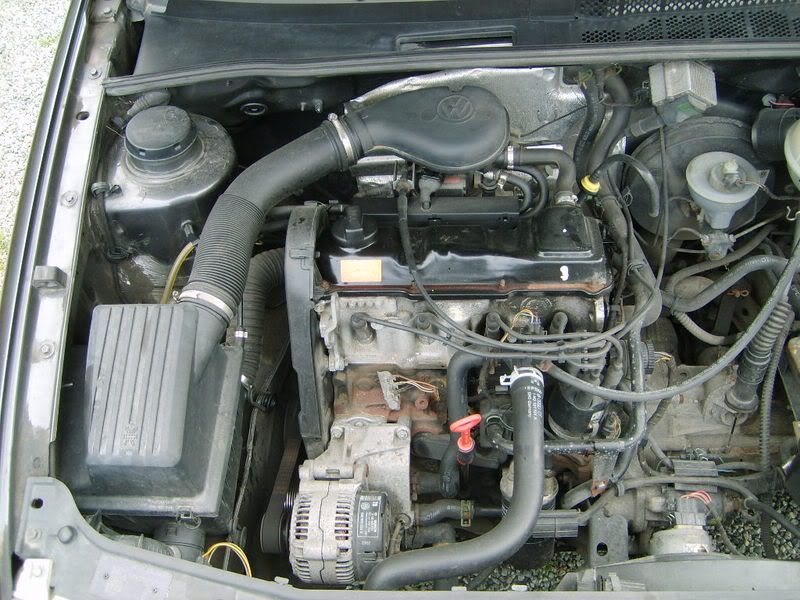

Tja... I tillegg mener jeg blant annet at luftfilterboksen er plassert over motoren, og dessuten må toppdekselet fjernes før kammen kan løftes ut...
Nå begynner du å bli direkte grinete! Luftfilterboksen står slik til at alt kan demonteres uten å fjerne denne, men jeg hadde fjernet den for enkelhets skyld. På motorer med innsprut må øvre del av innsuget fjernes først, også en enkel affære.
Det som var saken var at en påstod at det var vanskeligere å skifte løftere på en motor med overliggende kam, var det ikke? Og så begynner du å mase om toppdekselet? Hvilken motor er det du har skiftet løftere på der toppdekselet ikke må tas av i forkant for å gjøre en sådan jobb???
Bare slik at jeg kommer deg i forkjøpet... Jada, jeg vet at man i tillegg må åpne panseret først, er en uting det på biler med overliggende kam...

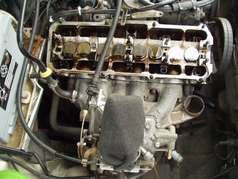

Bilde av de 8 muttrene som må av.

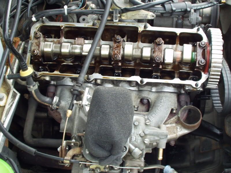

Og slik ser det ut etter at de 8 muttrene er tatt av.

Når jeg nevnte at det kun var 8 muttrer som måtte skrues av for å skifte løfterene (+ en for å slakke ut registerreima) så stemmer det. De resterende 8 muttrene til toppdekselet måtte man ha tatt av på hvilken som helst motor for å skifte løfterene, var jo det jeg ville frem til. På motorer med underliggende kam og vippebrett så må hele vippebrettet ut, noe som også innebærer skruing. Enig? Og på disse må også toppdekselet av, akkurat som på en med overliggende kam.
Nå kan jeg gjøre denne jobben med bind for øynene, mulig jeg overforenkler litt, men jobben er uansett uhyre enkel. Og så er ikke dette noe jeg livnærer meg på, det er kun en hobby ;) Har i tillegg gjort dette flere ganger uten betaling enn med betaling...
