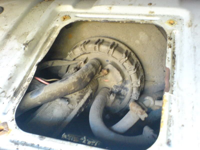

har forstått at det sitter et lokk i bagasjerommet. under det er nok et lokk. hvordan får jeg opp det, det sitter jo masse slanger og ledninger der.. kan noen fortelle meg dette fort? bensinmåleren er gåen (hørt den før?):op:
her er et bilde av det lokket jeg mener..(det er riktig lokk?)
100% Death Proof
Først må du finne fram bandasjer som du kan ha liggende i nærheten så du kan forbinde sår når du dejser hender i kantene på inspeksjonshullet.
Så skrur du av så mange ut av slangene som du klarer. Er lurt å bade både slanger og slangeklemmer i olje, så de blir greiere å jobbe med. Den tykke bensinpåfylingslangen er verst å få av, men du må bare få en bøy på den i midten så du klarer å vippe den av.
For å få opp lokket bruker du et skrujern i passe størrelse og hammer, og banker lokket rundt mot klokka. For å få ut tankarmaturet må du vri det 180 grader rundt.
Pass på å få paknigen på armaturet inn rundt hele når du skal sette det på plass, og pass på at det peker samme retning som før, hvis ikke vil du fort oppdage at du går tom for bensin mye tidligere enn før.
