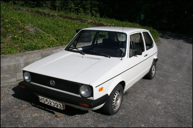

jeg lurer egentlig på hvor mye den ene einser min er verdt jeg.
sånn ca iallefall. skal selge den nå. Kanskje litt dumt spørre her men, here it goes.
Info om bilen:
Bil: Golf C 1983'
Km: 171 000
Motor: 1.5liter
Jeg har brukt bilen som vinterbil, så litt brunt har kommet frem, bare litt slik overflate flekker. Bilen gikk akkurat gjennom eu kontrollen.
Veiavgift er betalt. Felger som står på er orginale GTI felger med bra dekk. Orginale dempere å fjærer. (noen av bildene er det prøvemontert justerbart)
ja det var vel egentlig alt!
mvh trond stegarud

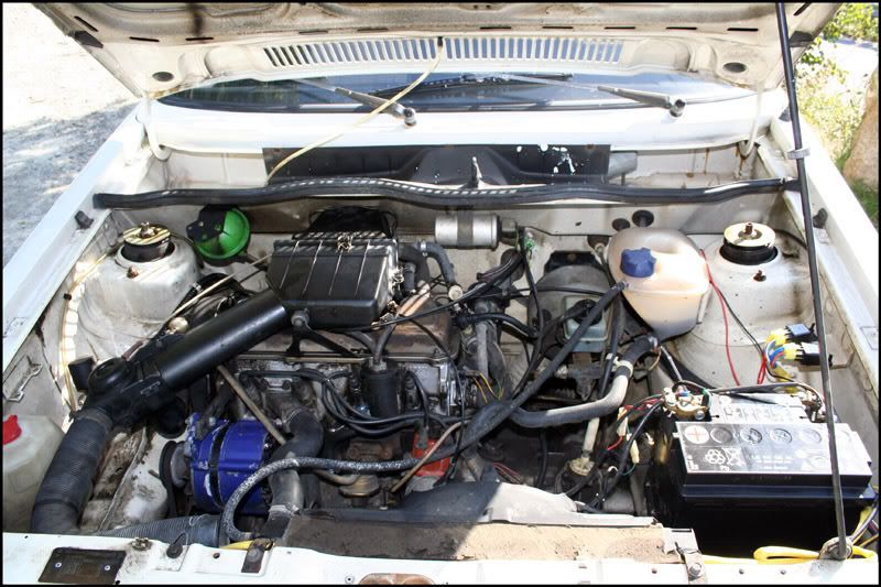

Vil radiator fra 1.5 gi tilstrekkelig kjøling til en 1.8GTI (DX)? Evt. hva kan gjøres for å fjerne ekspansjonstanken og samtidig få tilstrekkelig med kjøling?
Har lest at det er viktig at ekspansjonstanken (hvis man nå skulle måtte ha den) er høyere opp enn radiatoren, stemmer dette?
Jeg kjørte uten ekspansjonstank på min dx til å begynne med, men byttet raskt til oppsettet som hører 1,8'n til.
Jeg sleit med varmgang og at overtrykk slapp ut av radiatorlokket. dette resulterte i en fin stripe med kjøleveske ut av panseret og over skjermen.
Har ikke hatt kjøleproblemer etter det...
Så da forstår jeg det slik at det jeg er nødt til å ha ekspansjonstank no matter what på GTI'en? Tatt i betraktning at bilen trossalt skal brukes uten at den koker over :uhhmmwhat?:
Er jeg avhengig av å ha ekspansjonstanken høyere opp enn radiatoren? Hvis ikke har jeg en fiks idè om å lage en køstøm ekspansjonstank som får plass i ene innerskjermen :yummy:
Kjøp deg stor type radiator med innebygget ekspansjonstank på radiatorservice.
På cabben min funka det ikke med radiator fra 1.5. Kokte for et godt ord. Der satt det en småtrimma 1.8 gti motor bygd om til gasser...
Husker du pris og mål på den du kjøpte?
Trenger større radiator når 16v motoren skal inn i løpet av vinteren.
