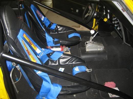

high octane Skrevet Juli 22, 2007 Rapporter Share Skrevet Juli 22, 2007 Hei. Luer litt på hvilket girsystem dette er. Lurer ellers på om man kan få girsystem som minner om det man får i WRC-bilene?(Dogbox) Sånn halvautomat der man bruker clutch bare når man tar løs eller stopper. Bare noen ting jeg satt her å funderte på. Siter proud mebmer of FosenRacingTeam Mercedes 190E 1987(rånebil) volvo V70 TDI. 2000(bruksbil) volvo 245GLT. 1989(herjevogn) Lenke til kommentar Del på andre sider More sharing options...
Racing_Lars Skrevet Juli 22, 2007 Rapporter Share Skrevet Juli 22, 2007 har jo sekvensiell, der du kan gire opp uten clutch (samme kasse som i motorsykler) det på bildet er muligens sekvensiell, eller dogbox, den hendelen er vel revers-sperre Siter Lenke til kommentar Del på andre sider More sharing options...

high octane Skrevet Juli 22, 2007 Forfatter Rapporter Share Skrevet Juli 22, 2007 Minner litt om en amerikansk doning med automat... Stemmer..er en chevrolet chevelle.(tatt fra autoDB) Lurer litt på å anskaffe en chevelle rundt juletider kanskje. Men, i såfall ville jeg ha hatt et girsystem det går an å stole på.(merk:kjørt van, og har ikke plagsomt mye tro på amerikanske girkasser) Siter proud mebmer of FosenRacingTeam Mercedes 190E 1987(rånebil) volvo V70 TDI. 2000(bruksbil) volvo 245GLT. 1989(herjevogn) Lenke til kommentar Del på andre sider More sharing options...
Reodor F Skrevet Juli 22, 2007 Rapporter Share Skrevet Juli 22, 2007 Nå er det jo temmelig enkelt å bolte på hvilken universalspak som helst på ei automatkasse med P-R-N-D-2-1 da, uten at jeg vet helt hva spaken på bildet gjør for nytte. Tusler rundt i van til daglig jeg, og der gjør jo ikke hverken spak eller girkasse særlig mye ut av seg. Skal du kjøre litt mer aktivt enn jeg gjør vil det sikkert være fiffig med noe annet enn rattspak. Siter __________________ You need only two tools: WD-40 and duct tape. If it doesn't move and it should, use WD-40. If it moves and shouldn't, use the tape! Lenke til kommentar Del på andre sider More sharing options...

Reodor F Skrevet Juli 22, 2007 Rapporter Share Skrevet Juli 22, 2007 Nei, men girspaken på bildet sier jo ingenting om hvor god girkassa er. Tror forresten jeg har funnet ut hva slags girspak det er. Det ser ut til å være en B&M Original Pro Stick Shifter med "one-hand reverse lockout" og den "will fit most 2-, 3- and 4-speed automatics". :) Siter __________________ You need only two tools: WD-40 and duct tape. If it doesn't move and it should, use WD-40. If it moves and shouldn't, use the tape! Lenke til kommentar Del på andre sider More sharing options...
