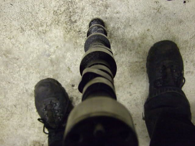

Dette viste seg å ikke gå ja, som både instruksjonsbok og forumfolk ymtet frempå med. Men motoren er så nedplukket som den kan bli uansett. Var bare tull at jeg ikke heiset den ut i utgangspunktet. Skal skifte topper og kamaksel, kjappere å jobbe med den ute som folk sier. Ene loben på den gamle kamakselen var nesten helt rund. Kan ikke ha vært mye løft på ventilene der. Skal legge ut et bilde etterhvert. Løfterne er også rimelig stuck, så de må presses ned i blokka.
