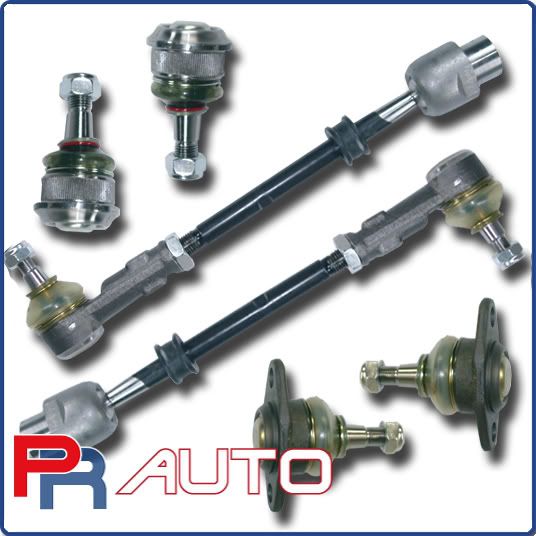

å kult kor har du fått tak i det da? passer det på en 1.2 forstilling? ser ikkje heilt for meg på kor dem skal monteres akkurat nå:S
desse delene er vell kraftigere en dei delene på 1200?

det er kraftigere kuler ja... det er indre og ytre styrekule. også øvre og nedre opphengskule.. nå mangler jeg bare pollyforinger, nye bremser, 1.6 spindler,1.6stabstag, så er forstillingen ferdig:) den kommer på ca 7000.- å bygge:)

ok:) ja det er 1200 forstillinga du skal bygge om eg ikkje har fått med meg feil?
har lyst på dei delene som vist på bildet eg og:P vist du har lyst å fortelle meg kor du har fått tak i det da:P har en 1200 forstilling ekstra eg vil bygge om til 1600/gte og

det er 1200 jah.. bestilt di fra tyskland.. ikke jeg for jeg kan ikke med ebay. men svogeren min fixa d for meg
ok:) men dei kulene er noe man må ha for å bygge om til 16/20? forstilling for å få forstillinga godkjent? så det
hjelper ikke med fks bare forsterknigs kitt å sveise på?:S

kan vel ver heldige å klare å godkjenne det uten.. må haq 1.6 stabstag vertfall.. det er tykkere på 1.6 osv.. jeg bytter alt pga at det er en grunn til at di har brukt kraftigere på di med større motor...

hei igjen.. da er opphengskulene og styrekulene på vei til norge.. har fått fatt i 1.6 stabstag og spindler.. må bare få lønn så blir de sendt fra danmark.. etterpå blir det bestillig av foringer til forstillingen.. blir ikke mye bilder før alle delene er i hus...
