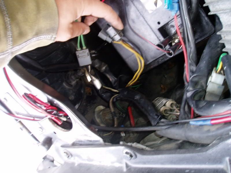

Jeg kjøpte meg mettopp en 86 740 TIC bilen er grei den , bærer selvfølgelig preg av 20 års bruk MEN hvorfor er det sånn at folk altid absolutt må sette på strømtyver , kappe ledninger og teipe endene og i det hele tatt bare rote i ledningene??
Sånn var det med den forige 740en jeg hadde og .
Jaja , nok om det, har ryddet opp i noe av det i dag, men lurer på et par ting.
Uansett hva jeg setter lysbryteren på så lyser både nærlys og park lys, kan det vere bryteren??
Noen som har et tips?
Og hva er disse til?

Tror de løse ledningene jeg tok bilde av er til grøfte lysene , ser de har koblet dem direkte til en bryter og tatt vekk det orginale..

de der er ikke til grøftissene, det er bare en ledning på en rund plugg.. på lysbryteren har du 3 hakk, hakk 1 er kjørelys, da lyser det "sterkt" der parklysa står, på neste hakk er det parklys, da er det et sjittent/gulbrunt lys fra parklysa, på neste hakk er det nærlys..
de ledningene der er helt sikker til et eller annet ekstra utstyr eller noe.. er samma ledningsnette i alle sammen, så alt ligger klart for allt utstyr, bare småtteri som må endres..
