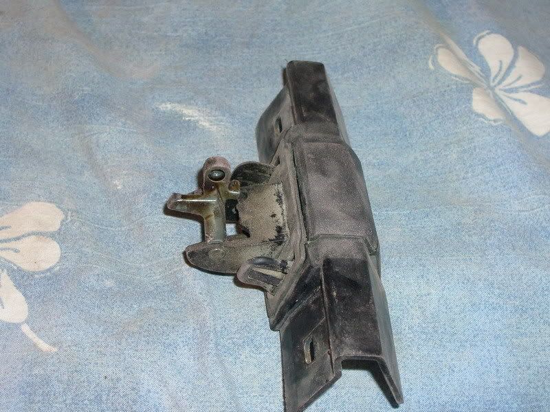

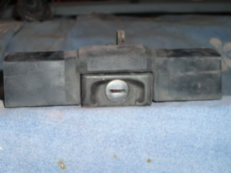

er det bare knappen bak med låssylinder du er på jakt etter??
eg har denne men er til utan sentrallås men kan sjekke i mårra om dei er like.
-vw golf v 1,9 tdi (tddi)
-vw golf II 1,6 cl Z-bra(rip)
denne du treng sant??
dele nr. 165 827 576
dette står ved sida av knappen på vesntresida meiner eg. du har vel låsesylinderen?? den er lett å skifte ut. den eg har så er nøkkelen knekt inni.
sendt deg pm. ja nøkkelen er knekt inni men viss du har din gamle låssylinder så er det bare å flytte over. man løyser sylinderen ved å fjerne ein låseskive på baksida.
