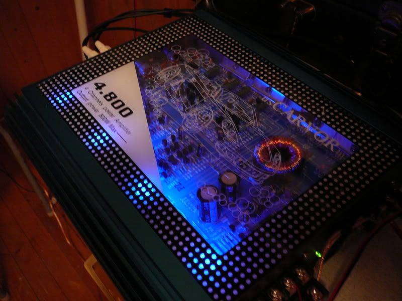

Celica lover Skrevet Januar 18, 2008 Forfatter Rapporter Share Skrevet Januar 18, 2008 Snart fredig... nå mangler jeg nesten bare subbene igjen! men det kan ta sin tid etter som at dreamtm ikke får de inn før til våren/sommeren... dette er sånn ca hvordan jeg tror det kommer til å bli. Siter Les signaturreglene: www.bilforumet.no/faq.php Lenke til kommentar Del på andre sider More sharing options...

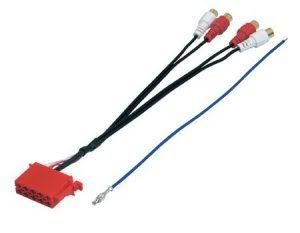

Celica lover Skrevet Mars 2, 2008 Forfatter Rapporter Share Skrevet Mars 2, 2008 Jeg tror nok ikke jeg tenger så tykk... det er jo bare snakk om rundt 40-50A men lurer på om jeg skal sette en forsterker mellom spiller og fronhøytalere... og siden rca på spillern er opptatt, kan jeg da bruke en slik? Siter Les signaturreglene: www.bilforumet.no/faq.php Lenke til kommentar Del på andre sider More sharing options...
Phantera Skrevet Mars 5, 2008 Rapporter Share Skrevet Mars 5, 2008 Nei,bruk to Y splitt istedet.(fra 1stk phono,til 2stk phono) Hvis du har phonoutgang på spilleren din da. Anbefaler også at du brokobler to av forsterkerkanalene,til subwooferene. Da får du litt mere trykk på di. Siden din forsterker ikke er spesielt kraftig,så bør du passe på å kjøpe et subwoofer element som er lettdrevet(høy følsomhet)helst noe over 90db. Du bør også satse på kun en sub,og ikke to,da din forsterker som sakt ikke er så veldig kraftig. Lykke til videre med prosjektet dit. Siter Panthera Lenke til kommentar Del på andre sider More sharing options...

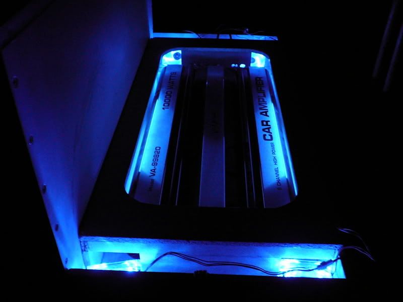

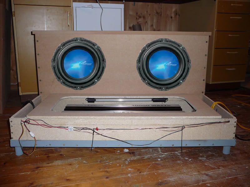

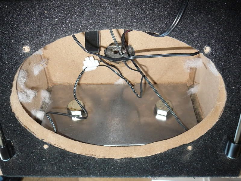

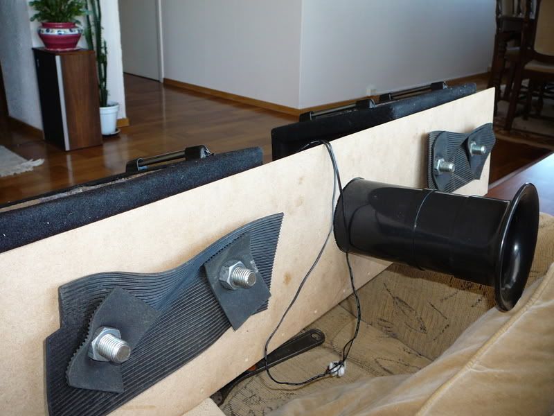

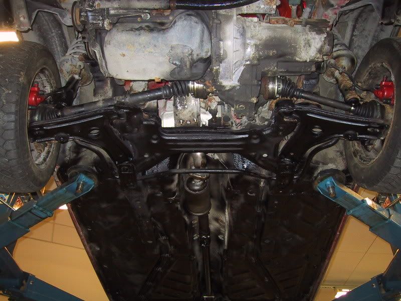

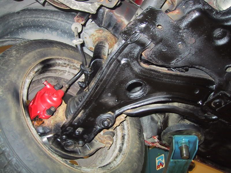

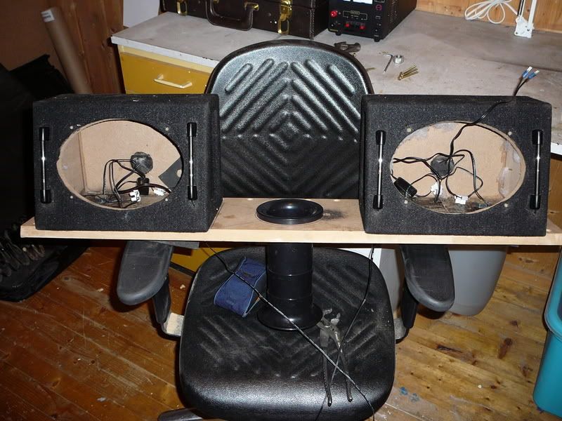

Celica lover Skrevet Mai 11, 2008 Forfatter Rapporter Share Skrevet Mai 11, 2008 Stund siden sist nå! har ikke hatt tid til så mye stereo etter som at jeg heller prøver å få fikset det mekaniske på bilen.. men har gjort noe... :P Fiksa topplokket til basskassa og bolta fast 6x9 kassene! så uansett hva dere sier kommer de ikke av! XD har lagt dempematter rudt boltene så de ikke skraller... har også lakka understellet (dette var bare 1. strøk :P) Siter Les signaturreglene: www.bilforumet.no/faq.php Lenke til kommentar Del på andre sider More sharing options...

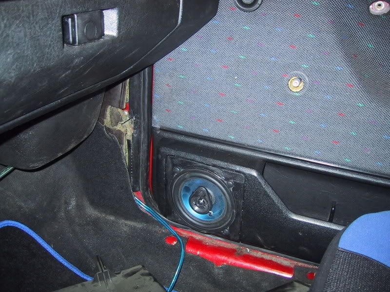

Celica lover Skrevet Mai 11, 2008 Forfatter Rapporter Share Skrevet Mai 11, 2008 så ble høytaleren i front døra da... litt "jalla mekk" men :P skal he en litt høyere opp også! Siter Les signaturreglene: www.bilforumet.no/faq.php Lenke til kommentar Del på andre sider More sharing options...

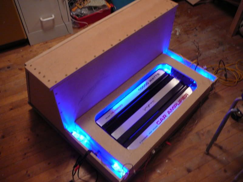

Celica lover Skrevet Mai 12, 2008 Forfatter Rapporter Share Skrevet Mai 12, 2008 :D bruker en UsCarvor forsterker selv... har den under sete forran til fronthøytalerne for å få mer justerings muligheter :) Siter Les signaturreglene: www.bilforumet.no/faq.php Lenke til kommentar Del på andre sider More sharing options...
VilleW Skrevet Mai 12, 2008 Rapporter Share Skrevet Mai 12, 2008 Off; flere som har bitt på UScarvor-trenden? Seriøst; de forsterkerene er farlige! En kompis for noen år siden hadde en, og den tok FYR bak i bagasjerommet når han spilte vanlig! Siter 1988 Golf II aka. Helene Tollak: "Føler at håret mitt har begynt og bli langt nå" Øge: "Kunne vært lengre..." Tollak: "Å?" Øge: "Hvis du hadde spart lengre, hadde håret ditt blitt lengre" Lenke til kommentar Del på andre sider More sharing options...
