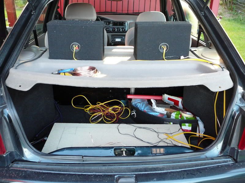

Celica lover Skrevet August 23, 2007 Forfatter Rapporter Share Skrevet August 23, 2007 sicarlse skrev: så lenge du kopler på remoten til spilleren vil den ikke være konstant på. men er ikek sikker på om jeg forsto spm ditt:)hehe remoten på spilleren er jo koblet til + på battriet sant??? så da blir det jo strøm?! hvis jeg kobler forsterkeren: + batteri - karosseri og remote til memory på spilleren? eller + på spilleren? å så er det + på spilleren til tenning - til batteri og memori til batteri?? Siter Les signaturreglene: www.bilforumet.no/faq.php Lenke til kommentar Del på andre sider More sharing options...
Grønvold Skrevet August 23, 2007 Rapporter Share Skrevet August 23, 2007 -CD-spilleren: denne skal ha strøm fra 2 steder. en ledning rett fra batteriet (med en sikring så nærme batteriet som mulig) og en fra tenninga på bilen (slik at spilleren skrur seg av når du tar ut nøkkelen. og jording til chassi. -Forsterker: Strøm fra batteriet (med sikring så nærme batteriet som mulig) denne bør være av en viss tykkelse (min 25-30mm2) spørs hvor stor(e) forsterkere du skal ha i bilen. God jording til chassi. denne bør festes til en karosseriskrue, så det blir god kontakt. kabelen fra minus-polen på batteriet til chassi bør være like stor som jordkabelen på forsterkeren. -remote: for at forsterkeren kun skal stå på når cd-spilleren gjør det. kobler du denne på remote bak på spilleren. bør også her ha en liten sikring bak spilleren. Signalkabel: kablene som sender lyden fra cd-spiller til forsterker bør legges på motsatt side i bilen i forhold til strømkabelen. Dette for å hindre støy på signalet. Siter Lenke til kommentar Del på andre sider More sharing options...
Celica lover Skrevet August 24, 2007 Forfatter Rapporter Share Skrevet August 24, 2007 Grønvold skrev: -CD-spilleren: denne skal ha strøm fra 2 steder. en ledning rett fra batteriet (med en sikring så nærme batteriet som mulig) og en fra tenninga på bilen (slik at spilleren skrur seg av når du tar ut nøkkelen. og jording til chassi. -Forsterker: Strøm fra batteriet (med sikring så nærme batteriet som mulig) denne bør være av en viss tykkelse (min 25-30mm2) spørs hvor stor(e) forsterkere du skal ha i bilen. God jording til chassi. denne bør festes til en karosseriskrue, så det blir god kontakt. kabelen fra minus-polen på batteriet til chassi bør være like stor som jordkabelen på forsterkeren. -remote: for at forsterkeren kun skal stå på når cd-spilleren gjør det. kobler du denne på remote bak på spilleren. bør også her ha en liten sikring bak spilleren. Signalkabel: kablene som sender lyden fra cd-spiller til forsterker bør legges på motsatt side i bilen i forhold til strømkabelen. Dette for å hindre støy på signalet. Er dette riktig? Siter Les signaturreglene: www.bilforumet.no/faq.php Lenke til kommentar Del på andre sider More sharing options...

Celica lover Skrevet August 27, 2007 Forfatter Rapporter Share Skrevet August 27, 2007 Nå har jeg lagd hull til skruene! fikset alle ledninger... bestilt vifter... så da er det bare noen få ting igjen!!! :D Viftene er lager så luften går rett gjennom kjøle-ribbene! Har satt på begge neon lysa! Fått laget RIKTIGE hull til ledningene... Siter Les signaturreglene: www.bilforumet.no/faq.php Lenke til kommentar Del på andre sider More sharing options...
