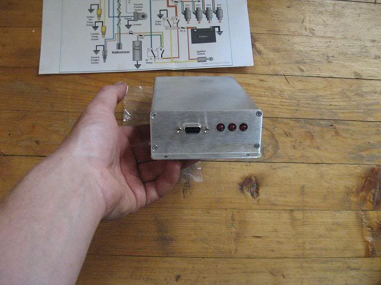

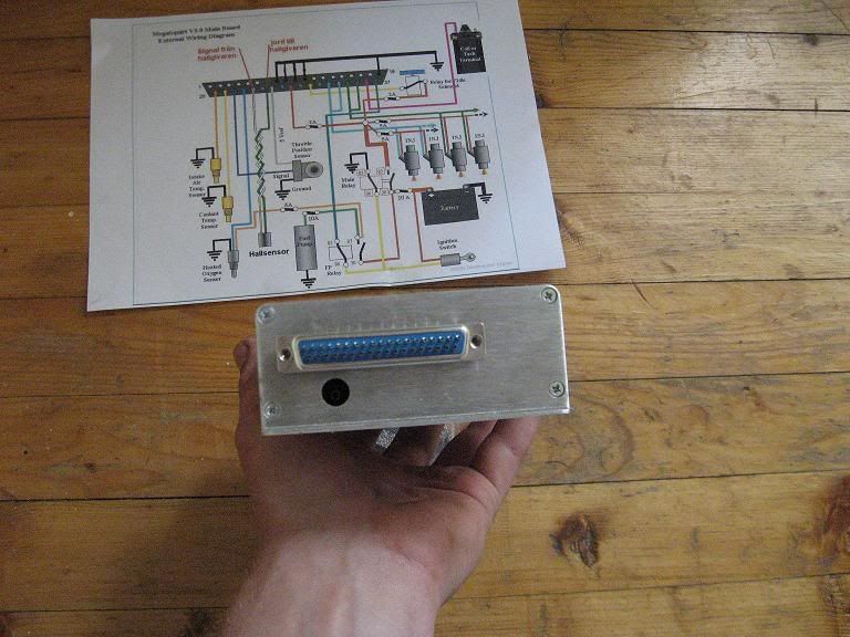

har fått montert MS1 v3 (MSnS)
litt info:
- Volvo b230et og 531 topp
- Tenning, org coil og hallgiver-fordeler
- Org Volvo lufttempsensor og vanntempsensor
- hitatchi TPS (fra Subaru, hadde en liggende)

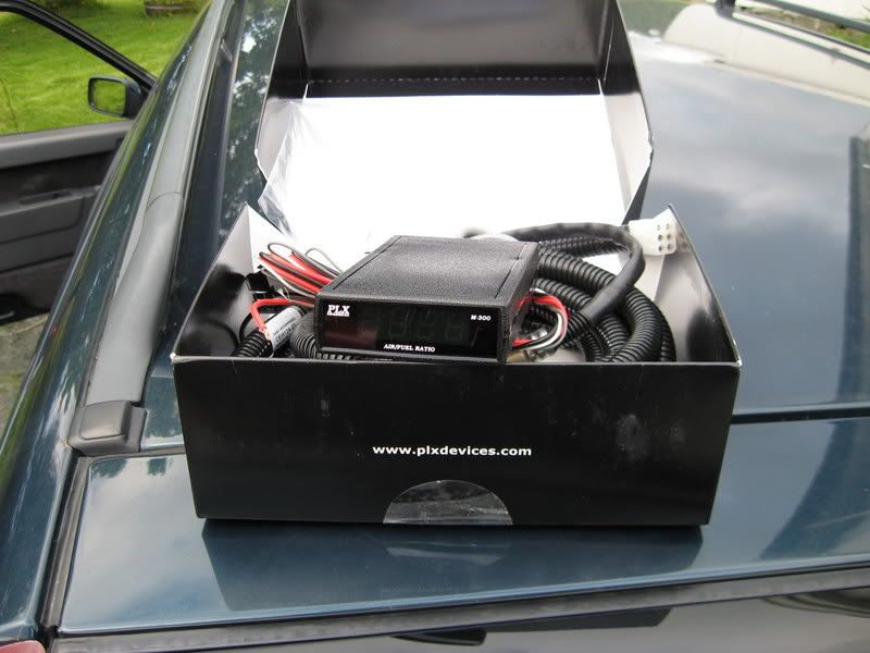

- bredbandslambda PLX M300 (midlertidig på låns fra Haien) ;)
har så vidt begynt mappingen..
men plages med at Megatune stopper/klikker..
men bilen starter og går sånn passe jevnt på tomgang, har justert ned Turbotrykket til minimalt..
