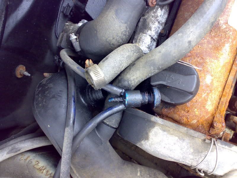

Kjøp deg en bleedventil (kollevold etc) og sett denne på slangen mellom Turbo og WG, der du har slangeklemma. Så tar du den slangen med klokka som sitter mellom innsug og luftfilterslangen/røret. Ta av klokka og blind denne slangen med en hjulbolt etc og ei slangeklemme. Så kan du justere Turbotrykket til 1.4-1.5 iaf. Jeg hadde 1.2 på min Diesel. Siden du har Garrett Turbo har du nok en GTD motor slik som jeg har. Går godt med justert trykk! Kan muligens få tatt noen bilder til deg i mårra av hvordan jeg har gjordt det. Husk å på å få på et åpent luftfilter type K&N etc...
"Et triks man får stor respekt for innen rånermiljøene som ikke har sitt hovednedslagsfelt på Frogner i Oslo."

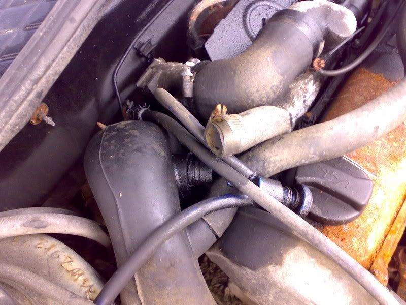

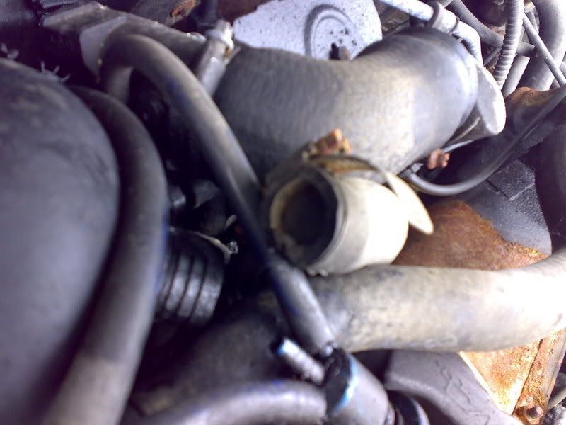

Man tar av slangen som sitter mellom Turbo og Wastegaten. Eller røret som går til WG. Bøy så det røret litt til venstre og sett på en lengre slange silicon eller noe inn på begge styssene og sett bleedventilen mellom der er bilde av det:
Blind så igjen denne slangen:
og skru på hjulet for mer eller mindre trykk... :D
