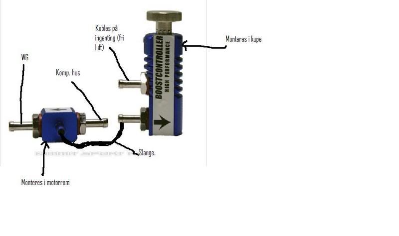

Jeg har en slik der du stiller trykket i motor rommet. Da går det t-stykket ut i fri luft..så istedenfor at du må frem dit for å "slippe luften ut" så tar du en slange fra t-stykket å inn i kupe sånn du slipper ut luften der isteden..
Her er en rask tegning av hvordan jeg tror det skal vær koblet:)

Tror du at det skal være slik eller VET du at det skal være slik?:)
Har brukt opp mange "hundre" meter med blå silikon slange på å prøve å finne ut hvordan den skal være koblet..
men skader jo ikke å prøve forslage ditt:)

det der gir også max trykk, jeg har prøvd.
Jeg lånte den av en kompis som heller ikke fikk det til.
Men ved senere ettertanke så tror jeg følgende: Klipp slangen på turbon å sett det t-stykket, slange fra det og feks inn i kupen til selve controllern(avhengig av hvor du vil ha den), og fra den og til vakum på innsugssia.:)
Lykke til, håper det funker.
