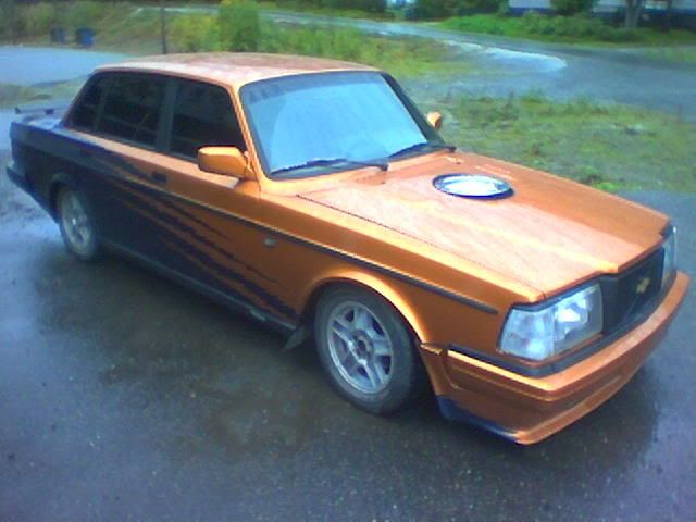

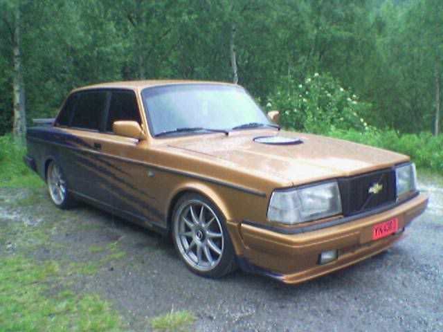

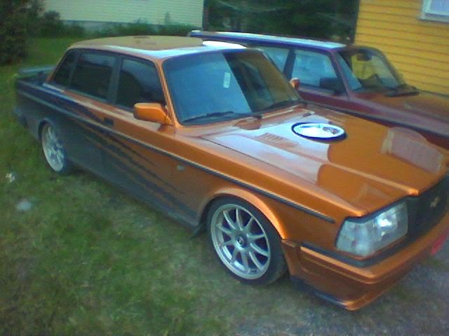

244 V8 75mod
Sånn så bilen ut da jeg hadde hentet den.
å når æ fikk på 18" bei den sånn. (dårlige farger gitt)

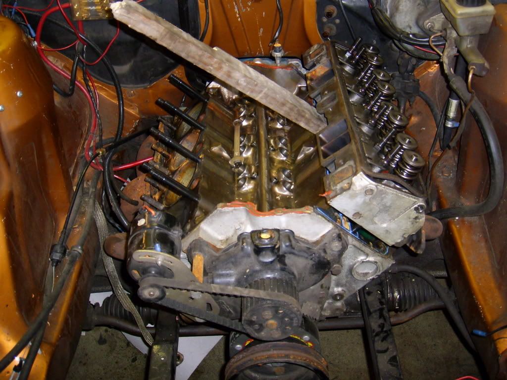

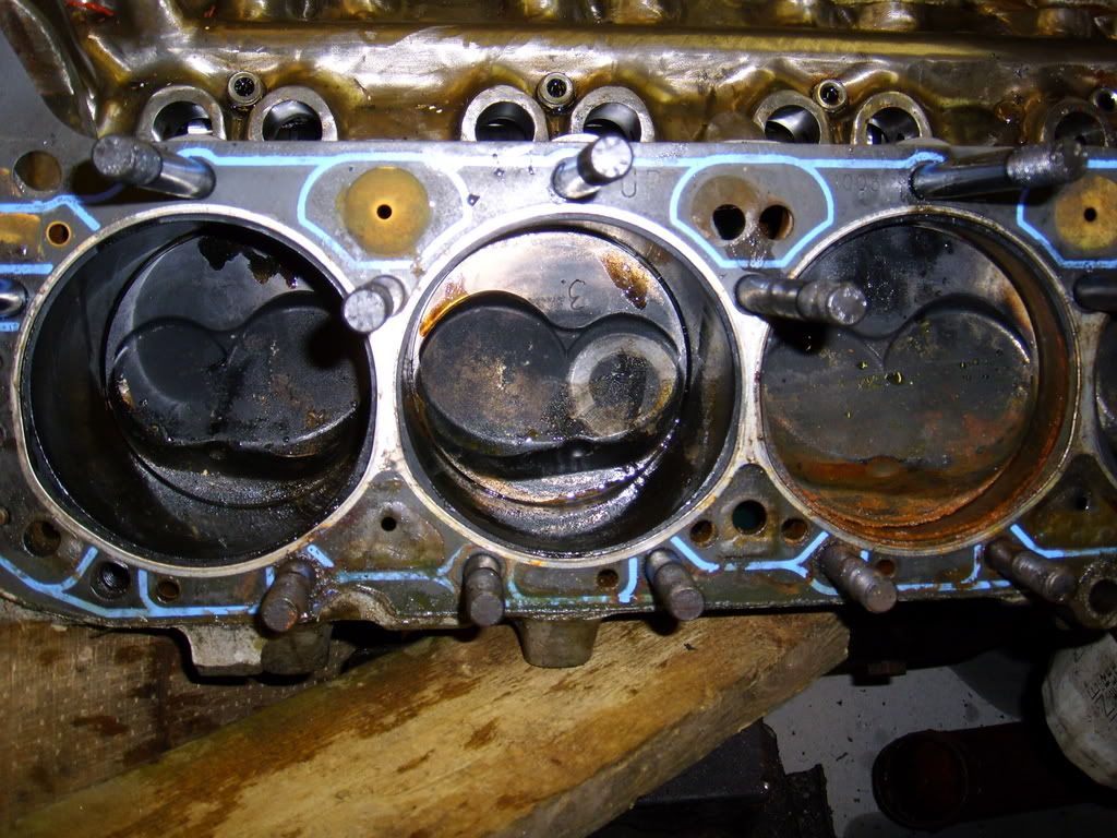

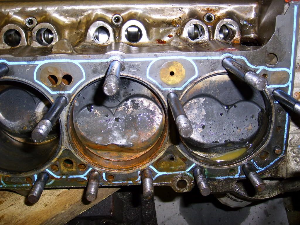

Brukte så den "midlertidige" kassa ei stund, så fikk æ tilbake den forsterka th350 kassa, å monterte den på våren et eller annet år. monterte, å tok prøvetur, bilen gikk dårlig, å det va noen ulyder.

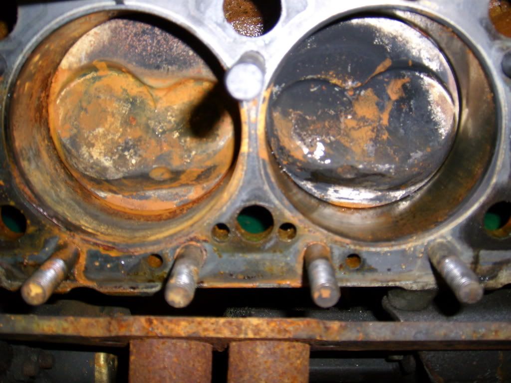

skrudde av eine toppdekslet, å da så det sånn ut:
vann i olja...
å at eine støtstanga e borte, mao (haha, mao er TYPISK Dabutcher ord!), MER problemer.
og ettersom æ va forholdsvis blakk, ikke hadd plass å skru, å va fette lei heile bilen. gikk det ei stund før det bei gjort meir.
ikke så lurt, men sånn va det nu en gang.

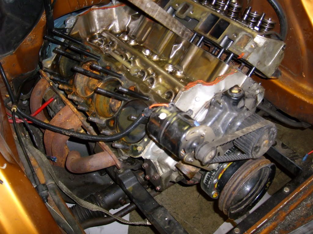

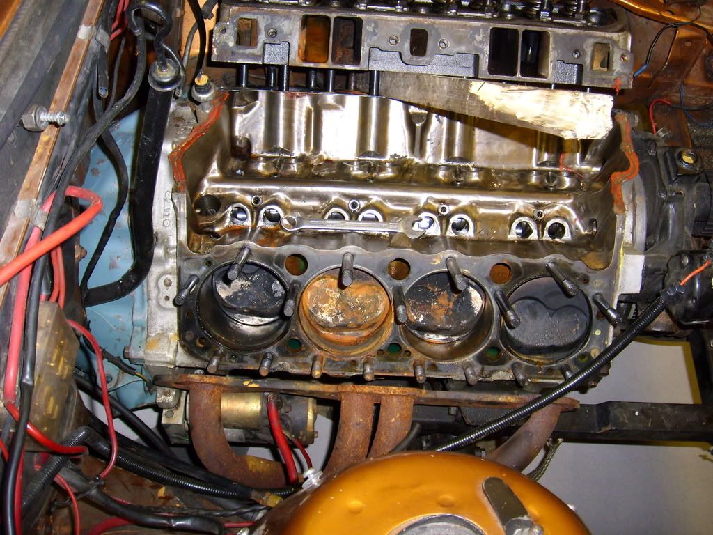

så fikk æ nu tell slutt lånt mæ plass å skru, å begynte demontering av motoren.
Upp i luften nu biljävel

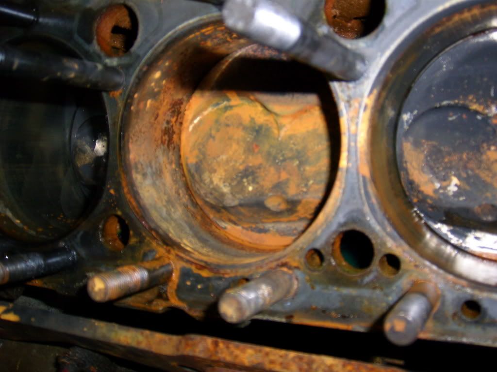

En ventilt har kilt seg, merke i stemplet i midten.
Noen har tydeligvis Mye jobb og pengeutlegg foran seg...
men det positive oppi alt dette hær, er jo at girkassen ser fin ut, nyvaska å greier...

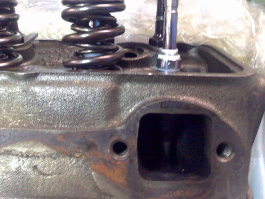

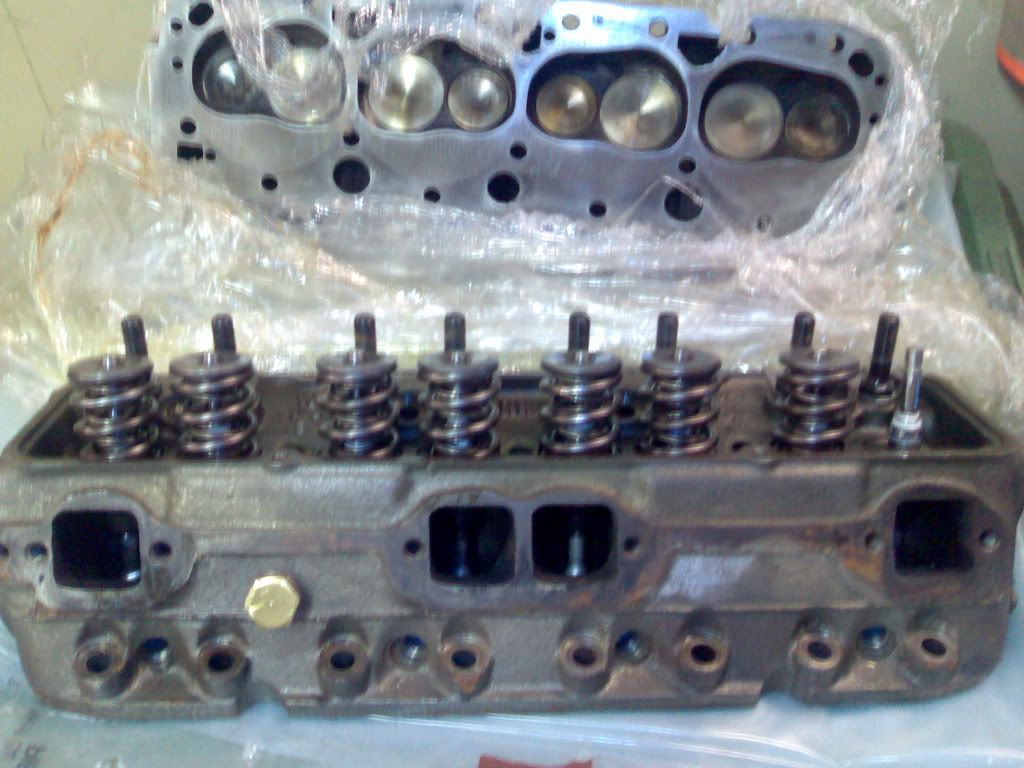

Toppan, klar tell action igjen håpa æ
Tripple ventilfjære, går vi førr turtall?????

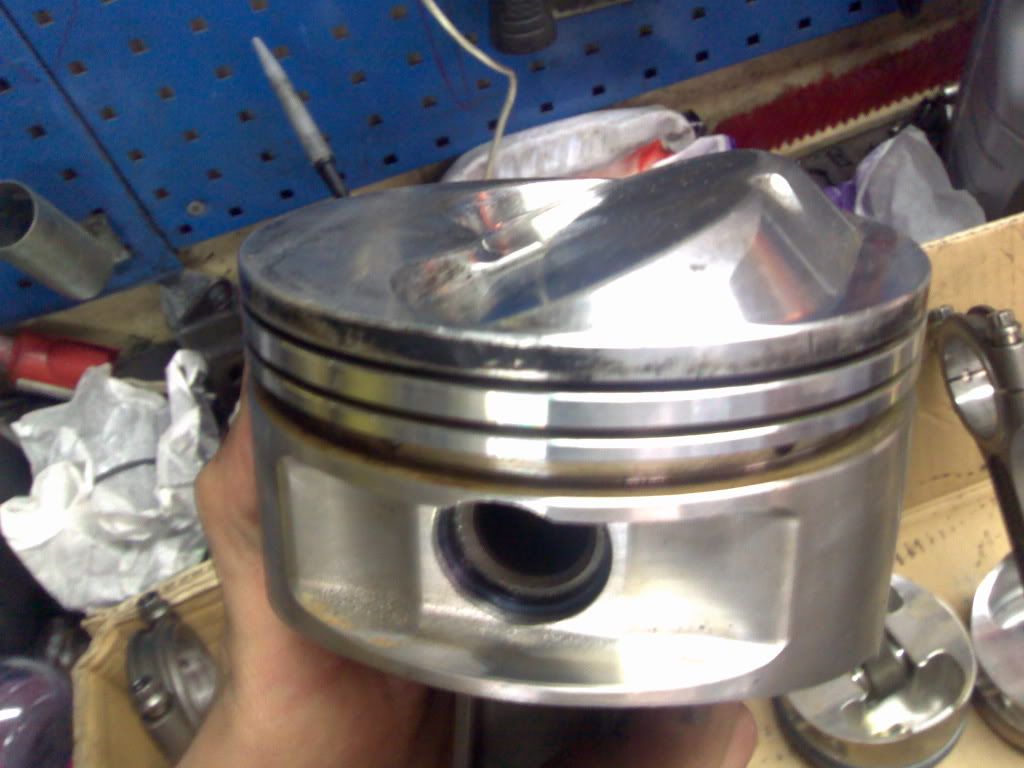

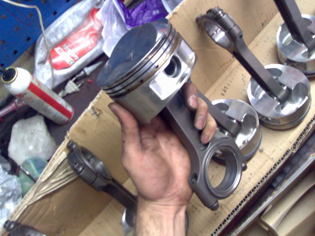

stempla så det holder
mhhhh, goodie!
Trikset for å få 13:1 i komp

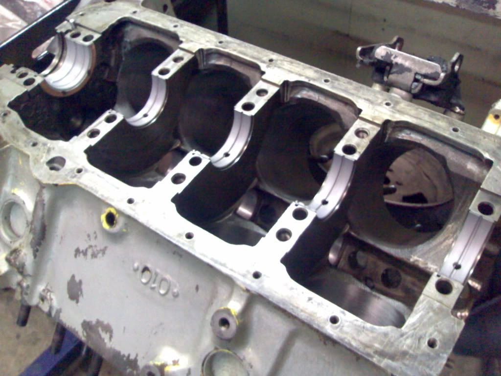

lagermontering (åhhh, dette må vell være interessant lesing...)

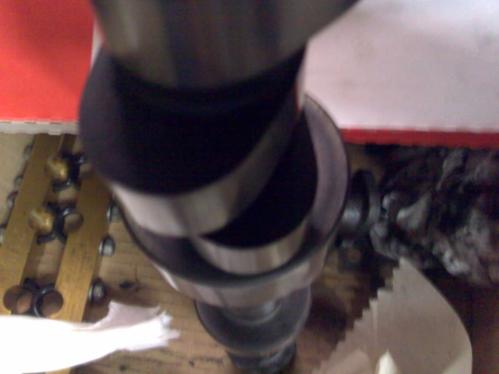

de e nu meir firkanta en rund kamman på den kammen hær, fette sykt.

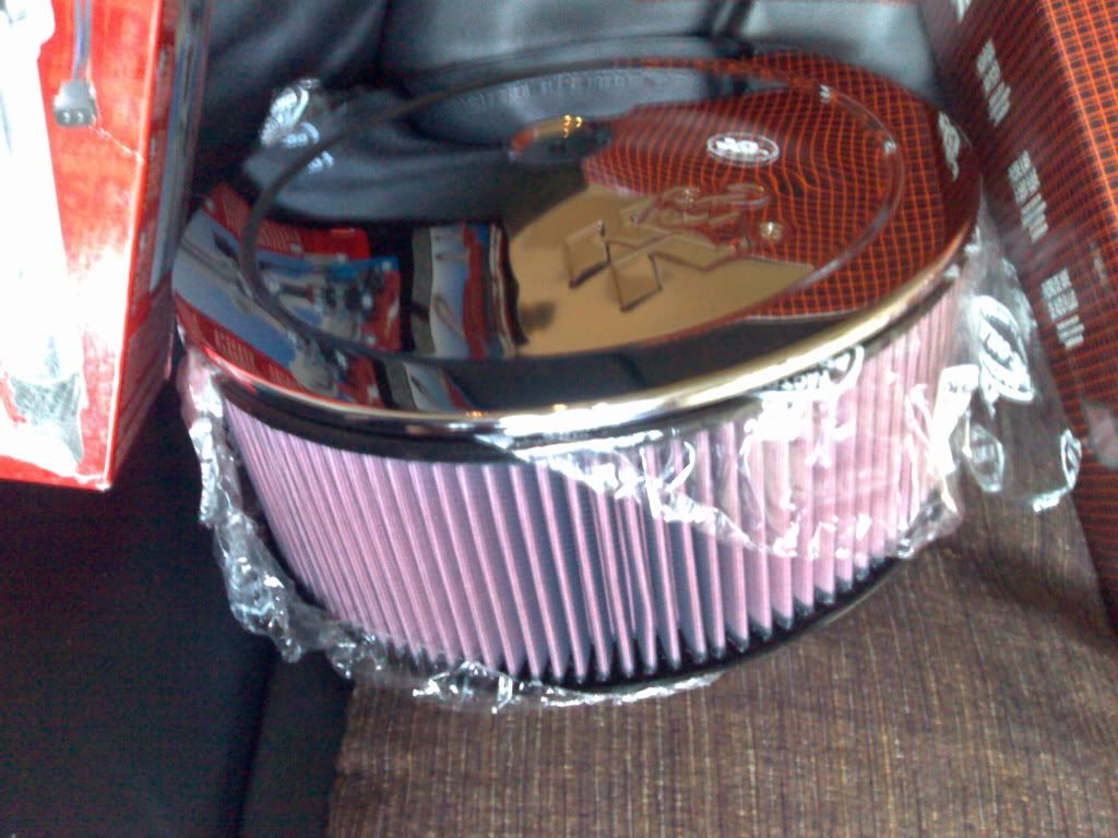

Nytt K&N filter, litt høyere en det gammle, håper det blir bra. blir jo mer kald luft i allefall!

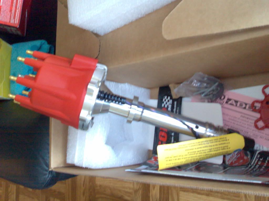

Nye dela, turtæller med shiftlight, msd fordeler, nytt luftfilter, med "box"

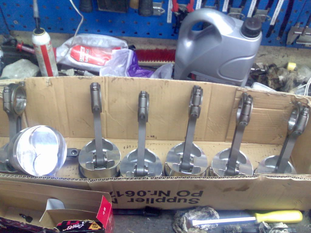

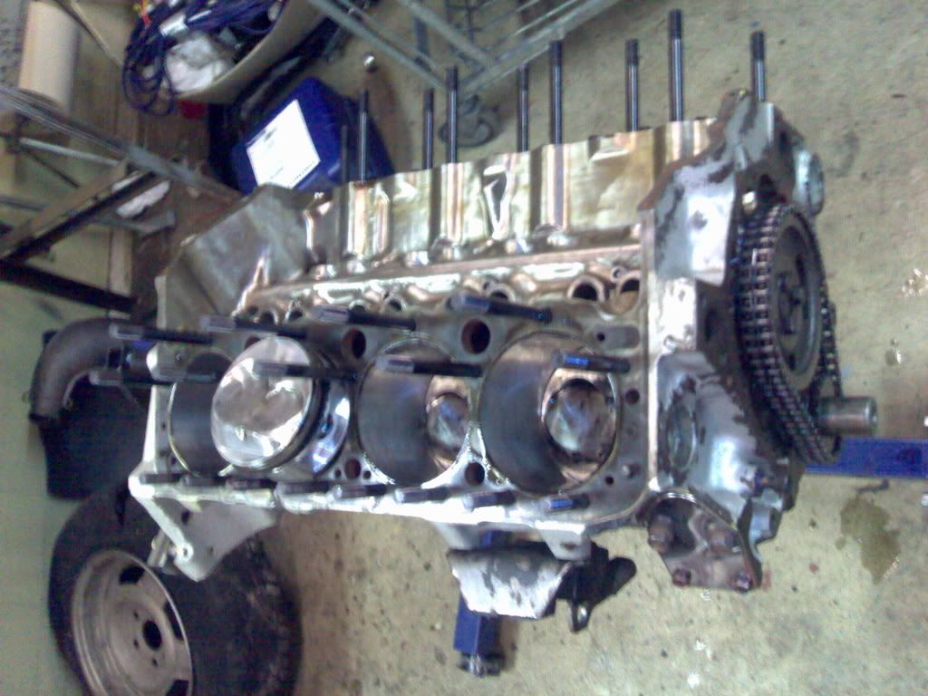

montering av stempla.
Ferdig med stempla.

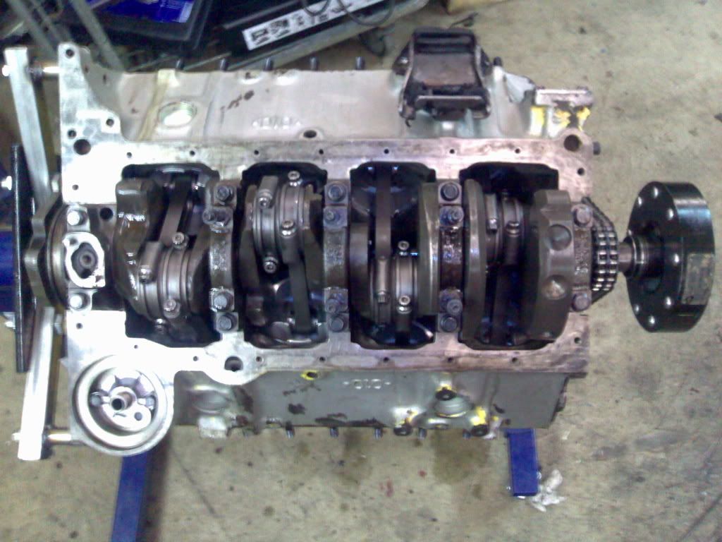

så monterte æ resten av bunndelen!
så akkurat nu e bunndelen ferdig. sku start på toppan, men bei usikker på noe ang topppakninga så ska sjekke det opp i mårra!

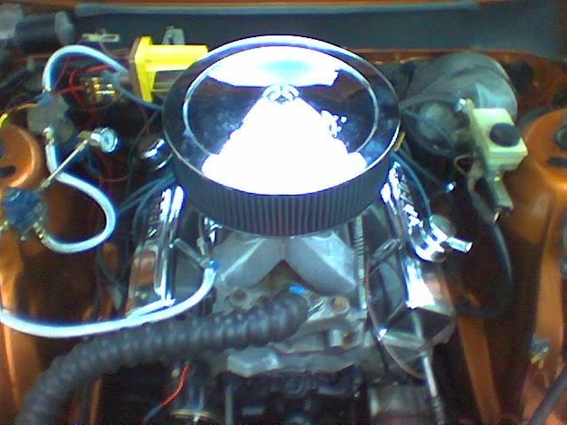

motorbilde, elendig oppkobling av ledninger osv, skal fikses.
mhhhh
Da er jeg så godt som ferdig med motoren tror jeg...
