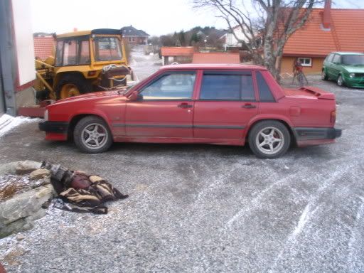

Min Volvo 740
-=VoLvO=-740=Tic=-
Lager ny tråd om bilen min,da den gammle er borte
Bilen er da egentli enn orginal 86mod 740 tic.
330 000km på tellern

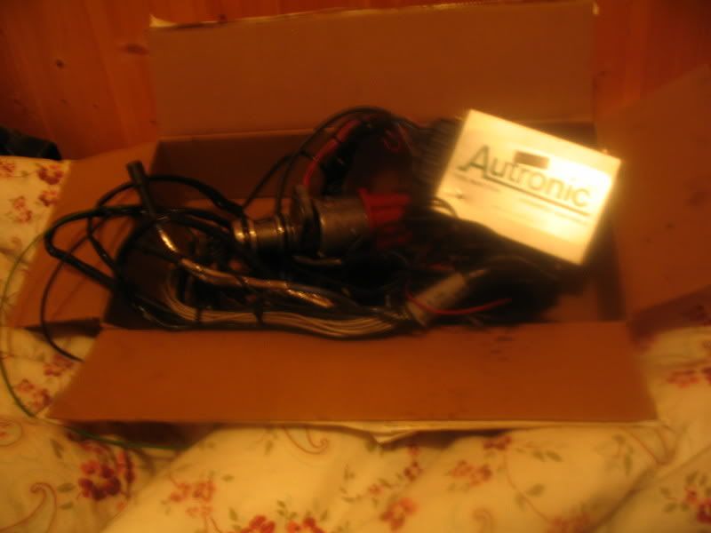

Autronic smc
Boch 044 bensin pumpe

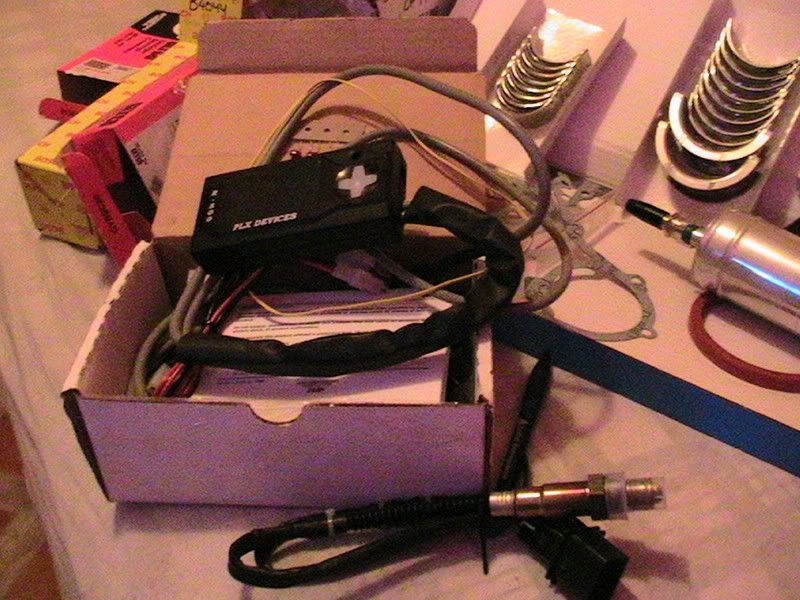

Plx r500 er og instalert med breiband lamdad, venter på banke sensor og exsos temp
Diff sperre fra autmat bil DvS utveksling på 3:91
Adon runt om senket 40mm med lesjøfors (nytt)
Bilstein sprint dempere (nye)
Hvite blink forran
Sota bak lykter
Refleks plate
Lakkert list under hovedlyktene i samme farge som bilen
Turbo grill
Vinduene er sota runt om i 24%
Har enda ikke bestemt meg for felg valg.Men 17" Super dmt står høyt på ønskelista
Interiøret er sort del skinn

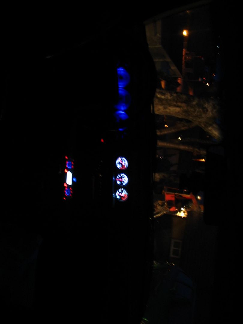

Montert turbo/olje trykk å olje temp klokker i mitterste ventilen
Planer om 850 stoler forran :)
Har sikkert ikke fått med alt
Slenger ut noen bilder, Enjoy

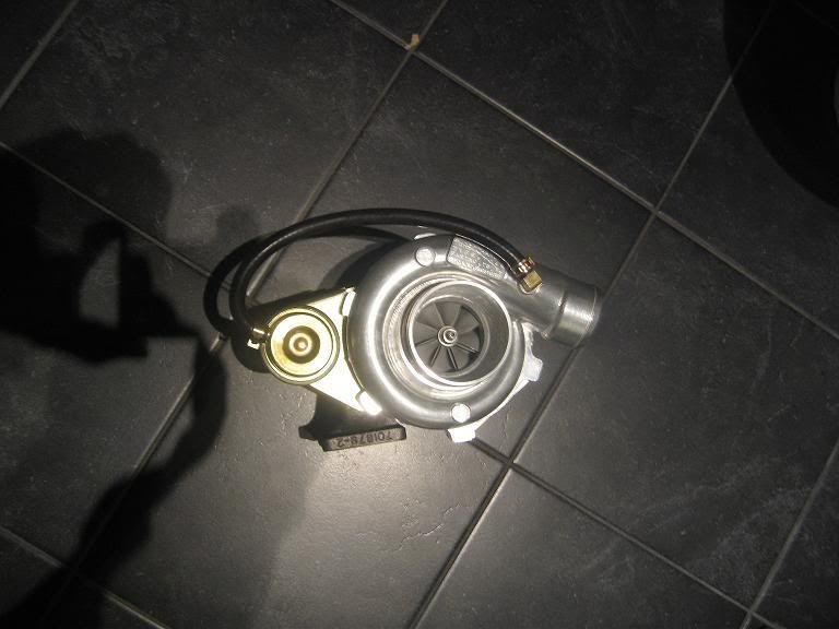

Turboen:
Autronic :
Målerne:

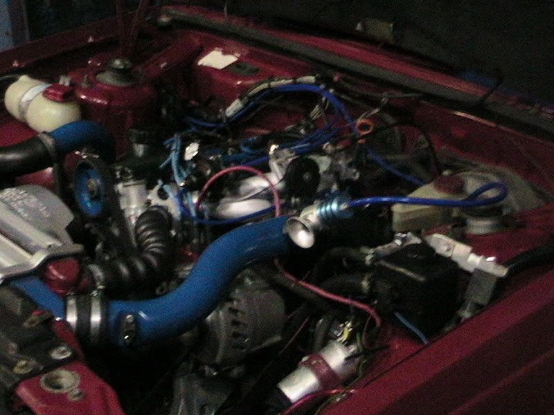

Motoren 230 8v :
Plx R500:
