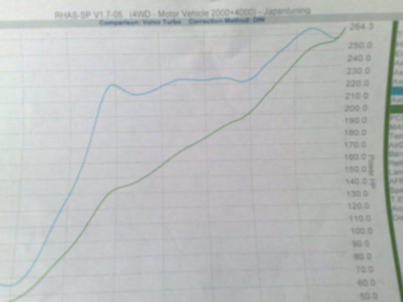

Ut fra mine beregninger kom jeg veldig bra ut :) 299.5Hk i motor :) hihi.
skal ta bilde av effekt kurven :)

Skulle jo ikke være så voldsomt mye å hente på å dra så langt med en a-kam da, selv om jeg ser at kurven fortsetter bare oppover. Når har du fullt ladetrykk? Har du brukt noe justerbart kamdrev eller sånt?
hehe.joda.fin kurve sann sett.
kjørte 1,4 på rulla.
har justerbart kam drev ja. men har ikke justert det enda

På min har jeg fullt ladetrykk 1.6bar på 3400rpm - Med K-KAM!
Ikke rart du har lavt moment da egentlig. Kina-turboene er kjent for å ha lite wg-hull og slapp wg aktuator. Det hadde i alle fall min. Skener ladetrykket konstant oppover eller?
Hadde du hatt fullt ladetrykk på 3500rpm tror jeg nok du hadde fått noe høyt moment selv også. Nok til å drepe m46 hver dag i alle fall!
