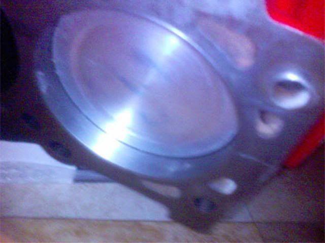

Eter MYE att og framm!!!

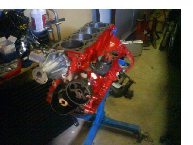

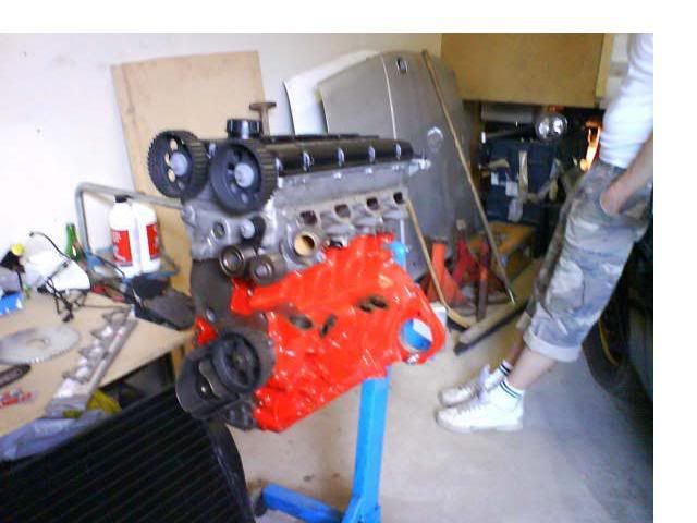

Ble svensk bygd 16v på meg
Følgene matriell er brukt:
B23
Pianotråder i blokka
Betong fylt (epoxy)
Over dim til 97mm
Nye lager i hele bunndeln

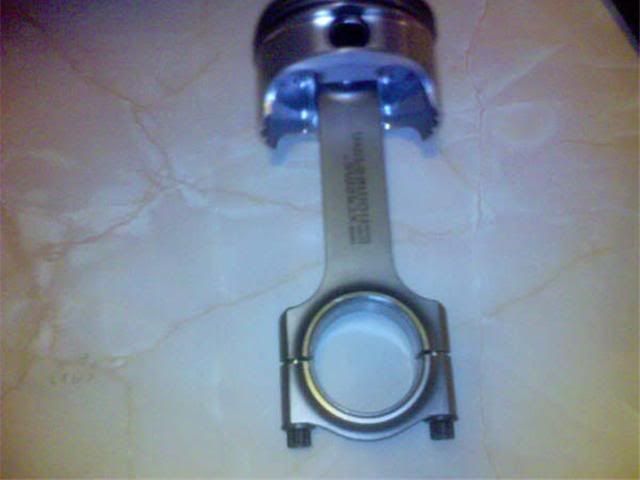

Med Venolia smidde stempel

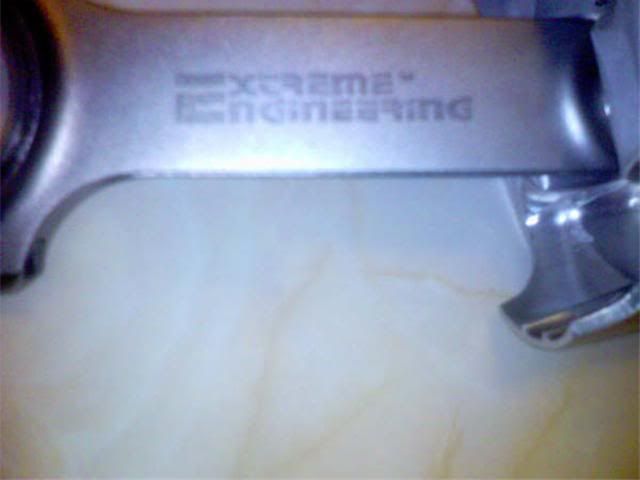

Med extreme engineering smidde H-profilråder
Marin veiv med 86mm slag
Som da blir 97x86x3.14(PI) = 2.5923ccm
Balansert bunndel med prospark triggerhjul på veiv axel
Ny høgkapasitet olje pumpe
Nytt ståldrev til oljepump aksel
Ny vannpumpe
Ny reim strammer/reimhjul og reim
Åver dette skal det brukes b234 16v topp
Freser av 0.6mm pga kompforhållene
Porting av inn/ut kanaler samt nye ventil styringer med nye ventiler :)
Kam valget er ikke tatt enda ? tips ønskes. shs performance har kam oppsett jeg vurderer. da di driver med 16v bygg selv.
Innsuget blir egen produsert av alu.

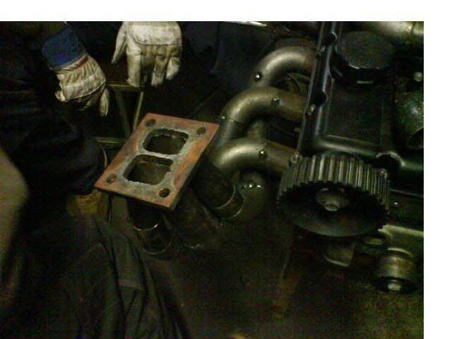

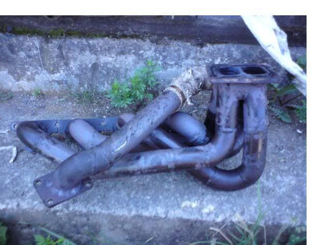

Grenrøret er splitt puls med 50mm Wg samt
Turboen blir Garret. Er i diskusjon med "turbokongen" hva vi skal bruke her. planer om arbeids trykk mellom 1.5 - 2.5bar.
Bak dette kommer det:
Sachs 763 med sinterlamell 4 punkts sinter lamell
Getrag 265
1031 med true track lamell siden:)
Bilder kommer snart :)
Noen som tipper på effekt tall ? :)
