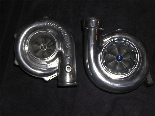

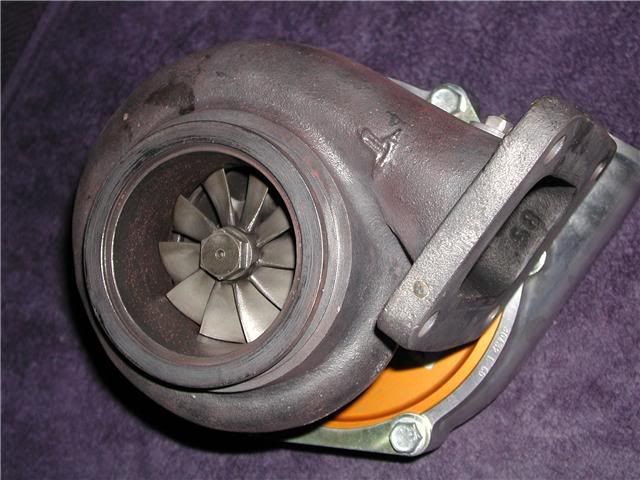

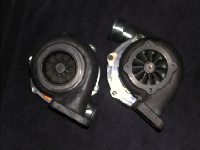

Denne turbonetics turboen er og vurdert:
Fins jo fy fan så mange turboer å velge i :(
men tror jeg går for en merke vare turbo, da det blir lakt enn go del penger i dette prosjektet :)
da står jo Turbonetics turboen som første valg her.. med tanke på garranti å slikt.
Trust TO4Z ser jo fanzy ut..men alldri hørt om disse turboene før. det skal vist være iHi innmat i denne..som jeg heller alldri har hørt om..
Trust/Greddy er Mitsubishi turboer , men det er IHI innvendig deler i denne .
noen som kan komme med inspill her ?

Hadde jg vært deg, hadde jeg gått for turbonetics turbon, den er det jo kvalitet i så det holder :) T4 Turbonetics er jo helt konge turbo! Men hvorfor skal du ha så grusomt mye hk ut av den motoren? Jo mer hk, jo mer skruing.. Vis jeg hadde vært deg, hadde jeg bremsa til rundt 300 hk, det holder vel mer enn nok! :)
Har du nok erfaring til og håndtere så mye hk??
- Bmw E36 320i Coupe Vanos m-tech SOLGT
- Bmw E30 325i / m3/m5 prosjekt
- Audi A4 1.8
- VW Passat 1.8 Turbo
Valget ble nokk turbonetics turboen.
skal jo bruke bilen til bane kjøring /drifting
så 500hk+ skader ikke å ha på lur :)
da 300hk ble i minste lage.
hanterte 300hk nokkså bra da.men øvelse gjør mester :)
Trenger jo ikke bygge 2.5 16v for å ha 300 drift sikkre hester da :) hihi

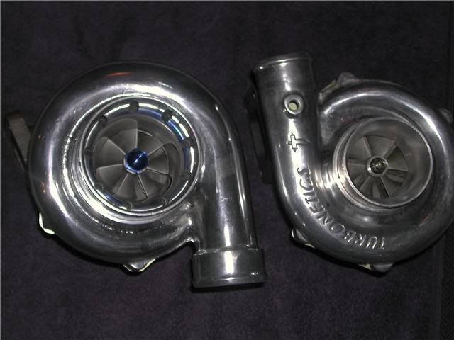

hvilken netics er det da? er jo overhode ikke vitsi med større snurre enn du trenger.
Turbonetics
Komp hjulet er Turbonetics TO4S 58mm innsug og 82mm utblås .
Steg P-Trim eksoshjul ( et hakk større enn steg 5 eksoshjul )
3” innsug og 2” utblås på E60 kompressor huset .
E60 komp huset er borrett opp og tilpasset det større TO4S hjulet .
3” V-BAND utløp til downpipe .
360 trust lager
