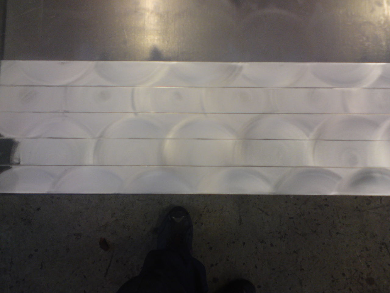

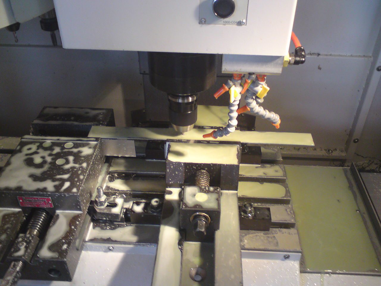

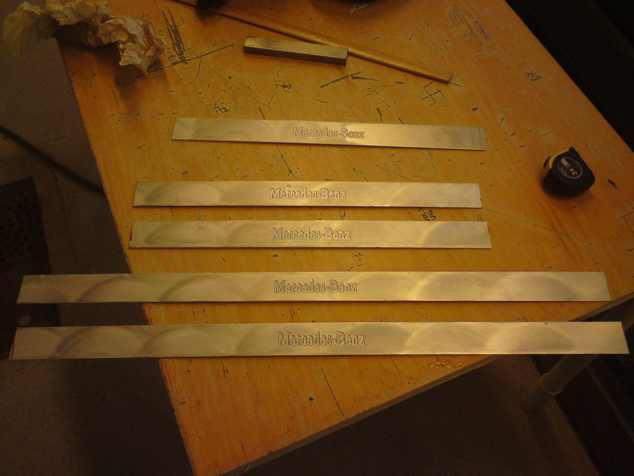

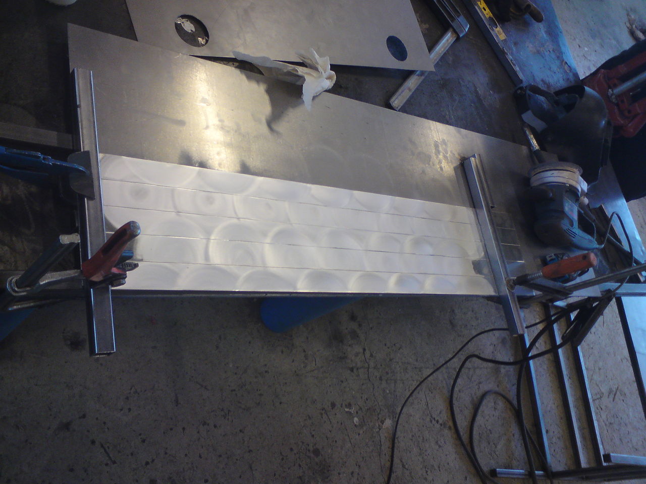

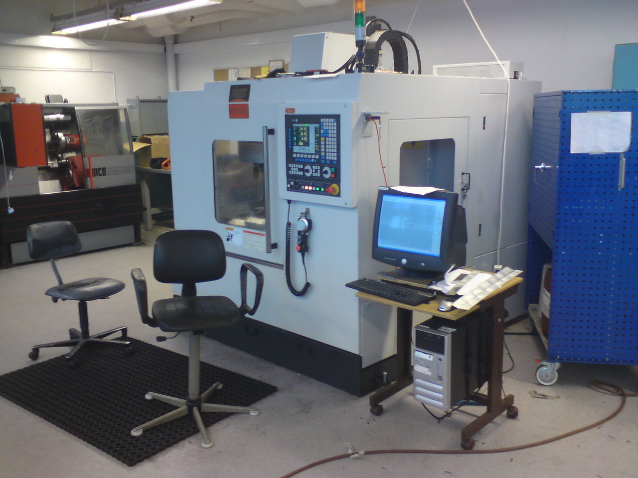

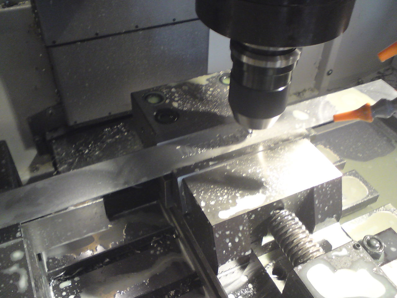

Men har fikset meg noen instegslister i Alu. : )
Text fresing i Cncdreiebenken ; )
