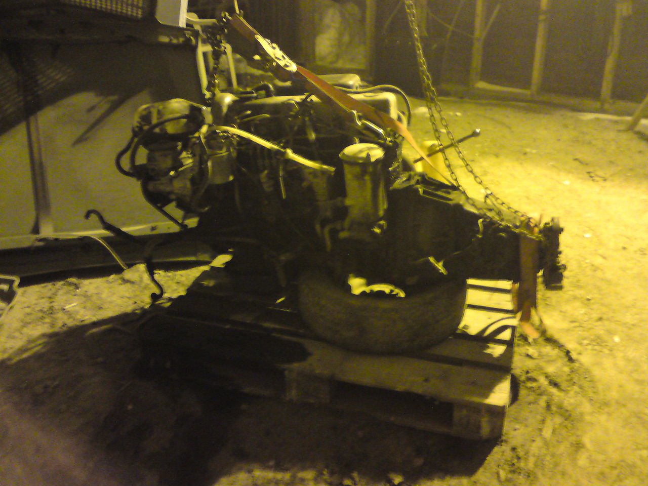

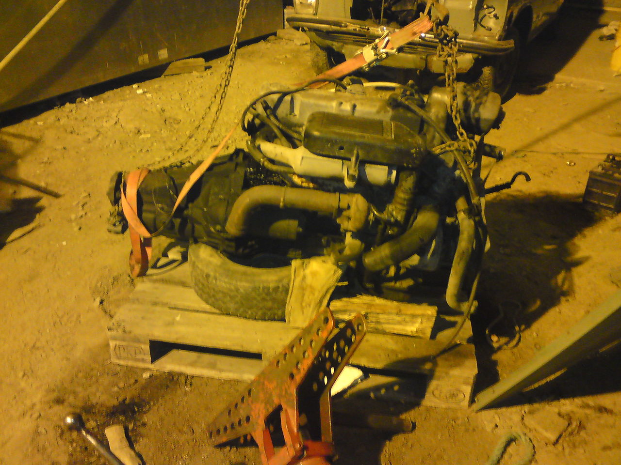

HEr er bilde av 300tdt motoren min med manuel kasse.. hentet fra en ambulanse med etter montert turbo? Levert av Stt. 635063_0h4egw.jpg

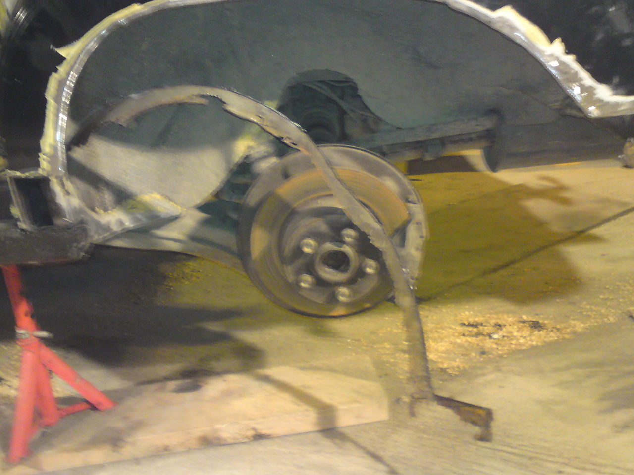

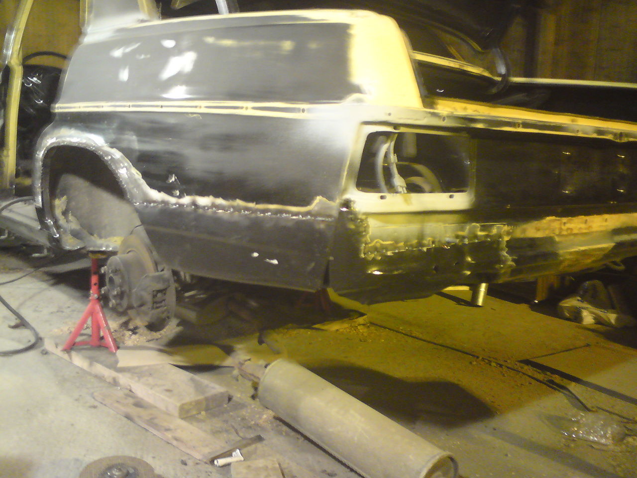

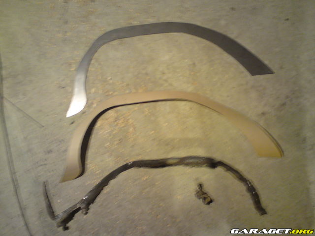

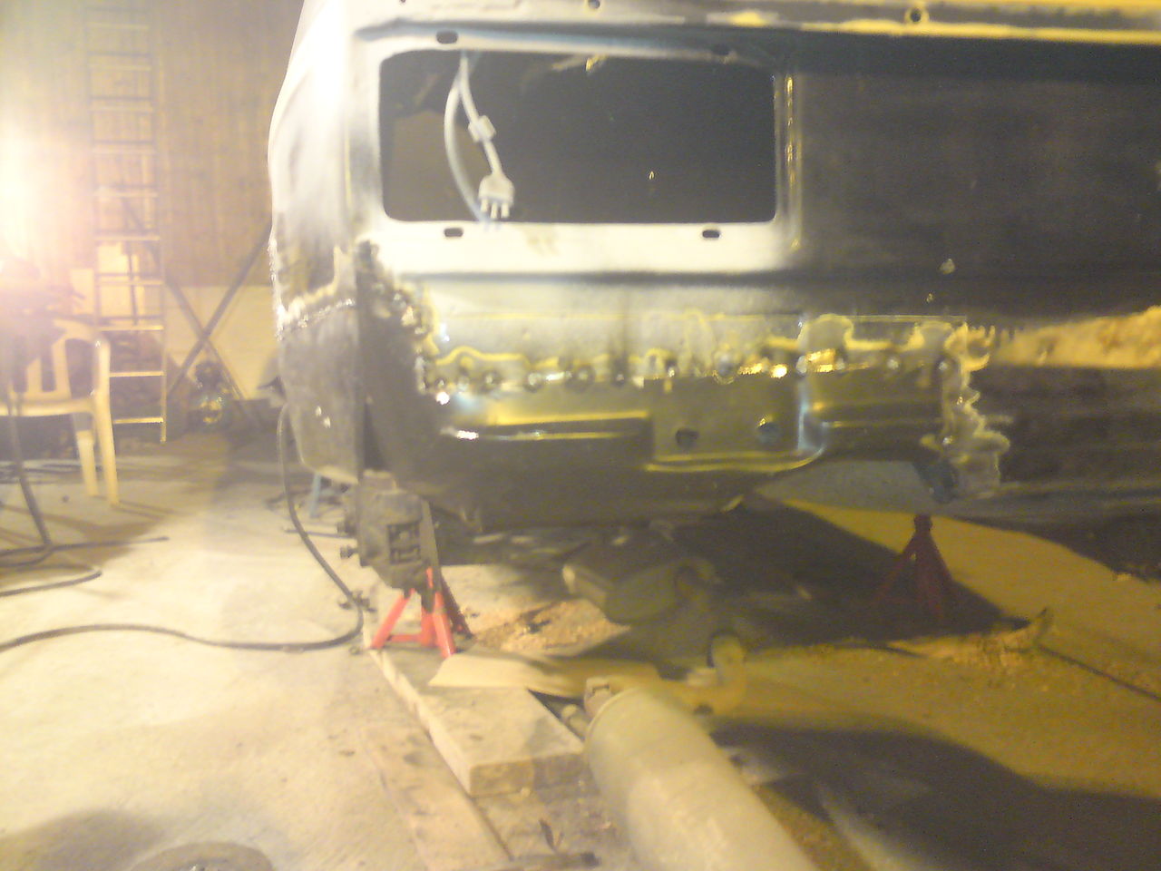

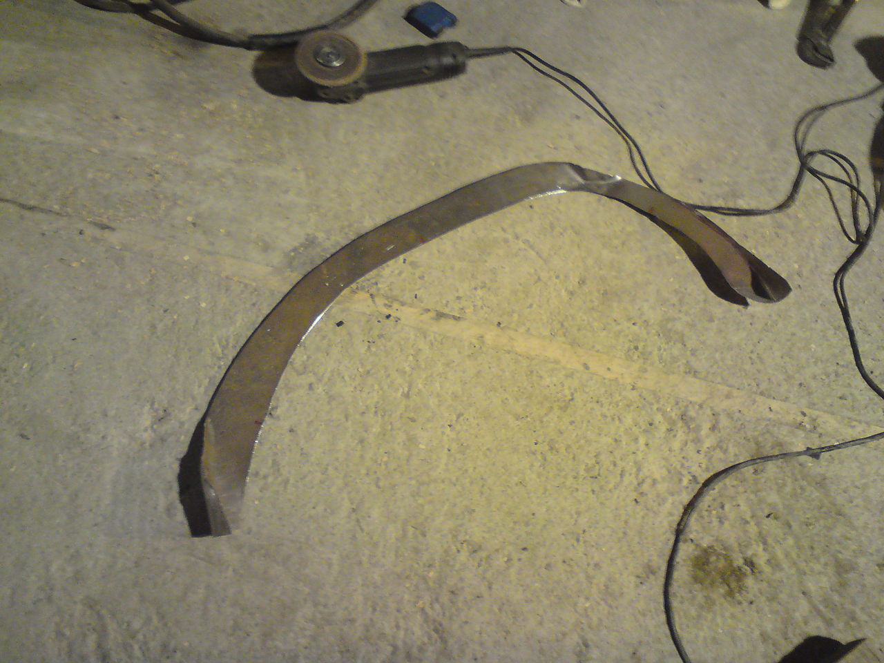

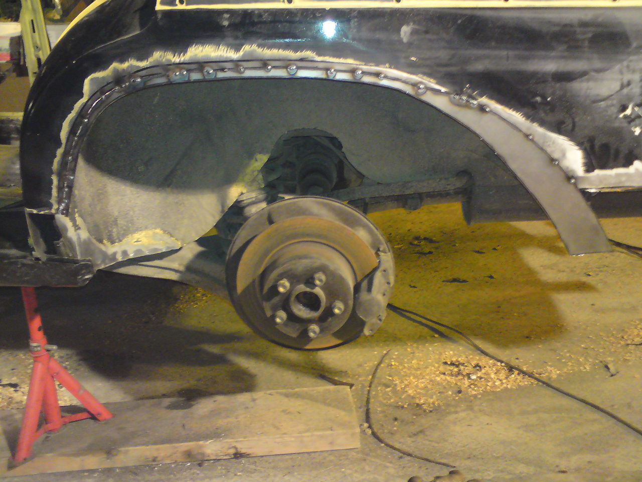

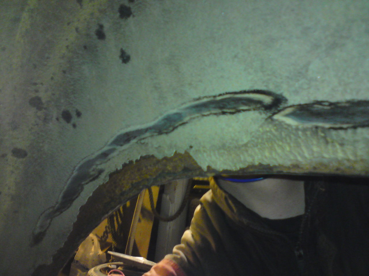

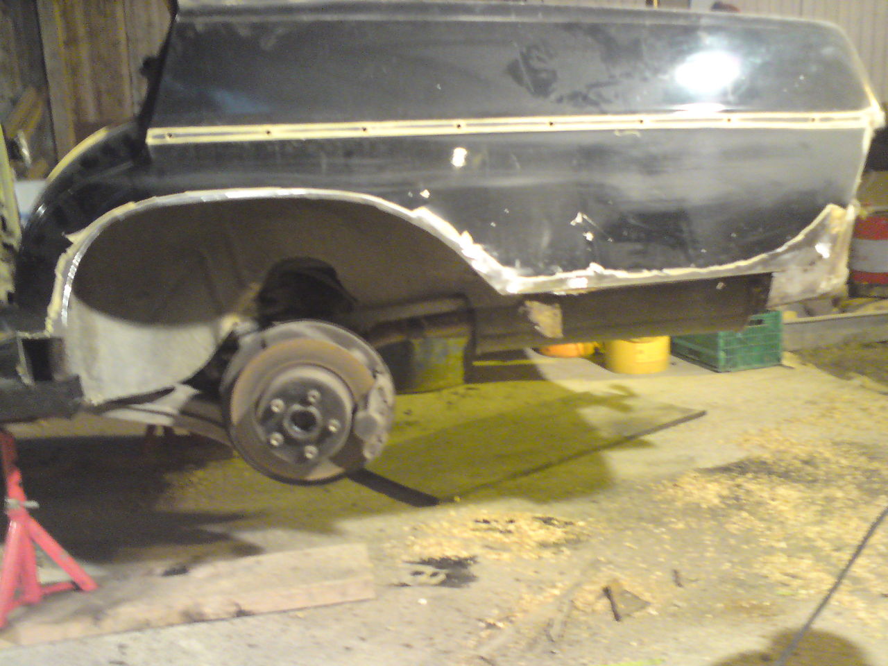

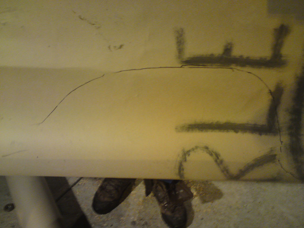

Bytte av hjulbuer og innerskjerm venstre side, samt Plate bak hjulbue.
innerskjerm kuttet vekk.. ikke så mye rust i ytter skjermen :)

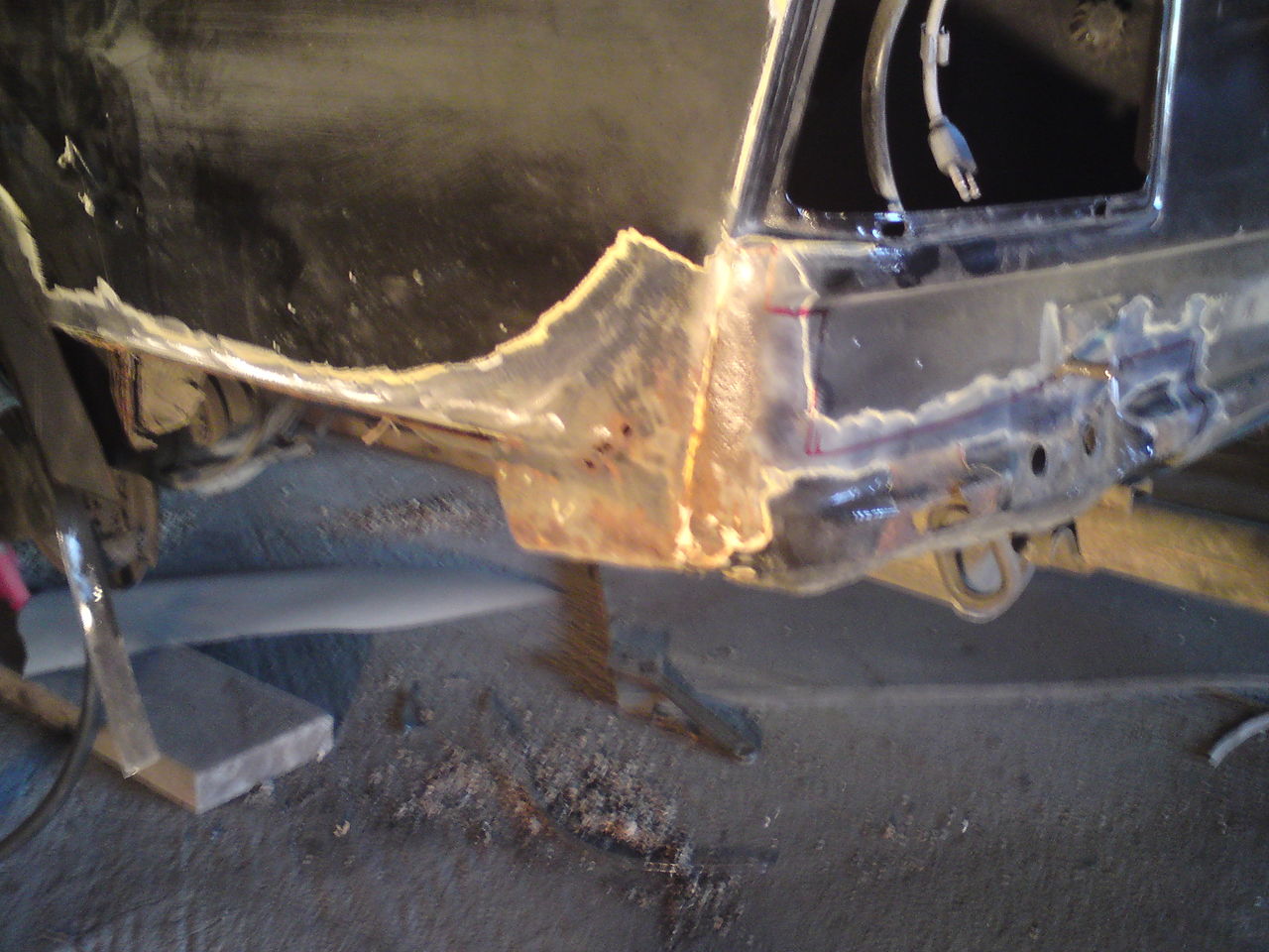

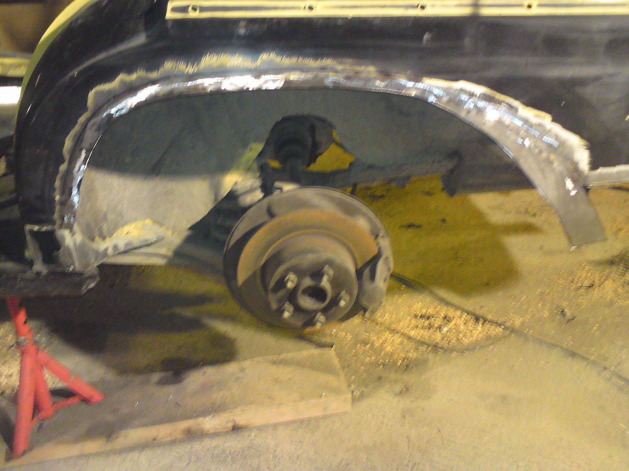

Ytterskjermen fikset, sett fra innsiden

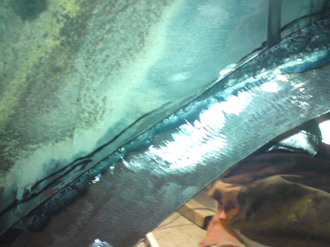

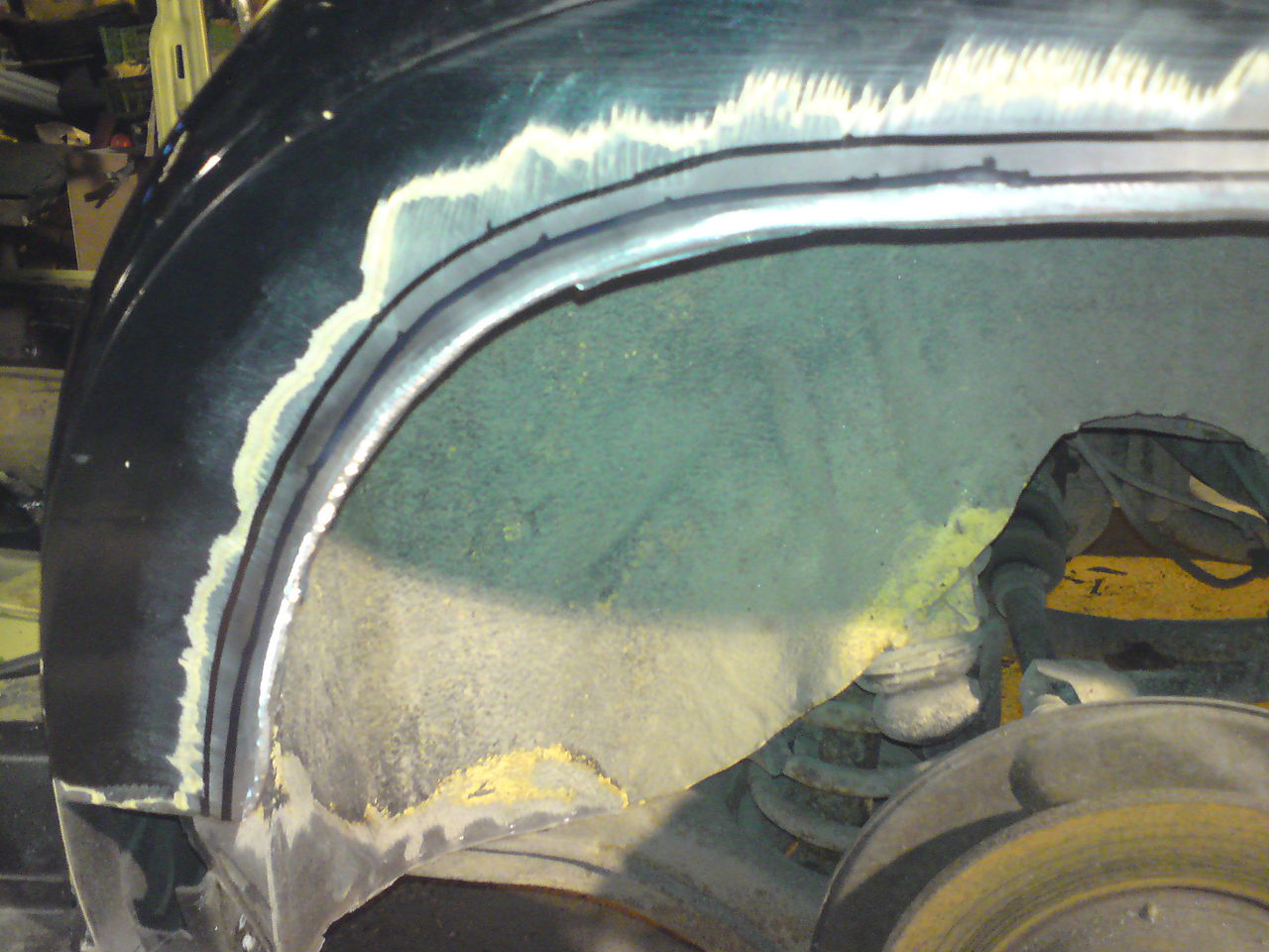

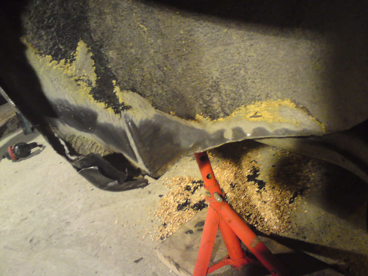

Pusset ned Før jeg sveiste på, så slipper jeg så mye arbeid før jeg maler den

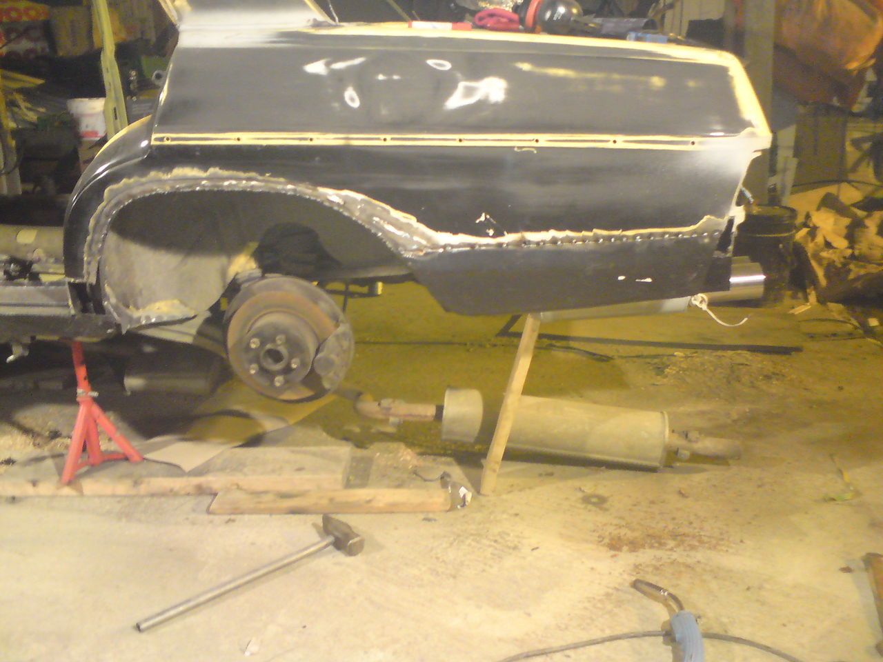

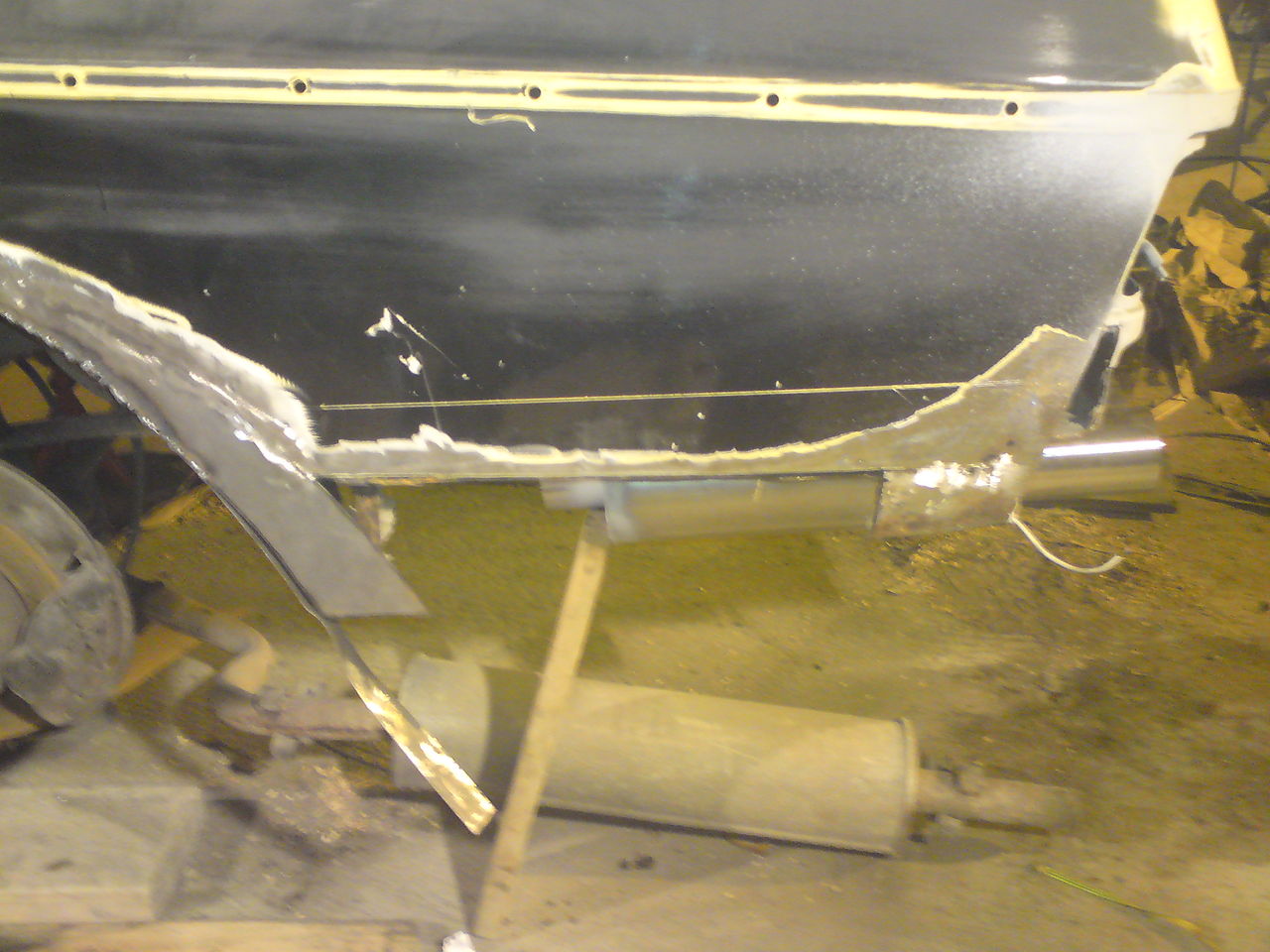

Innerskjermen begynner å ta form:)

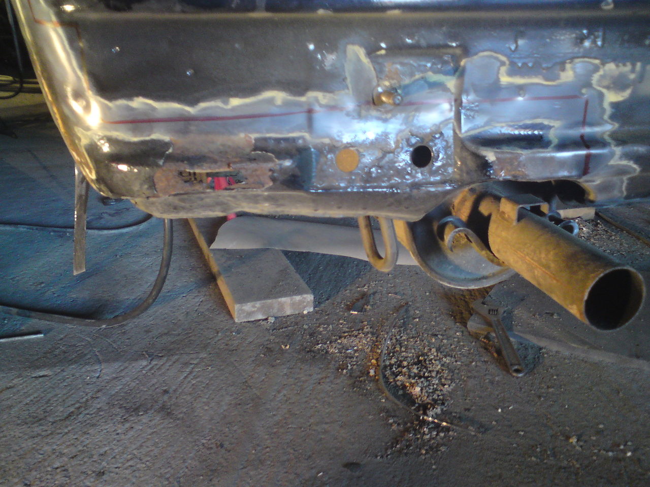

Litt mer sveising så blir d bra :)
Endret av W_115

OM617.912 med STT-sats ja, gir ikke like mye som orginal TDT, og bør visst ikke justeres til det heller.
Du kan jo prøve å få tak på den orginale STT-intercooleren.
Onkelen min hadde en 300D STT Turbo Intercooler, den var det papirer på 139 hk i, fra STT, men det er ikke vanlig, vet ikke hva som var gjort med den, men den gikk godt.
Tror du må bruke oljefilterhuset fra 240D OM616 motoren på den for å få plass til motoren.
