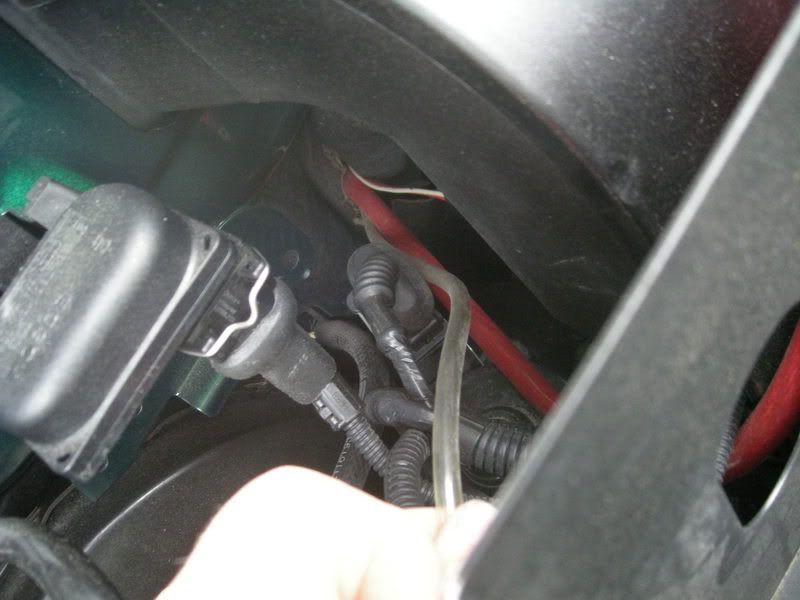

eyzo Skrevet August 9, 2007 Rapporter Share Skrevet August 9, 2007 Dere store karer som har lagt tykke strømkabler bak i bagasjen, hvor har dere tatt den gjennom torpedo veggen? Har en to-dørs, men vet ikke om du er noe forskjell.. Ser det er en liten propp jeg kan trekke kabelen gjennom med pollenfilteret der.. Men den er alt for liten og er en dum plassering med tanke på at batteriet er på andre siden. Har dere borret nytt hull? Eventuelt hvor? Siter [-]00 Golf IV GTI Exlusive [-]91 BMW E36 318i [x]97 Renault Megane RN Lenke til kommentar Del på andre sider More sharing options...
SnuRRe Skrevet August 9, 2007 Rapporter Share Skrevet August 9, 2007 Jeg er ingen stor kar, men har strekt strømkabel i bilen :) Har lagt den på batterisida. Innafor relè-skinnene går alle kablene fra motorrommet gjennom torpoedoveggen via en gummipropp. Den er ganske stor, og på min var det en del igjen av den. Brukte en skrutrekker til å stikke litt mere hull i den fra innsiden, så var det bare å tre igjennom kabel langs de andre kablene. Er selvfølgelig litt knot, men trur de fleste velger å legge den der ;) Siter 1998 VW Golf IV 1,8 Highline Solgt 1989 VW Passat GL Sedan 1,8 Lenke til kommentar Del på andre sider More sharing options...
eyzo Skrevet August 9, 2007 Forfatter Rapporter Share Skrevet August 9, 2007 Jeg er ingen stor kar, men har strekt strømkabel i bilen :) Har lagt den på batterisida. Innafor relè-skinnene går alle kablene fra motorrommet gjennom torpoedoveggen via en gummipropp. Den er ganske stor, og på min var det en del igjen av den. Brukte en skrutrekker til å stikke litt mere hull i den fra innsiden, så var det bare å tre igjennom kabel langs de andre kablene. Er selvfølgelig litt knot, men trur de fleste velger å legge den der ;) Oki.. Kan ta en kikk der å se :) Men må du av med vindusviskere osv for å få av det dekselet som er over? Eller trenger jeg kansje ikke å ta det av i det hele tatt? Er ikke med bilen i skrivende stund så husker ikke helt hvordan det var :) Siter [-]00 Golf IV GTI Exlusive [-]91 BMW E36 318i [x]97 Renault Megane RN Lenke til kommentar Del på andre sider More sharing options...
zzyber Skrevet August 9, 2007 Rapporter Share Skrevet August 9, 2007 ser litt der.. trekk den gjennom der, ta av dekslet over pedalene nede å dra den igjenn, legg den under dørlista bakover.. evt skru ut stoler å legge dt under teppet .. håper dette var til noe hjelp Mvh. Joachim Siter [v]Audi TT 225Hk Quattro 2003 [v]Golf 4 highline 99[x]Golf Mk2-86 [x]Golf Gti Turbo 98[x]Audi TT "Airborn"00 [x] Golf mk2 Vr6 [x]Vw passat Tdi 4motion(180hk/420nm)03 [x]Audi S3"purplehaze"01[x]Golf Gti Exlusive 98[x]Golf Gti 99[x]2x Honda civic 95 Lenke til kommentar Del på andre sider More sharing options...
SnuRRe Skrevet August 10, 2007 Rapporter Share Skrevet August 10, 2007 Helt utpå sida der ja. Det er jo en fin mulighet det og. Trenger i hvert fall ikke å ta av noe deksel for vindusviskerne. Det er kabelgjennomføringa lengre ned jeg tenkte på. Siter 1998 VW Golf IV 1,8 Highline Solgt 1989 VW Passat GL Sedan 1,8 Lenke til kommentar Del på andre sider More sharing options...
zzyber Skrevet August 10, 2007 Rapporter Share Skrevet August 10, 2007 okei:) hatt dt der på begge mine golfer å dt passer bra for da legger jeg strøm på den siden å phono på andre siden:) jord tar jeg nå fra sælan bak.. evt fra der res hjulet sitter skrudd. Siter [v]Audi TT 225Hk Quattro 2003 [v]Golf 4 highline 99[x]Golf Mk2-86 [x]Golf Gti Turbo 98[x]Audi TT "Airborn"00 [x] Golf mk2 Vr6 [x]Vw passat Tdi 4motion(180hk/420nm)03 [x]Audi S3"purplehaze"01[x]Golf Gti Exlusive 98[x]Golf Gti 99[x]2x Honda civic 95 Lenke til kommentar Del på andre sider More sharing options...
eyzo Skrevet August 11, 2007 Forfatter Rapporter Share Skrevet August 11, 2007 Takk for svar folks! Fikk den akkurat gjennom det hullet, og da mener jeg akkurat :) Nå skal det snart bli go lyd i bilen.. Siter [-]00 Golf IV GTI Exlusive [-]91 BMW E36 318i [x]97 Renault Megane RN Lenke til kommentar Del på andre sider More sharing options...

Minivafle Skrevet August 14, 2007 Rapporter Share Skrevet August 14, 2007 0 stress med 50mm2 inn der;) Siter Mvh Alexander Lenke til kommentar Del på andre sider More sharing options...
