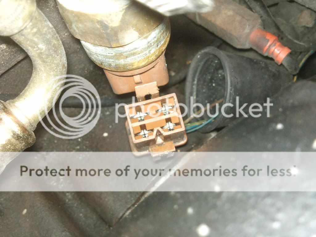

aarryk Skrevet Juni 20, 2010 Rapporter Share Skrevet Juni 20, 2010 Har fått en feilkode etter at jeg starter bilen... Meldingen viser rød lampe for kjølevann, altså enten for lite kjølevæske eller temp for høyt. Men det er ingen av delene... Det jeg tror er problemet er MFTS. Det har vært en liten lekkasje på vannslangen over senderen, så det har rent kjølevæske nedi gummihetta som er rundt senderen, og inni kontaktene... Se bildet under. Etter noen mil sånn, så kom feilmeldingen..og nå blinker den hele tiden. Hva kan jeg gjøre med dette? Kan jeg slette den, eller må jeg erstatte MFTS? Siter aarryk ---- 1990 Audi 100 Avant Turbo quattro Sport (S711) Lenke til kommentar Del på andre sider More sharing options...
Bwana Skrevet Juni 20, 2010 Rapporter Share Skrevet Juni 20, 2010 Er vel trolig føleren som er gåen. (MFTS = Multi function temp sender) Ta ta av kontakta og se om feil-lampa lyser da. Tror feillampene slukker av seg selv når problemet er borte, uten å slette feilkoder (bortsett fra airbag lampa) -- Siter Lenke til kommentar Del på andre sider More sharing options...
Quattro73 Skrevet Juni 21, 2010 Forfatter Rapporter Share Skrevet Juni 21, 2010 (endret) Ja, er nok giveren din som har tatt kvelden, overslag grunnet fukt mm (er elektronikk inni den). Pinne 4 på denne er til varsellampe for høy temp, legges til jordpotensiale ved temp over 120 grader og lampen i bilen blinker. Om du tar ut pluggen så fungerer ikke temperaturvisning i bilen, derfor greit å ha denne i (fungerer temp.visning skikkelig nå?) Nye slike koster ~1300 på Møller, ~250 på ebay. Er en H E R. Endret Juni 21, 2010 av Quattro73 Siter Bilforumet.no Administrator Lag en tråd om du lurer på noe, ikke send PM. Lenke til kommentar Del på andre sider More sharing options...
aarryk Skrevet Juni 21, 2010 Rapporter Share Skrevet Juni 21, 2010 Ja, er nok giveren din som har tatt kvelden, overslag grunnet fukt mm (er elektronikk inni den). Pinne 4 på denne er til varsellampe for høy temp, legges til jordpotensiale ved temp over 120 grader og lampen i bilen blinker.Om du tar ut pluggen så fungerer ikke temperaturvisning i bilen, derfor greit å ha denne i (fungerer temp.visning skikkelig nå?) Nye slike koster ~1300 på Møller, ~250 på ebay. Er en H E R. Okey... Ja, den viser ca 80 grader ved kjøring og ca 95 grader på tomgang. Da får jeg handle ny da :p Takk for hjelp! Siter aarryk ---- 1990 Audi 100 Avant Turbo quattro Sport (S711) Lenke til kommentar Del på andre sider More sharing options...

aarryk Skrevet Juni 25, 2010 Rapporter Share Skrevet Juni 25, 2010 Når jeg var ute og kjørte nå, så kom plutselig ikke lampa frem..den har kommet hele tiden i en uke... Hvordan kan det ha seg hvis den er gåen? Har kjøpt ny som er på vei også... Siter aarryk ---- 1990 Audi 100 Avant Turbo quattro Sport (S711) Lenke til kommentar Del på andre sider More sharing options...
forgot10 Skrevet Juni 25, 2010 Rapporter Share Skrevet Juni 25, 2010 Når jeg var ute og kjørte nå, så kom plutselig ikke lampa frem..den har kommet hele tiden i en uke... Hvordan kan det ha seg hvis den er gåen? Har kjøpt ny som er på vei også... Den røde lampen (kjølevanntemp)? Slik er det også på min bil, men der er det bare selve nåla som dør, men ingen lys.. For å si det sånn: Tempsensoren er for det meste dau, men av og til funker den.. Så bare å bytte, så forsvinner problemet permanent tror jeg :) Siter Lenke til kommentar Del på andre sider More sharing options...
