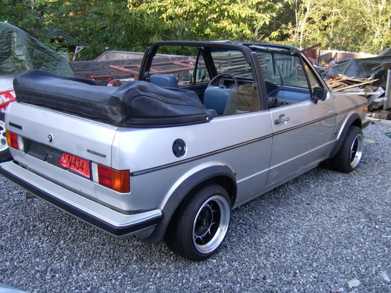

Skjer ikke så mye med bilen fortiden..
Men er stadig ute å lufter den litt..
Men kjører fortiden med ats`ene.. ble litt mere grymt da:D

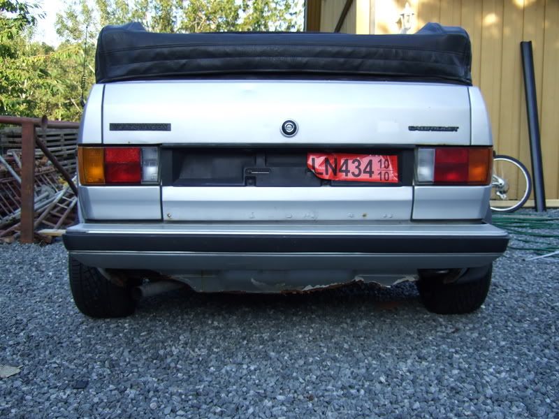

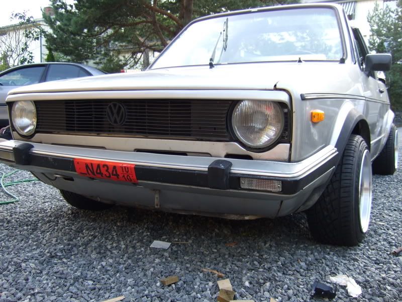

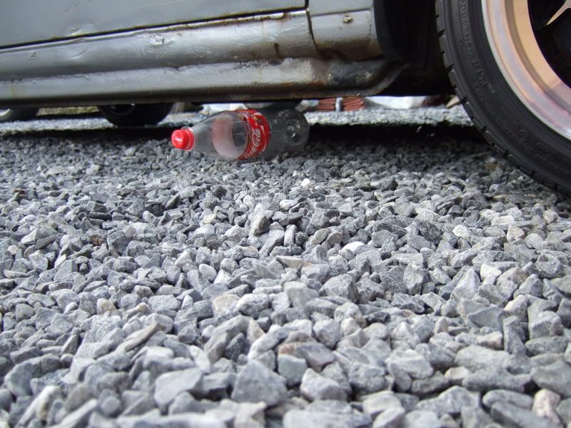

Så har tatt noen flere bilder.. Blit mange bilder, og lite som har skjedd.. Men sånn er det da man leter etter deler osv.. må kjøpe meg bakplate også.. 60mm senk og gti breddere er betalt..
Men for å være sikker.. senkefjærer til vanlig ener, passer også på cab?

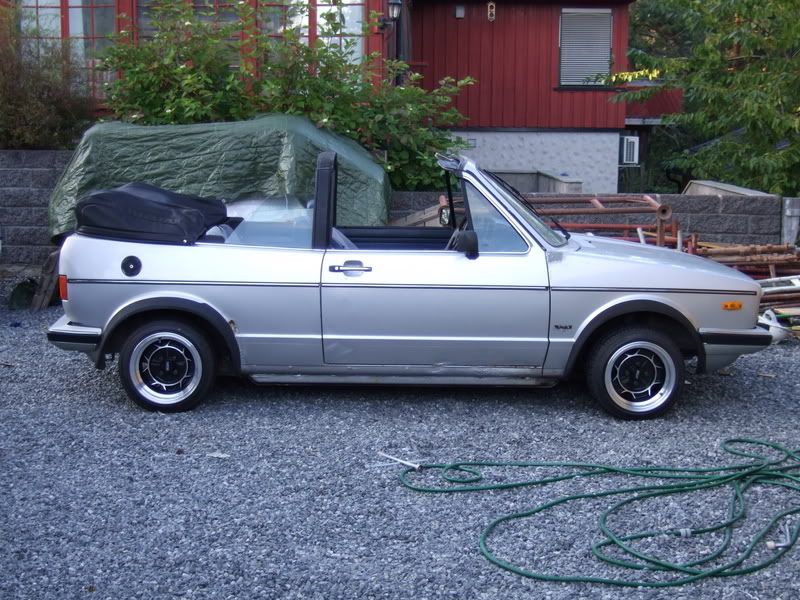

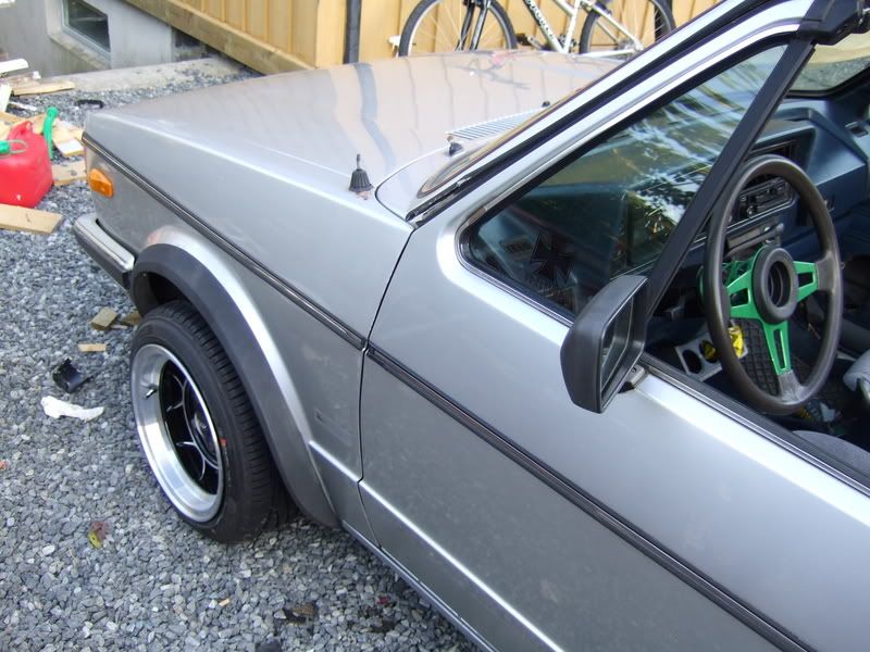

Bilen fått på 4 ats sko:)

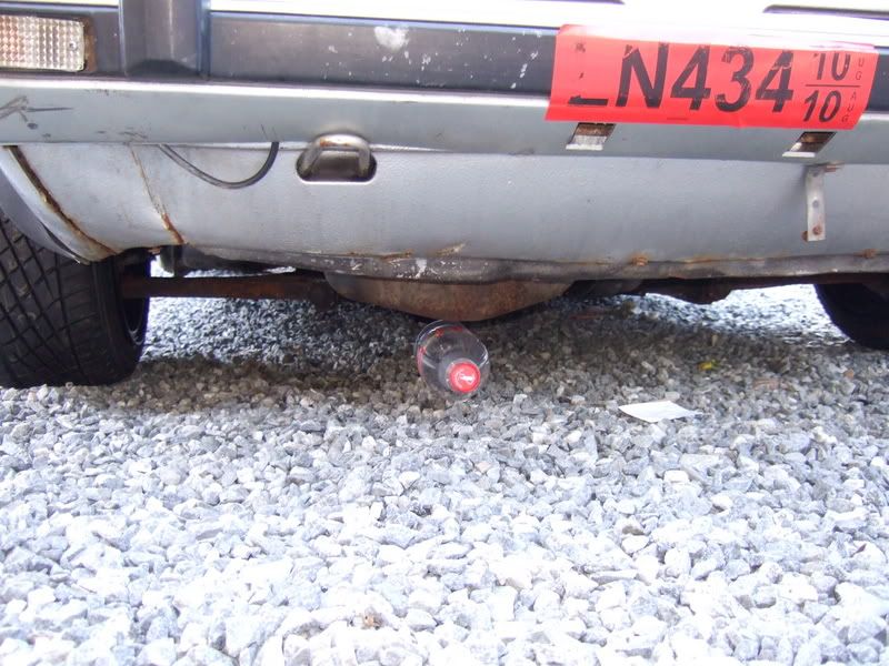

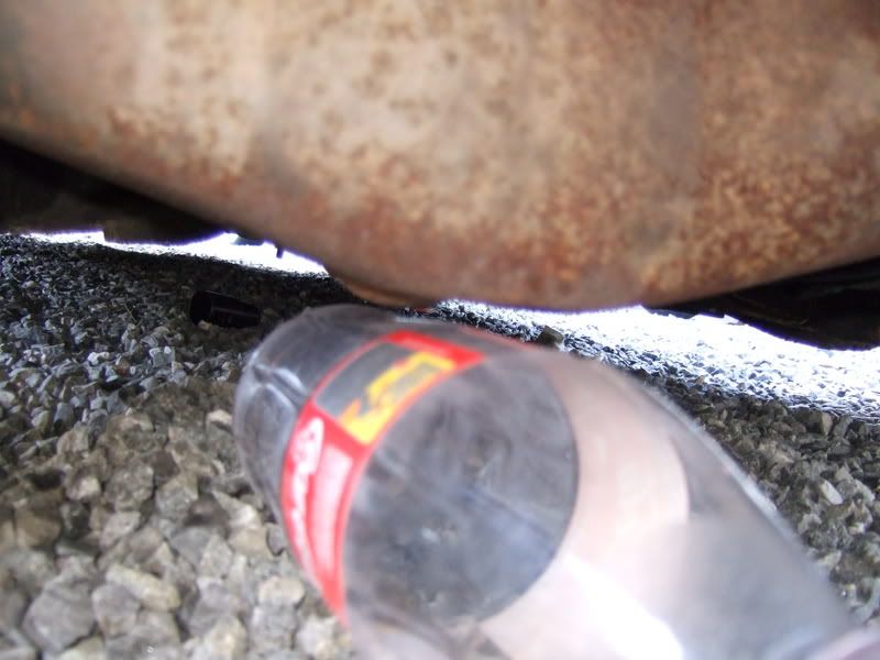

1.5 L cola flaske på bildene..

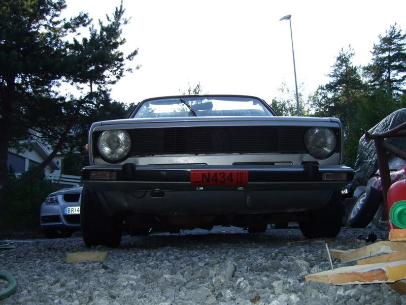

Kanalen

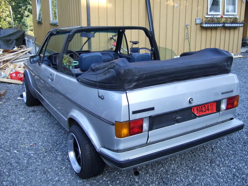

Ble en litt annen vinkel på denne:) Men ble ikke så gæli..

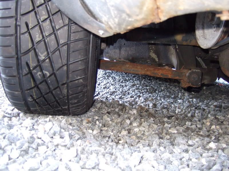

Skal få hente senke fjørene på postkontoret idag..
Lurte på en ting.. er det noe jeg greier selv? aldri gjort noe sånt før.. Mye jobb?
Du bør klare det selv om du har skrudd litt før.
For din egen sikkerhet og enkelhets skyld burde du få tak i fjærklemmer.
Monter disse på de gamle fjærene, løsne i toppen, og evt bunn, trekk av den gamle fjæra, monter klemmene på den nye fjæra, tre den på og monter der du har løsna.

Vel, om du har kjøpt 60- eller 80-fjærer skal du ikke akkurat trenge fjærklemmer for å få de på originale dempere, ettersom du ikke kommer til å ha antydning til forspenning.
I så fall kan du bare løsne toppmutterne mens bilen står på bakken (slik at tyngden til bilen fungerer som fjærklemmer). Når du jekker bilen vil fjæra avlastes. Også kjent som "die Hardcore-Methode":D.
