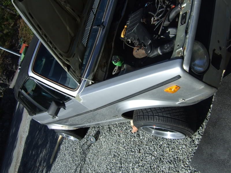

rygge,bremse,blinklys osv nesten alt av lys fungerte ikke.. Men nå fungerer alt.. bytta 2 pærer og mekka nye kobblinger/la opp nye ledninger osv.. Så nå er golfen ett stort skritt nærmere godkjenning.. har også pussa ned den ene bakskjermen for rust, og lagt på 1 strøk med rustbullet..

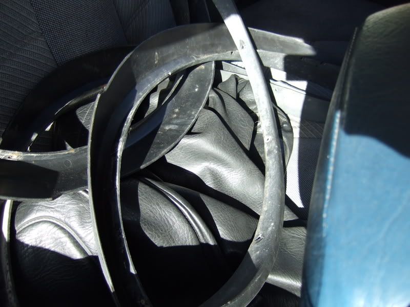

"nye" gti breddere, også kjøpt av melluh.. ligger i baksete, så ser litt rotete ut:D

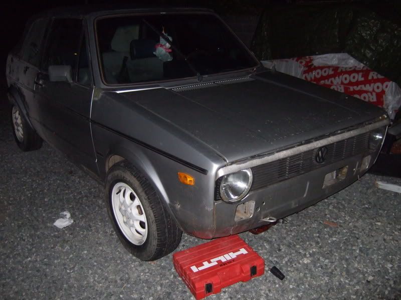

På med gammle felgsa..
1 strøk med rustbullet..ta et til i morra

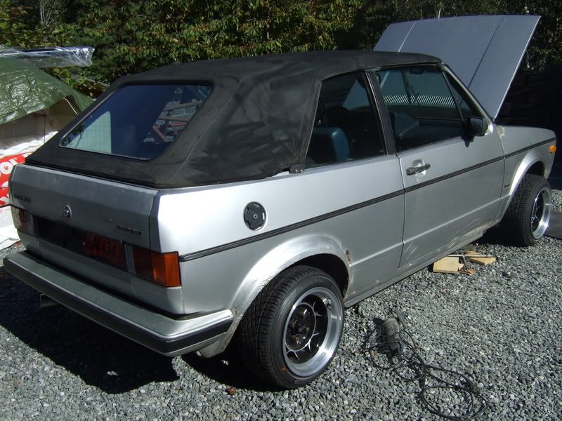

hehe..:D

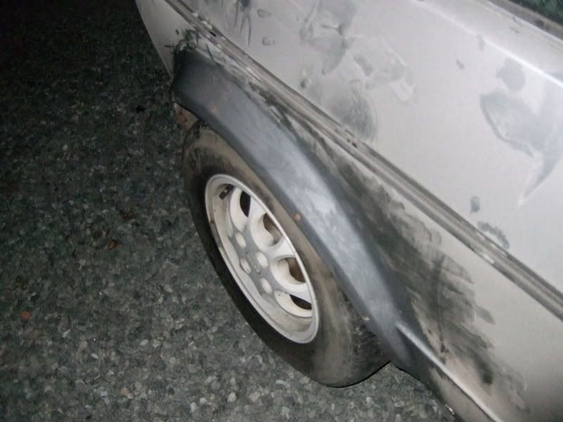

Fikk pussa ned den andre buen og noe rust på bakluka i går.. rakk bare 1 strøk med rustbullet. Har kommet fram noen små hull da jeg har pussa rust, men jeg bare spraya inn hullromsmasse og malte på rustbullet.. så får jeg heller kappe ut hulla og sveise senere.. For har ikke sveise app. hjemme..
