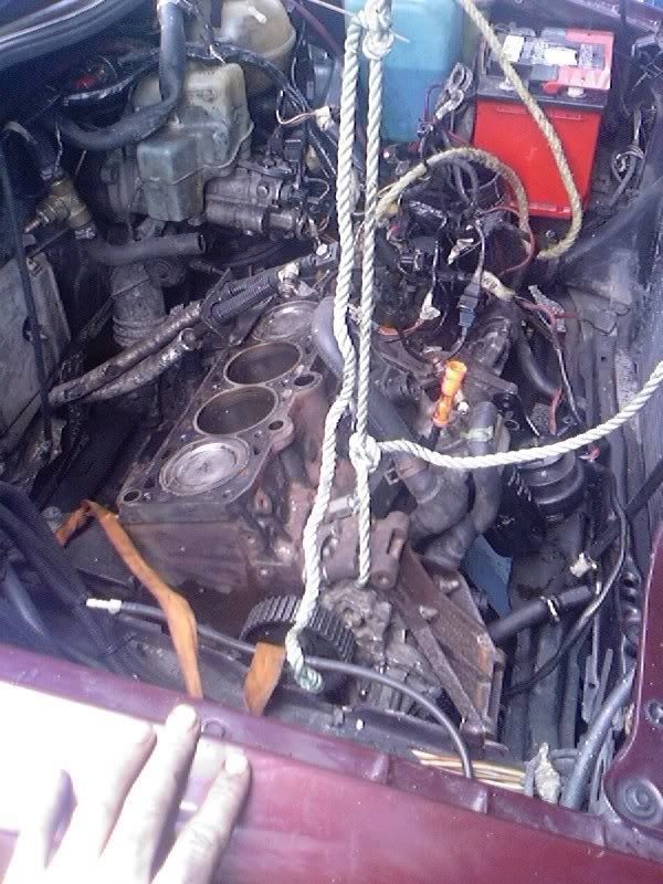

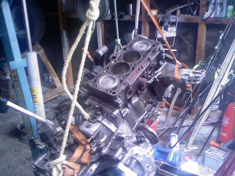

Fluto82 Skrevet September 1, 2007 Forfatter Rapporter Share Skrevet September 1, 2007 I dag er den store dagen!!! I dag skal "dama" mi få ny motor. skal prøve å få tatt litt step-by-step bilder. Siter Lenke til kommentar Del på andre sider More sharing options...

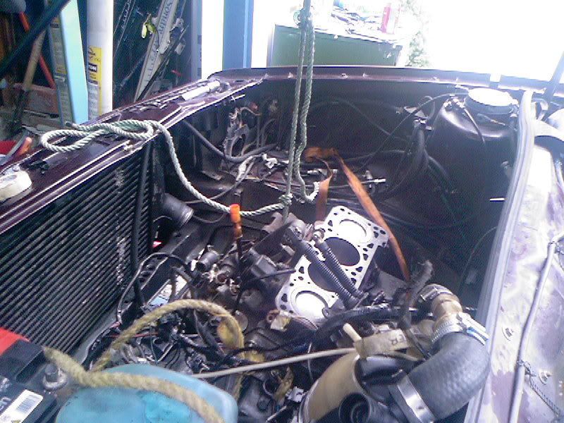

Fluto82 Skrevet September 1, 2007 Forfatter Rapporter Share Skrevet September 1, 2007 Fått gjort en del i dag. montert motoren. koblet til begge drivknutene,fått på plass radiatoren,koblet giroverførningene. (de fungerte også...) Begynt å koble vannet som skal inn i blokka. Siter Lenke til kommentar Del på andre sider More sharing options...

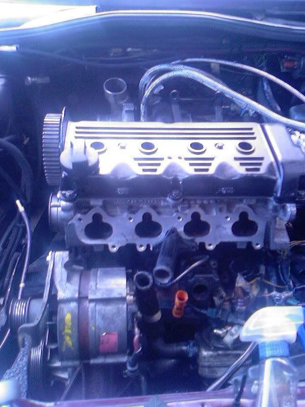

Fluto82 Skrevet September 5, 2007 Forfatter Rapporter Share Skrevet September 5, 2007 Regreim,dynamoreim osv på plass. Innsug på plass. vakuum koblet til. fuelrail og dyser koblet til. det som gjenstår nå er rørene til IC og IC-innsug. kanskje prøve å starte den i morra. Siter Lenke til kommentar Del på andre sider More sharing options...

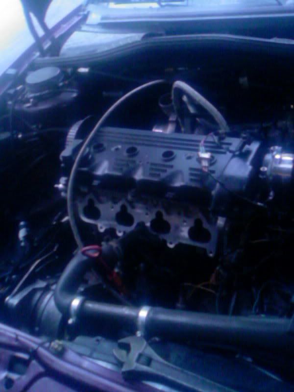

Fluto82 Skrevet September 6, 2007 Forfatter Rapporter Share Skrevet September 6, 2007 Nå er jeg ferdig med steg 1 når det gjelder motor bytte. Fyra den i dag. og den startet og gikk. gikk ganske ureint,men regner med det er en del justringer som skal til. har også en kjempe vann lekasje der vannet kommer inn i toppen. vet ikke om jeg skal bytte delen,eller lime den på med TEC 7. den er også ganske så treg å starte. men den går,og det er jo ett gått stykke på vei det... Siter Lenke til kommentar Del på andre sider More sharing options...
