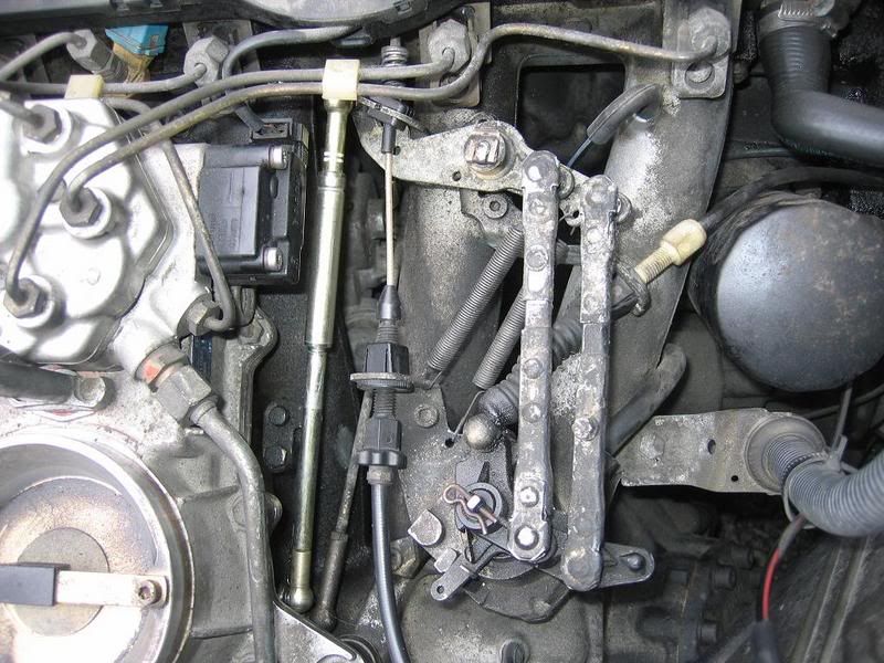

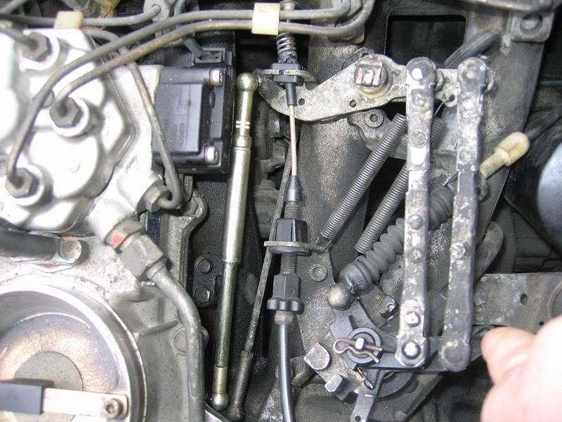

rdank Skrevet August 11, 2007 Forfatter Rapporter Share Skrevet August 11, 2007 http://www.mb190klubb.com/bildegalleri/main.php?cmd=imageview&var1=2003+Tyrigrava+31aug%2F190+party+059.jpg&var2=0 Ikke samme lenke-systemet. På vår bil går gass-wire`en på en todelt brakett. Den ene delen går via et stag til et potmeter som kickdown-wire`en sitter på. Denne ser ut til å være 2-delt. Den andre går til gasspjeldet via et fjærende stag. Problemet er at spjeldet ikke følger bevegelsene til gasspedalen. Det blir ganske mye forsinkelse og spjeldet får heller ikke full åpning ved full gass. Altså: Når gasspedalen trykkes beveger potmetert seg men ikke spjeldet før ca 1/4 vandring(gass). Dette fører til at når spjeldet først åpner svarer motoren med 1/4 gass. Bilens eier mener dette kom plutselig. Har skiftet dempestaget mellom braketten og spjeldet til ingen nytte. Ikke enkelt å forklare, men skal ta noen bilder i morgen. Siter Volvo 745 TIC Chevrolet Corvette 1973 Kawasaki 750 H2 Lenke til kommentar Del på andre sider More sharing options...

rdank Skrevet August 12, 2007 Forfatter Rapporter Share Skrevet August 12, 2007 Har bilen ASR? eller cruisecontrol? Den har ASR, men ikke Tempomat. Bilde tomgang: Bilde 1/4 gass Siter Volvo 745 TIC Chevrolet Corvette 1973 Kawasaki 750 H2 Lenke til kommentar Del på andre sider More sharing options...

90-300te Skrevet August 12, 2007 Rapporter Share Skrevet August 12, 2007 Det er motoren som styrer gasspådraget ja. Høres ut som elektroniske gasspedalen er ute av funksjon, og dermed så er det nødsystemet som trår inn. (den demperlignende greia mellom spjeldet og gassvaieren.) Om du tar en titt på forumene til http://www.mercefreaken.com og http://www.mbentusiastklubb.com og søker på elektronisk gasspedal eller lignende så vil du nok forhåpentligvis få opp noen tråder med funksjonsbeskrivelse og lignende. Har forklart det der noen ganger. Siter 02 MB C220T CDI Avantgarde 93 MB 220E x - 86 MB 230E x - 90 MB 300TE x - 88 MB 230E Lenke til kommentar Del på andre sider More sharing options...
rdank Skrevet August 12, 2007 Forfatter Rapporter Share Skrevet August 12, 2007 Takker. Skal leite. Så det er el. gass på denne ja. Det var det jeg fryktet :) Det er som du sier nødsystemet den går på nå. Eieren sier også at pedalen er tyngre nå enn før, og det kommer jo selvsagt av samme grunn. Nå må han fysisk åpne spjeldet og motvirke returfjæra med gasspedalen... Siter Volvo 745 TIC Chevrolet Corvette 1973 Kawasaki 750 H2 Lenke til kommentar Del på andre sider More sharing options...
90-300te Skrevet August 12, 2007 Rapporter Share Skrevet August 12, 2007 Jepp. Har litt bedre tid nå, så jeg kan forklare hvordan dette fungerer. Tipper ASR-lampa lyser nå også? Som du ser går jo vaier inn på en stagkonstruksjon som går inn på en sensor. Nederst på bildet. Litt usikker på måledata på denne, men antar at den har variabel motstand avhengig av vinkel. (har ikke hatt trøbbel med min ennå serru. ;) ) Denne gir iallefall signalstrøm til hjernen til elektroniske gasspedalen, denne står bak batteriet. Mener å huske at det er den midterste av de 3 som står der. Denne kommuniserer med POT-meter, ABS/ASR styringsenheten (bakerste av de 3 hjernene) og aktuatoren som styrer gasspjeldet. POT-meteret sitter i framkant av mengdefordeleren, går en ledningspakke med 3 ledninger inn på denne. Det jeg ville ha begynt med var å dra av kontaktene på sensoren på "gasspedalen", aktuatoren og POT-meteret og rengjort disse. Sørget for god kontakt. Deretter ville jeg ha rengjort og smurt opp alle stag og overføringer i forbindelse med gassvaier/pedal og aktuatoren. Kan hende jeg har noen koblingskjema liggende på pdf på maskina i kjellern. Skal se etter litt senere. Lykke til Siter 02 MB C220T CDI Avantgarde 93 MB 220E x - 86 MB 230E x - 90 MB 300TE x - 88 MB 230E Lenke til kommentar Del på andre sider More sharing options...
