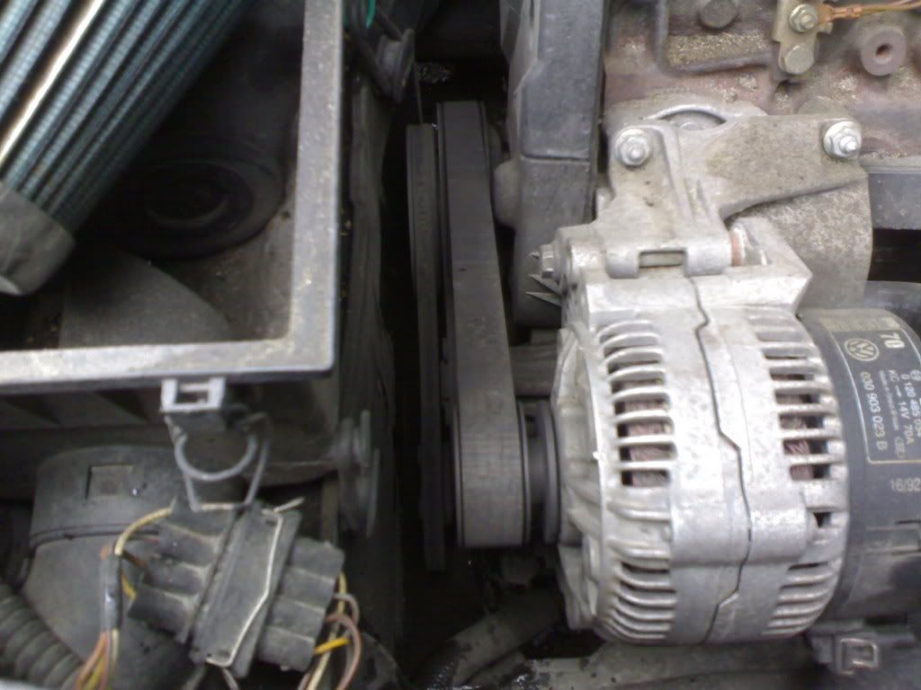

Uten å vite modell o.l så om du har servo reim pleier den å stå på en egen reim og du må løsne den for å kunne ta av dynamoreimen

Er det servoreima som er ved siden av dynamoreima på bildet?
Hvordan tar jeg av den reima? Er jo så sinnsykt trangt nedi der!
Først må du løsne servopumpen og ta av den reimen for å komme til, så må du løsne dynamoen for å slakke den såpass at du får reima av. Pleier å være fjørbelastet dynamoen og en skure under og over for å feste den.
Kan være litt kødd å få på den nye reima men alt går...
