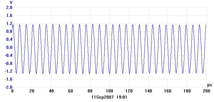

Skulle nesten ønske du hadde rett, for da hadde det bare kostet meg en høvding å fikse det, men etter å ha vært framme med oscilloskop i dag så vet jeg at AC-signalet fra hjernen er helt som det skal.
Er dog ikke så sikker på at retursignalet er som det skal. Kan ha hatt skikkelig uflaks og kjøpt to ødelagte sensorer, eller så er det hva-det-nå-er-på-kamdrevet-som-lager-signalet som ikke er som det skal.
Skulle visst ikke være lett dette her:-(
