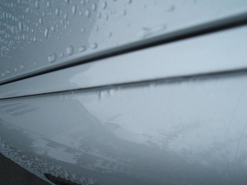

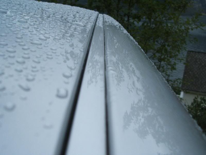

_buzz_ Skrevet August 16, 2007 Rapporter Share Skrevet August 16, 2007 litt vanskelig og få bilde av, men her har du noen: slik er det på begge sider på taket mitt! Siter Lenke til kommentar Del på andre sider More sharing options...
Roger Håkonsen Skrevet August 16, 2007 Forfatter Rapporter Share Skrevet August 16, 2007 litt vanskelig og få bilde av, men her har du noen: slik er det på begge sider på taket mitt! hei! akkurat likt som på kanten av pansret mitt. Takk takk å Tusen takk for bildene!!:) Siter - Vw Caddy 2006 + Audi A3 1999 (solgt) + Audi A3 2004 (solgt) + Mazda 323F 1990 (solgt) Lenke til kommentar Del på andre sider More sharing options...
