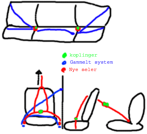

RaCk Skrevet Oktober 16, 2003 Rapporter Share Skrevet Oktober 16, 2003 Sånn mener jeg at det skal settes opp. Noen andre forslag? Siter ^RaCk^ @ Efnet Robert Krondorfer ] Lenke til kommentar Del på andre sider More sharing options...

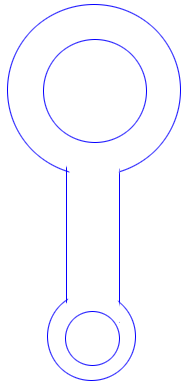

RaCk Skrevet Oktober 16, 2003 Forfatter Rapporter Share Skrevet Oktober 16, 2003 Festbrakett til å feste bak med. Denne kan bøyes til å få rett vinkel. Siter ^RaCk^ @ Efnet Robert Krondorfer ] Lenke til kommentar Del på andre sider More sharing options...
aov Skrevet Oktober 16, 2003 Rapporter Share Skrevet Oktober 16, 2003 Sørg for at ryggen din ikke er høyere enn ryggen på sete. Hvis det er tilfelle så er det større fare for ryggskader hvis du kræsjer og selene trykker ryggen ned i sete. Det er i hvertfall det jeg er mest redd for. Her er mer info: http://www.ompusa.com/harness_notes.htm http://www.geekspeed.net/~beetle/download/schroth/ http://members.cox.net/whtwrx/wrx/rallye4/schroth.html -anders Siter Lenke til kommentar Del på andre sider More sharing options...
Macgyver Skrevet Oktober 16, 2003 Rapporter Share Skrevet Oktober 16, 2003 du er en jævel i paint.... vurdert kunsthøy skolen ? Siter Skoda Fabia 1.9tdi 2009mod Skoda Octavia RS tfsi 2006mod :) Lenke til kommentar Del på andre sider More sharing options...
RaCk Skrevet Oktober 16, 2003 Forfatter Rapporter Share Skrevet Oktober 16, 2003 jeg er grafiker da. :) Jobber med det. hehe. Men skulle egentlig bare illustrere noe for Mazdius. Så tenkte jeg at jeg kunne bruke det til å spørre om noe når jeg først var i gang. :) Siter ^RaCk^ @ Efnet Robert Krondorfer ] Lenke til kommentar Del på andre sider More sharing options...

bing Skrevet Oktober 16, 2003 Rapporter Share Skrevet Oktober 16, 2003 så man kan ikke på noe måte ha sånne seler uten at baksetene ryker? :) Siter 1991 BMW 325I TOURING x 1992 Ford Sierra 2.0 CLX x 1986 Ford Sierra XR 4x4 2.8 v6 x 2000 hyundai coupe 2.0 x 1998 Hyundai coupe 1,6 Lenke til kommentar Del på andre sider More sharing options...
SunnyGTi2.0 Skrevet Oktober 16, 2003 Rapporter Share Skrevet Oktober 16, 2003 Originally posted by bing så man kan ikke på noe måte ha sånne seler uten at baksetene ryker? :) Har sett noen som har festet dem til bakseteselefestepunktet (:D) Tipper det blir temmelig stor belastning på det festet ved evt. kollisjon da.... Siter Lenke til kommentar Del på andre sider More sharing options...
