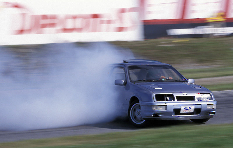

Kid-A Skrevet Oktober 18, 2003 Rapporter Share Skrevet Oktober 18, 2003 Spanderer nok et driftingbilde for å støtte denne gode sak:) Copyright: Kid-A Siter Prosjekt: BAD'ROC Lenke til kommentar Del på andre sider More sharing options...
Pudding Skrevet Oktober 18, 2003 Rapporter Share Skrevet Oktober 18, 2003 nydelige bilder... har du fått noen proffe til å filme FSR? isåfall skal jeg løpe etter dem og sikle på kameraene deres :D Siter Ett bilde sier mer enn 1000 ord, en video sier mer enn 1000 Bilder... Driftfun.com LS1 200sx s13 under konstruksjon... www.gunstig.no <-Bilvideo! Lenke til kommentar Del på andre sider More sharing options...
