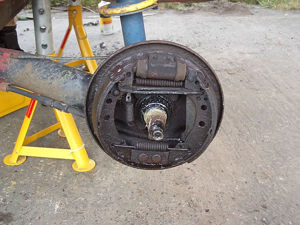

Quattro73 Skrevet August 19, 2007 Rapporter Share Skrevet August 19, 2007 Riktig som VWGolf1 sier, men er ikke lett å vite hva man skal se etter uten å vite hvordan den ser ut. På bildet under ser du fjøren henger løst ned fra den kilen som du skal presse opp for å slakke ut selvjusteringen. Om trommelen fortsatt henger kan hjelpe å slakke ut justeringen på wirene under bilen i tillegg, samt å presse bakover armen som wiren er festet i på bremseskoen. Siter Bilforumet.no Administrator Lag en tråd om du lurer på noe, ikke send PM. Lenke til kommentar Del på andre sider More sharing options...
