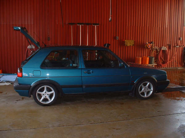

De har jeg allerede fjernet... Er ikke hull, bare lim... Er litt strev og få vekk alt men er verdt det :)
Originally posted by elanzer
hva med å ta av den STYGGE svarte tykke lista på siden, legg merke til STYGGE er med stor skrift :D
hehe, nei da, men anbefaler deg til å ta av den, er bare til å rive den av også vaske av limen etter på, er ikke noe skrue hull på dem :D jafal ikke på di bilene vi har på skulen :D
Dere snakker om Golfer før 88. Der er det lister som bare er limt på karosseriet. Men, når det kom nye dører i 88, så kom det også ny type sidelister. Og disse er ikke limt. Det er hull i forskjerm, dør / dører og bakskjerm. Det er mange som fjerner dem da, for å få det cleant. Men, da må man sveise igjen disse små hullene for så å få det slett igjen og lakkere på nytt. Dette er noe som må gjøres når man skal skifte til 88-dører. Kjipt nok..
