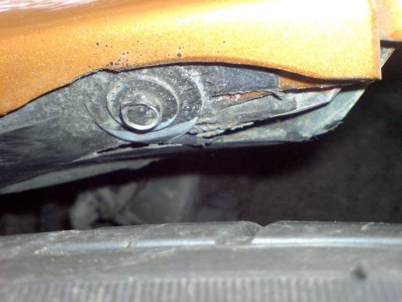

Here's why:
Dette festet til bakfangeren stjeler plass i hjulbuen bak og fører til subbing og faenskap.

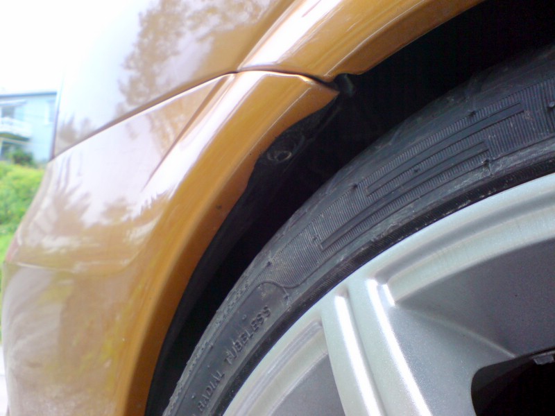

Slik så min ut for en tid tilbake, etter å ha rullet på 18" og moderat senk:
Jeg skrev at det er _mulig_ det er bedre på stv, ettersom jeg ikke vet hvordan innfestningen er der, men har hørt det skal være bedre plass enn coupè/cab.
