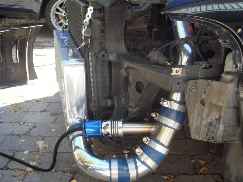

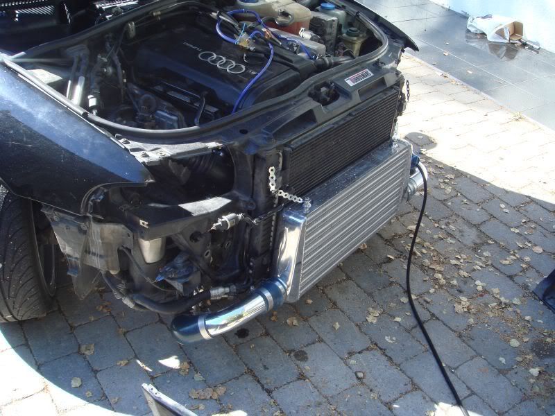

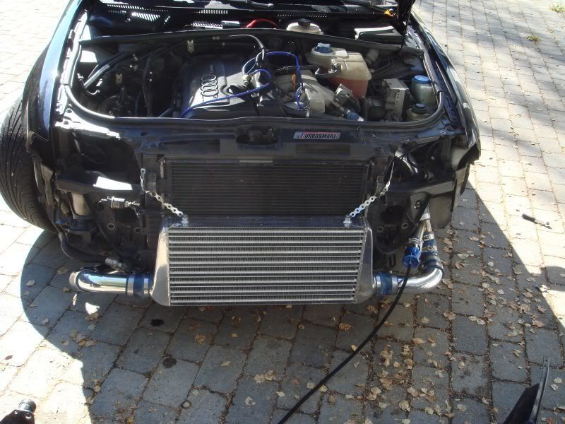

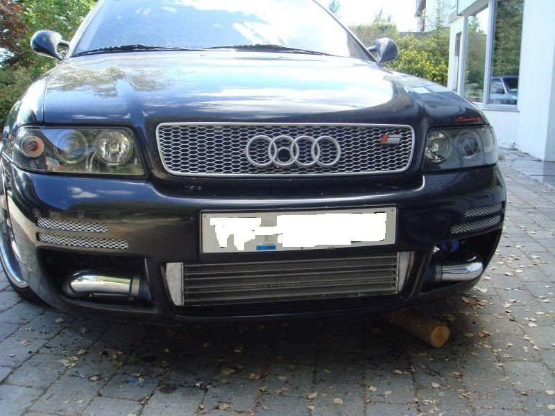

ganza Skrevet August 26, 2007 Forfatter Rapporter Share Skrevet August 26, 2007 Da har jeg bildene klare, si ifra hva dere synes :) Siter Lenke til kommentar Del på andre sider More sharing options...
DynaCore Skrevet August 26, 2007 Rapporter Share Skrevet August 26, 2007 dumpen din burde strengt tatt vært nærere innsuget, og den er litt utsatt for dritt der den står nå. Siter Lenke til kommentar Del på andre sider More sharing options...
ganza Skrevet August 26, 2007 Forfatter Rapporter Share Skrevet August 26, 2007 Hehe, synes den ble bra der jeg :) men men.. Mulig det blir noen endringer jah :) Siter Lenke til kommentar Del på andre sider More sharing options...
al3x Skrevet August 26, 2007 Rapporter Share Skrevet August 26, 2007 Får du på gitteret i frontfangeren sånn røra er nå da? Synes de stakk litt utenfor fangeren på siste bildet der. Også må du bytte blinklys pærene dine :P Kjøp noen sånne Diadem pærer som er i krom :) Siter - '01 Audi A4 1.8TQ - '95 Audi A4 1.6 - Bumblee Bee Lenke til kommentar Del på andre sider More sharing options...
ganza Skrevet August 26, 2007 Forfatter Rapporter Share Skrevet August 26, 2007 Får du på gitteret i frontfangeren sånn røra er nå da? Synes de stakk litt utenfor fangeren på siste bildet der. Også må du bytte blinklys pærene dine :P Kjøp noen sånne Diadem pærer som er i krom :) Blir uten gitter :) Hehe, var det beste jeg fikk det til å passe sånn som nå. Min mening er at det er finere uten gitter. Smak og behag. Alt kommer, men har lite med tid :( Siter Lenke til kommentar Del på andre sider More sharing options...
DynaCore Skrevet August 26, 2007 Rapporter Share Skrevet August 26, 2007 hvorfor er røret dumpen er festet på, så jævlig langt? Siter Lenke til kommentar Del på andre sider More sharing options...
