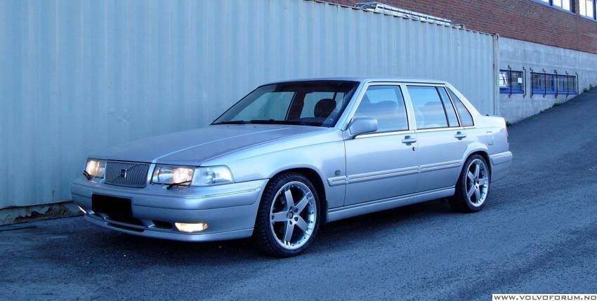

Kan nok gå, men da ville jeg hatt muligheten til og prøve felgen på bilen før jeg måtte betalt den. Jeg prøvde denne:
Producent: Orobica
Model: OR 20
Lakering: Matchrom m. Rustfri kant
Størrelse: 8.5 " x 19 "
ET: 48
Den tok i fjørbenet foran. (dvs at jeg måtte brukt 5mm spacer)
Før spacer stakk felgen 8 mm på utsiden av hjulbuen foran.

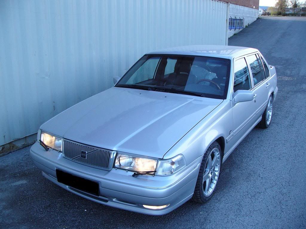

Felgen jeg har på nå er:
Model: V50R
Lakering: Sølv
Størrelse: 7.5 " x 18 "
ET: 43
De passer veldig bra med tanke på plass/subbing.
Superstar drømmen med BRED kant har jeg insett at jeg bare kan glemme på denne modellen hvis ikke skjermer skal breddes.
Bilde med V50 Felg 7.5 18"
