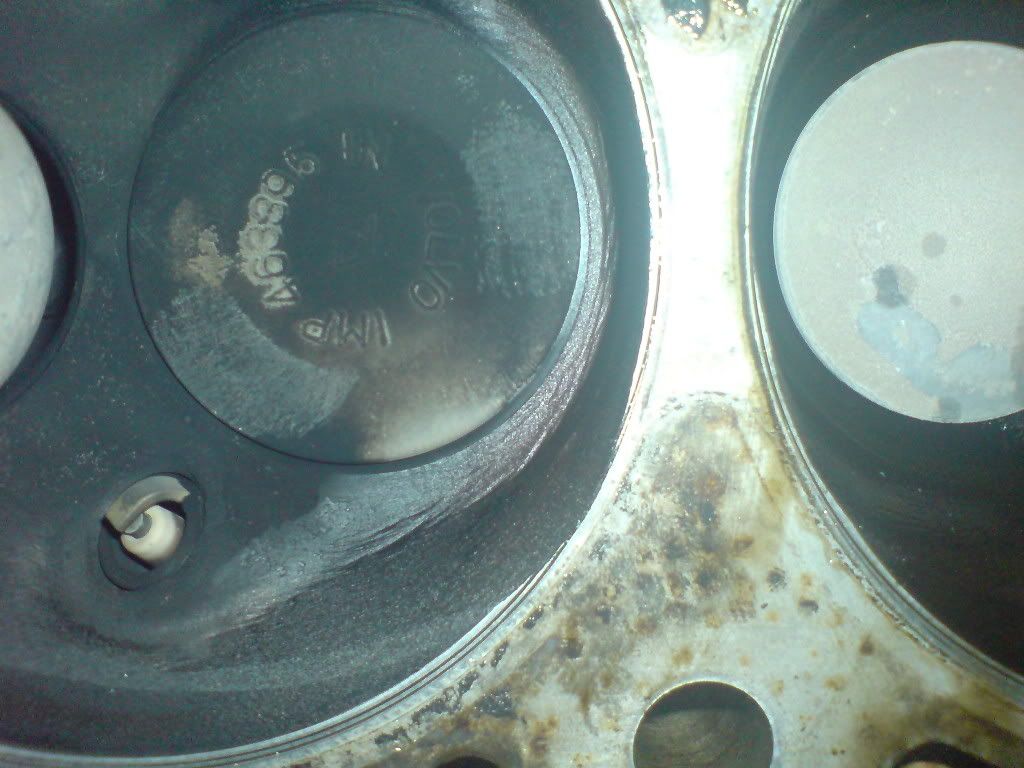

Grunnen til at jeg lurer på det her, er som følger: Jeg skrudde sammen min motor med vanlig pakning til B21ET - Blokken er B21ET, toppen er en portet 531 som det i tillegg har vært brukt skjærkantpakning på tidligere. Gikk fint en stund, men toppakninga gikk tidligere denne uken. (To frostplugger spratt ut.)
OG DA lurer jeg på - vil en B23ET pakning dekke en større del av kanten som blir rundt forbrenningsrommet på toppen enn en B21ET pakning?
Toppen ble målt hos GMG Service i dag, ikke skjev. Har forsåvidt ikke sjekket blokka enda.
