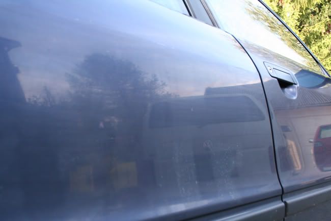

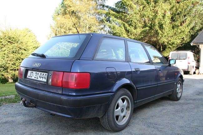

Bilen da den kom
Ikke bortskjemt med glans og dybde igrunn.

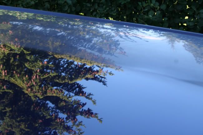

Jobba på bilen fra 9 til 12, så fra 2 til 6, og på denne tiden har jeg bare lakkrensa bilen. 2 runder med rød ull pute og M86, Meguiars nye Solo-system...Har også tatt den ene sia med M86 og tilhørende gule pute, får å få unna kjørebaner som skapes av den røde ullputa.

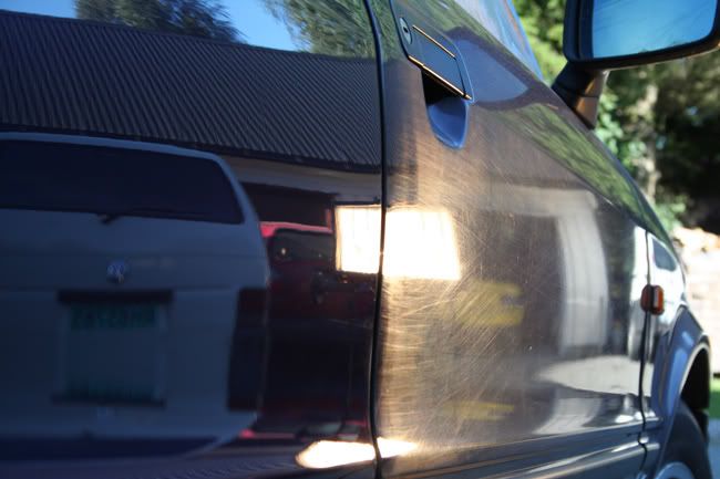

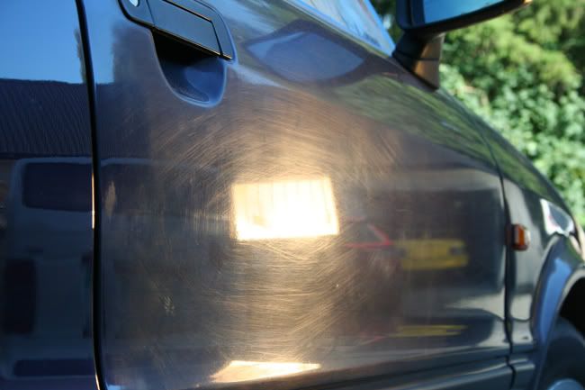

Veit ikke helt hva jeg skal kalle dette, men bilde får tale for seg selv.
Ser ut som noen har lekt med stålull...
Klarer ikke få bort alt av riper slik jeg vil :( Da hadde jeg nok måtte våtslipe hele bilen...men men..det ville tatt ei uke til minst.
Litt forskjell kansje?
Siste bilde i dag, et bilde av sia som også ble behandla med M86 og gul pute.

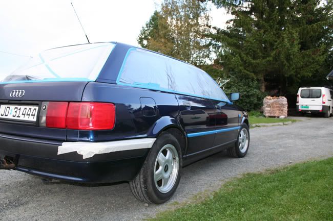

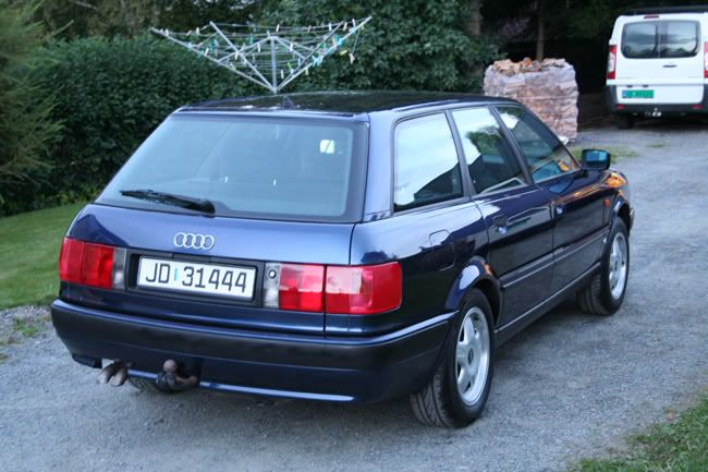

Da var jeg endelig ferdig med denne bilen etter nesten 15 timers arbeid, slit banning og frustrasjon.
Må si det ble litt glans i denne bilen, heldigvis.
Rakk ikke få ut bilen før sola forsvant bak granleggene, men uansett, man ser da glansen i bilen...
Sånn gjenerelt er jeg bare passe fornøyd med bilen...Er alfor mye riper og dritt som jeg ikke har fått bort...men å lakkrense et tak 4 turer med komboen M86 og lammeull, skulle man ikke trenge å gjennomføre på en bil meiner jeg...men men
