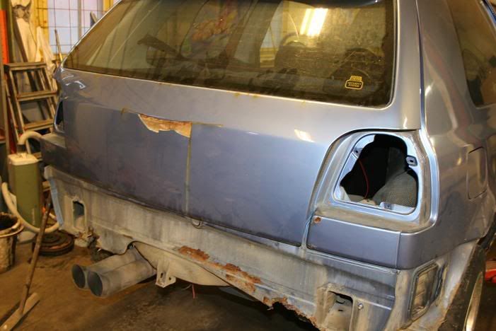

Skal omlakkere bakluken min, fordi den ser ganske shabby ut i lakken. Har alltid hatt sansen for clean bakluke - og har sett mange fremgangsmåter på dette.
Fant denne guiden, som faktisk er til min bil, men lurer på om dette er veien å gå?
http://www.maxpower.no/page/428
Ser at noen fyller hele dritten med sparkel, men det er jeg "litt" skeptisk til.
http://i150.photobucket.com/albums/s99/Bead-lock-1/PBM1045lite.jpg
Tenkte i hovedsak å ta emblemet og visker, og bytte originallisten med en Cult-list.

Sånn jeg gjorde det på en Golf III var følgende;
- Ta av alt som skulle bort
- Måle opp og lage plater og biter
- Tilpasse platene og bitene
- Punktsveise HELE veien til det var igjen et lite hull
- Fylle på med noe tynntectyl før jeg sveiset igjen siste hullet
- Tinne det jevnt
- Stål/metallsparkel
- Glassfibersparkel
- Finsparkel
Og såklart pusse imellom. Fra tinningen til finsparklingen.

har tenkt litt på dette jeg å(golf 2)
Tenkte å kappe bort den innover platen,lage en ny rett plate å punkte osv osv..må da være bedre enn å sveise ei plate på det som er der fra før?
er nok best sånn du tenkte,, må være det beste egentlig:)
