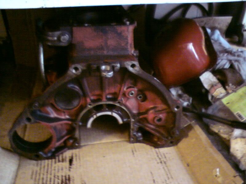

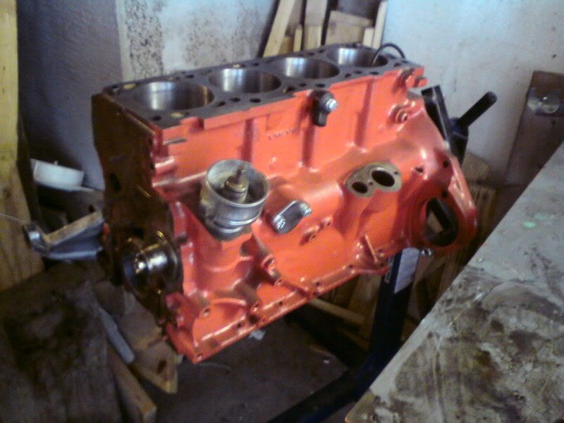

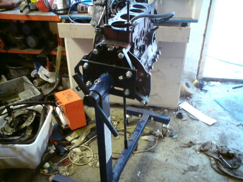

Fikk tatt med motorbukken min hjem i går:

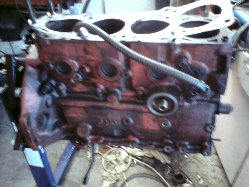

Sammen med 230 blokka med underspyling som jeg har:
Go motorn på plass ved siden av benken:
Mens 230 blokka fikk seg ny plass under benken sammen med bunnpanna og veiva fra den andre motorn:

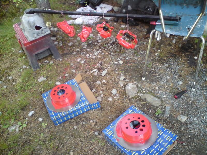

Så fikk jeg tatt et strøk til på kaliperne og skivene, måtte nesten henge dem opp så jeg kom til overalt:

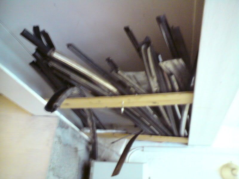

Lite lager med lister hjemme:

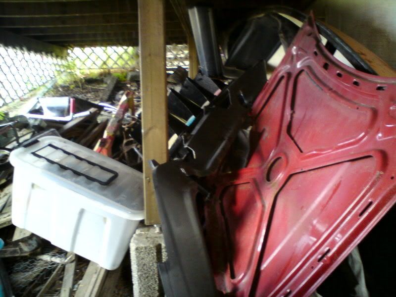

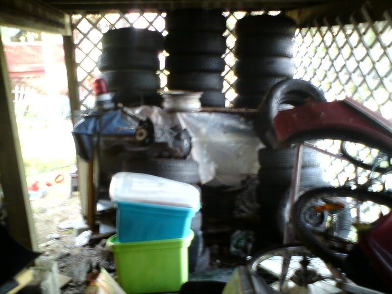

Måtte under terrasen for å hente noe, så måtte bare ta bilde av alle delene og dekka jeg har ligganes under der:

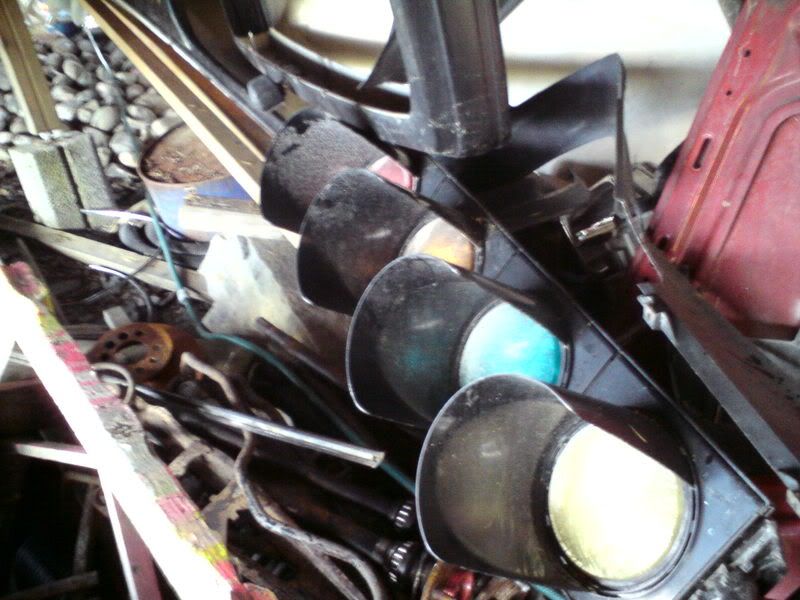

Traffiklyset skal jeg få lagd noe moro med engang :D
Bare noen dekk da:
Jeg kom til over 20 dekk på felg som ligger under der, dette er kun dekk som jeg ikke bruker, vinter dekka ligger i kjellern.

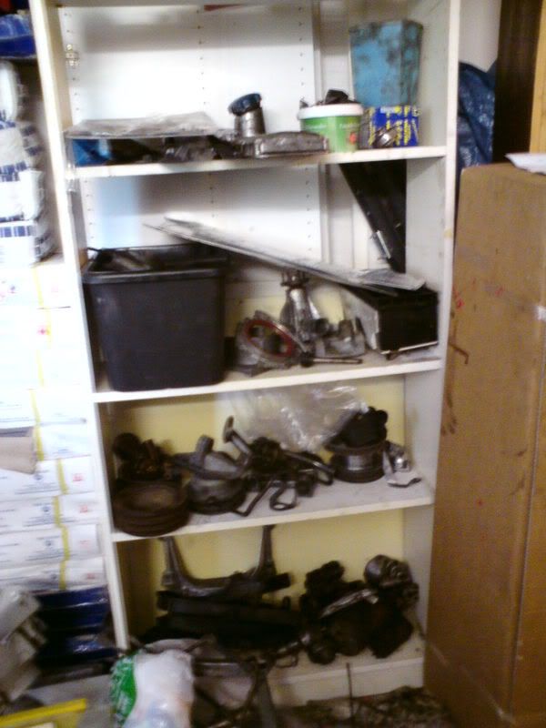

Samla opp med deler inne og:

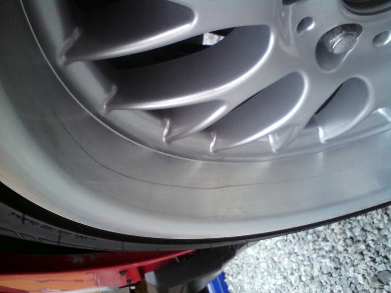

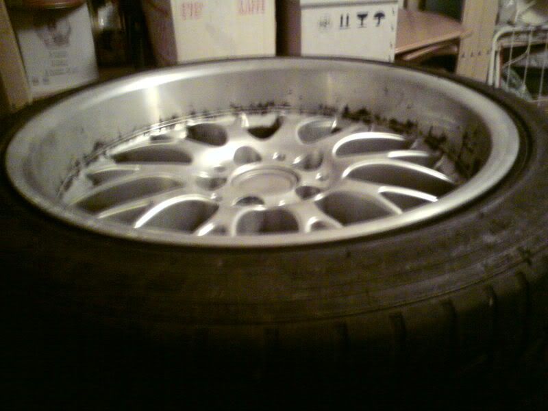

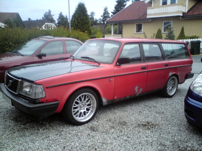

Noen bilder jeg tok etter at jeg vaska bilen om mandagen, måtte kjappa meg å få vaska av bremsevæska som hadde lekki på felgen, har ikke lyst til å ødlegge enda en felg med bremsevæske:

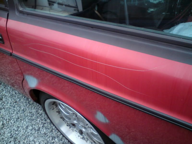

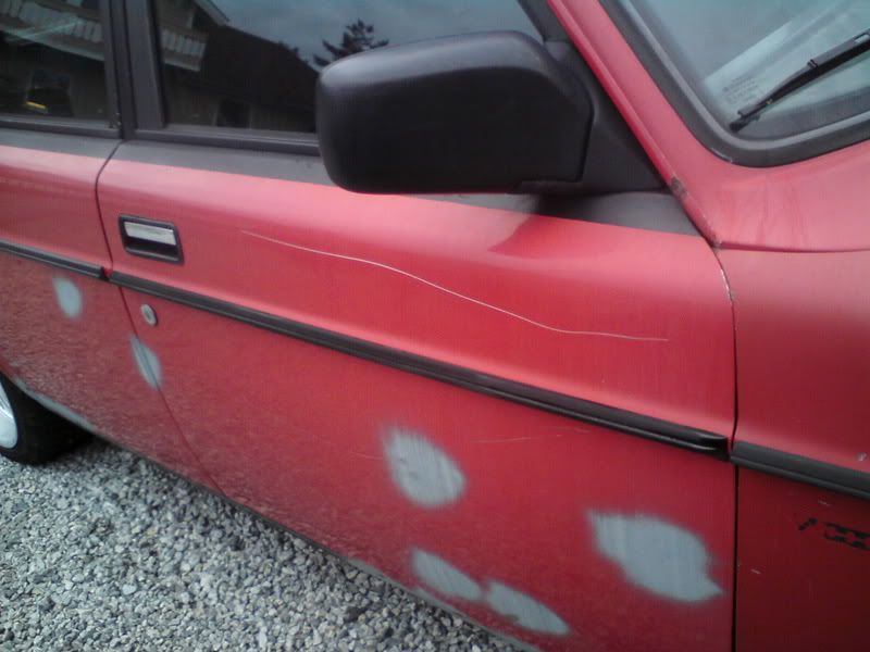

Og til slutt noen bilder av skadene, er bare litt av det da:

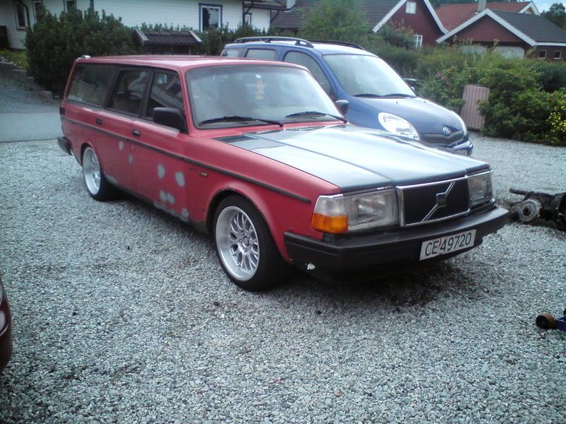

Blir bra dette...ikke for å være frekk eller noe, men jeg tror jeg hadde fått gang på ny lakk fortere enn svint når bilen er i litt forskjellige farger :P Ser noe halv harry ut :P

prata med deg på esso ang. hvem som muligens hadde ripa opp bilen din... har du snakka med den nevnte?
Jadda, fikk tak i nr hans å sendte han ei melding, så skylde han på en annen en som jeg veit at ikke var med på det.
Så har nå fått navna på dem 2 som var med på det, han ene var han som jeg fikk greie på at var med på det først.
Skal en tur til politiet for å anmelde det i morra.
Så får se åssen det tar i vei, ekke helt sikker på om jeg kommer til å komme noe vei med den men. Og hvis ikke så skal jeg nok få ødlakt litt for dem alikevel, for både dem og jeg kjenner ganske mange i nærområdet, så er ikke så vanskelig å få gjort ting litt surt for dem.

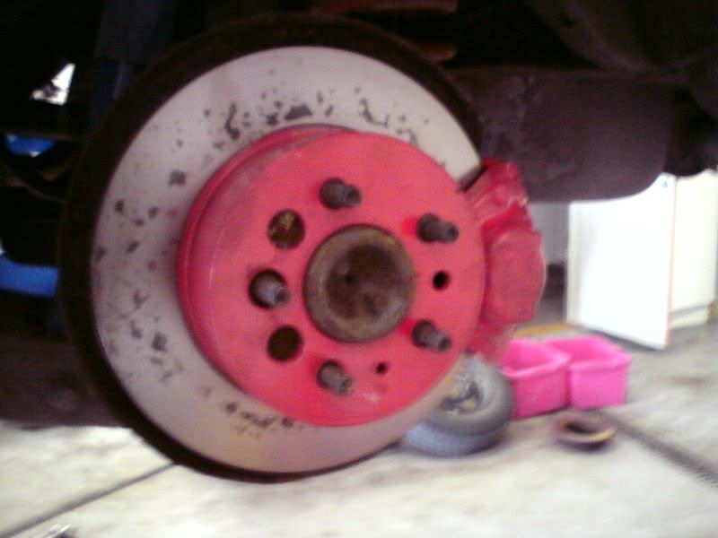

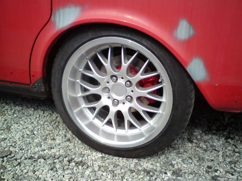

Jeg bytta alle 4 kaliperne og skivene bak i går, pluss at jeg har fått lakt over dekke på den andre felgen min, så takk til fattern som la om kjapt og billig :)
Bilde av den ene sia bak:

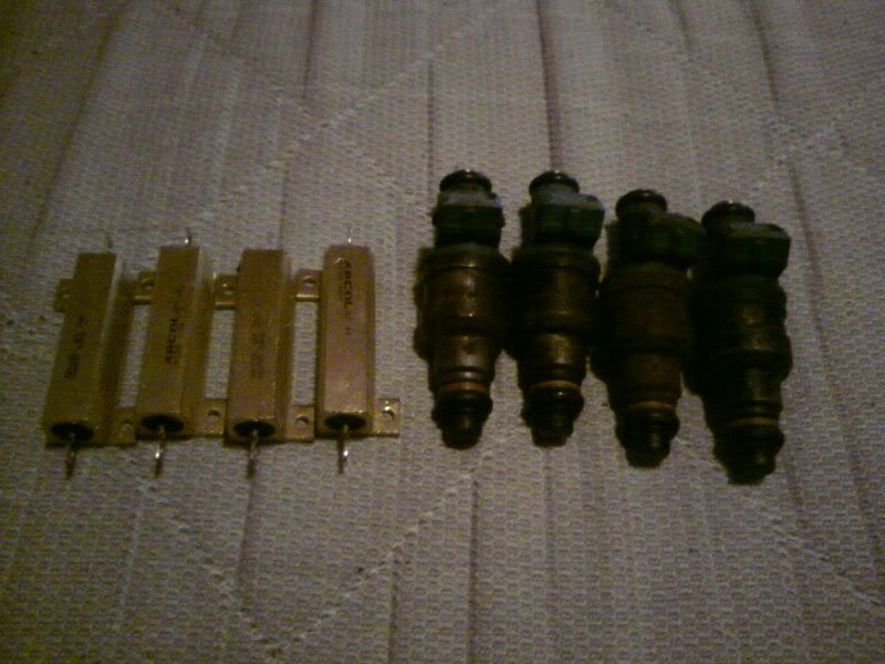

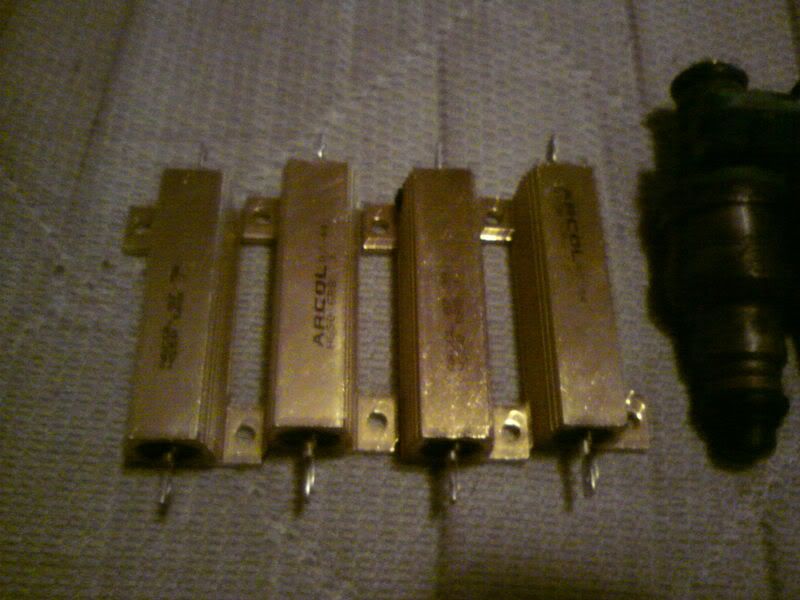

Fikk formotstand fra elfa om lørdagen og:
Her også sammen med 804 dysene mine som jeg ikke kommer til å få behov for, men kan jo bruke dem når jeg skal vise den da:

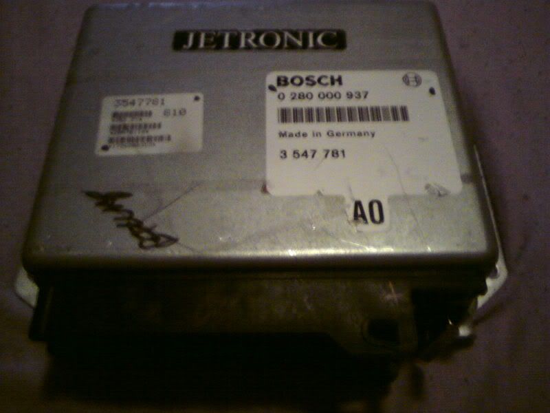

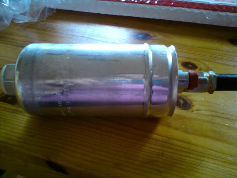

Fikk ei fin pakke i går:
Så nå har jeg både 937 og 939 hjerne.
Fikk også ei fin pakke i dag og:
Bosch 044 med verdi 40AU$?:
Slepper unna med å betale moms da, hadde den riktige verdien stått der så hadde jeg mått betale flere hundre kroner i moms og dritt.

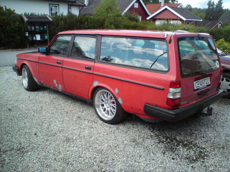

Nye felgen på bilen:
Var deilig å sleppe å kjøre med den stygge felgen.
Den gamle felgen blei reservehjul, er litt tøft med 17" reservehjul da, er bare synd det ikke er plass i reserverhjulsbrønnene:
