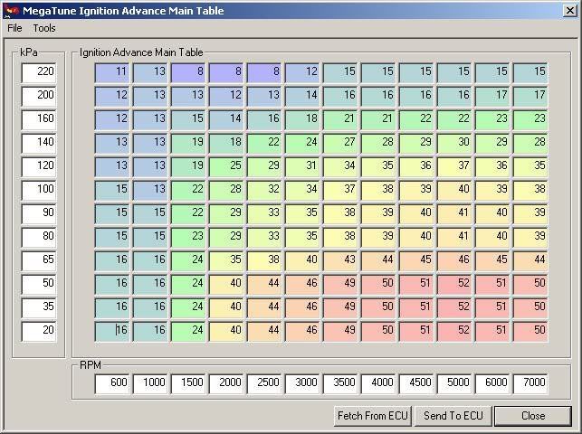

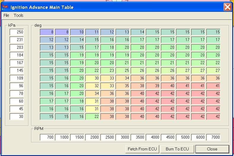

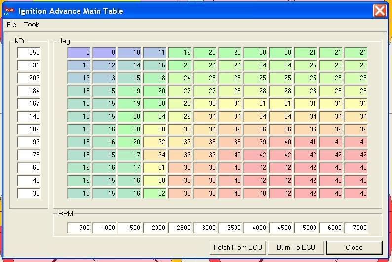

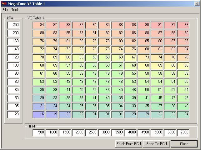

-=VoLvO=-740=Tic=- Skrevet August 30, 2007 Rapporter Share Skrevet August 30, 2007 fant disse 2 på nette. Fuel map fra b21 : (OBS trykk forstørr bilde for å se tallene klart) Tenning fra b21 : 2 andre : Siter Volvo 740 87mod Autronic++ 2.5 16v Overbôôst Volvo V70 AWD R 99mod vrak Lenke til kommentar Del på andre sider More sharing options...
