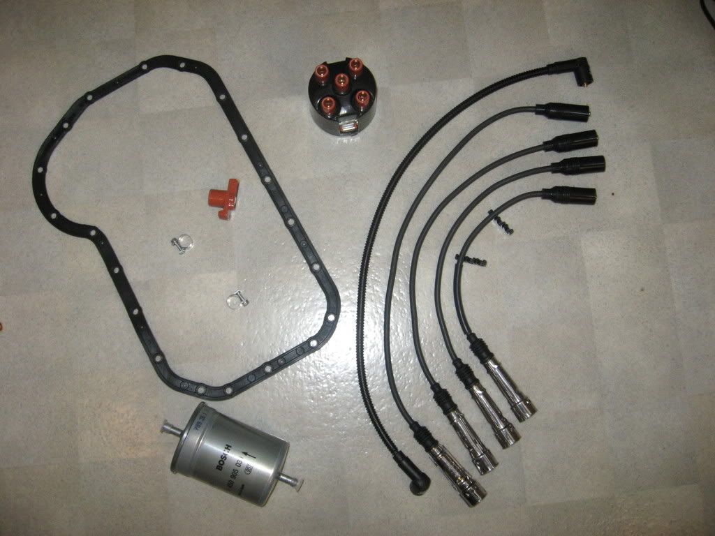

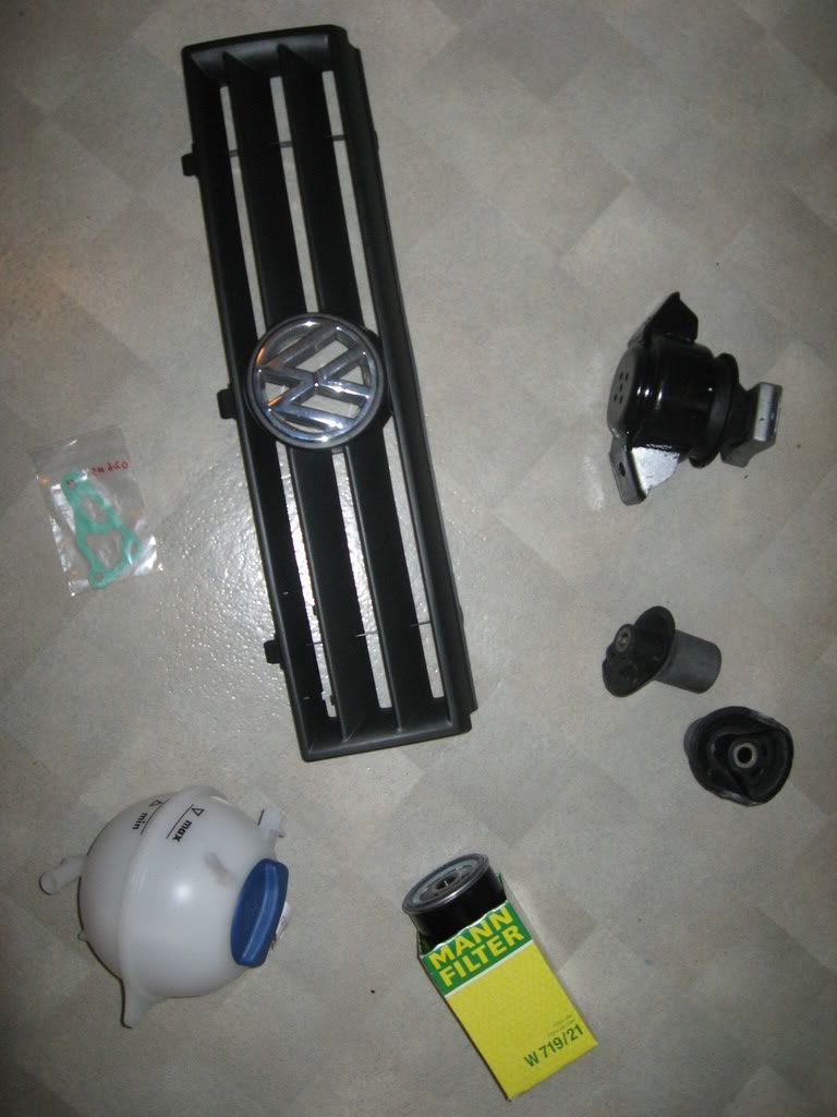

EliteCorrado Skrevet Mars 13, 2008 Forfatter Rapporter Share Skrevet Mars 13, 2008 Jaja, venter fortsatt på pakken fra US som ble sendt den 6. mars. Har imidlertidig fått den andre pakken som ble bestilt. Pluggledninger er av STI, men er dessverre til overs etter at jeg måtte skaffe noen nye litt fortere enn forventet. ----------------------------- STI Premium Ignition wire Sets are warranted for as long as you own your car, van or light truck.If during ownership of your car the Ignition wire set become defective it will be replaced by your participating STI supplier in the US. ----------------------------- Hmm, detta var ikke dumt. Men garantien forutsetter at kablene ikke er mishandlet, feilinstallert eller brukt under unormale omstendigheter. Bare å kauke ut hvis noen trenger nye kabler. Alt dette med frakt til den nette sum av 153,58$ Siter Seat Leon 1.9 TDI PD Chevrolet Tahoe SC x VW Corrado G60 x Audi 80 x Jetta GTI x Lenke til kommentar Del på andre sider More sharing options...
EliteCorrado Skrevet Mars 14, 2008 Forfatter Rapporter Share Skrevet Mars 14, 2008 flere deler gitt.... Blir vel reperasjon i mårrå. God påske! Siter Seat Leon 1.9 TDI PD Chevrolet Tahoe SC x VW Corrado G60 x Audi 80 x Jetta GTI x Lenke til kommentar Del på andre sider More sharing options...

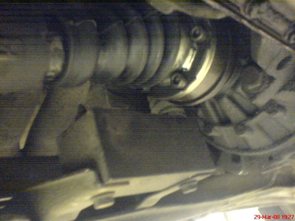

EliteCorrado Skrevet Mars 18, 2008 Forfatter Rapporter Share Skrevet Mars 18, 2008 ifølge haynes til passat her: "Pga. behovet for spesial verktøy og hydraulisk presse for demontering og montering av den indre drivknuten, så anbefales det at et VAG-verksted tar seg av jobben." Er det virkelig så fastsatt i leddet der? Trodde det egentlig var nok med å ta av alle 6 boltene og smette akslingen av der inne. Skal bytte mansjetten for indre høyre ledd, og skal bruke bukk, men vil ikke sitte fast på noe. Siter Seat Leon 1.9 TDI PD Chevrolet Tahoe SC x VW Corrado G60 x Audi 80 x Jetta GTI x Lenke til kommentar Del på andre sider More sharing options...
Autotune Skrevet Mars 18, 2008 Rapporter Share Skrevet Mars 18, 2008 Ta ut hele drivakslingen når du skal bytte leddet. Trenge ikke noe presse og spesialverktøy. Jobben er gjort på en liten time. Har gjort de selv påin. Siter The Power of Six Lenke til kommentar Del på andre sider More sharing options...
EliteCorrado Skrevet Mars 18, 2008 Forfatter Rapporter Share Skrevet Mars 18, 2008 "Har gjort de selv påin."? Hmm....tatt deg en dram? Er påske snart selvsagt. _______________________________________________ Min fremgangsmåte: 1. Løsne 6 bolter på indre ledd. 2. Tre ned indre del av aksling 3. Skjær av gammel mansjett 4. Tre ny mansjett inn og over leddet. 5. Montere og sprøyt inn fett Leddet er for stort til å kunne dra mansjetten over? Husker at jeg greide å tre styresnekkemansjetten over styreleddet. Det var jo stort nok i seg selv. _______________________________________________ Dette var nesten for dumt det. Flensen på mansjetten er jo såklart like stor som selve leddet. DA må leddet av da. Siter Seat Leon 1.9 TDI PD Chevrolet Tahoe SC x VW Corrado G60 x Audi 80 x Jetta GTI x Lenke til kommentar Del på andre sider More sharing options...
Autotune Skrevet Mars 19, 2008 Rapporter Share Skrevet Mars 19, 2008 Drikker sjeldent, bare litt taste-dysleksi. Leddet må av, det sa jeg jo. Hør på far. Hehe Siter The Power of Six Lenke til kommentar Del på andre sider More sharing options...

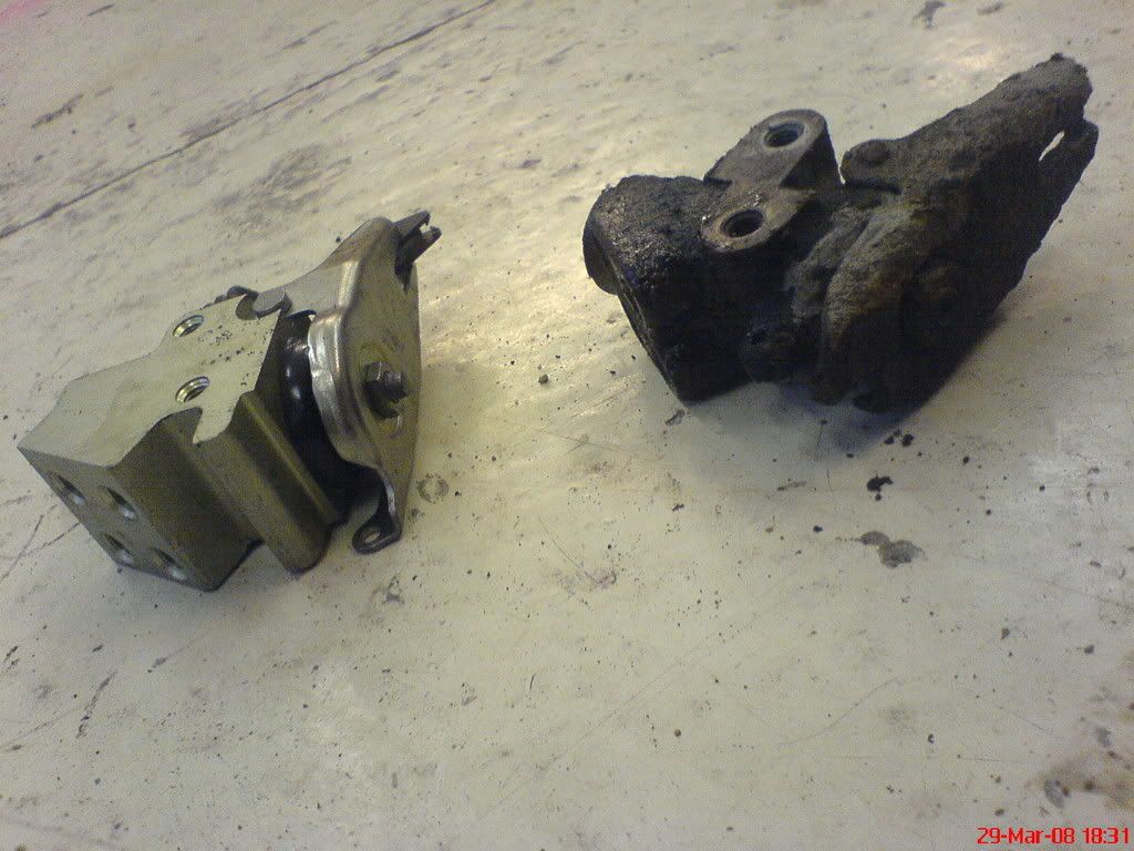

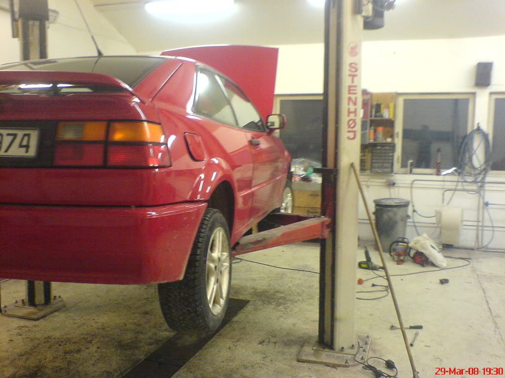

EliteCorrado Skrevet April 13, 2008 Forfatter Rapporter Share Skrevet April 13, 2008 Da er mansjetten for indre drivledd bytta, lasteventil bytta, fjerna gamle rustforinger bak og satt inn nye. Nå mangler å tette oljelekkasje framme, skifte bremserør, sette inn ny eksp.tank, og bytte pakninga på bunnpanna. Ingen som føler for å kjøpe en calibra? 2.0 16v 4wd Går for en rimelig penge... Siter Seat Leon 1.9 TDI PD Chevrolet Tahoe SC x VW Corrado G60 x Audi 80 x Jetta GTI x Lenke til kommentar Del på andre sider More sharing options...
