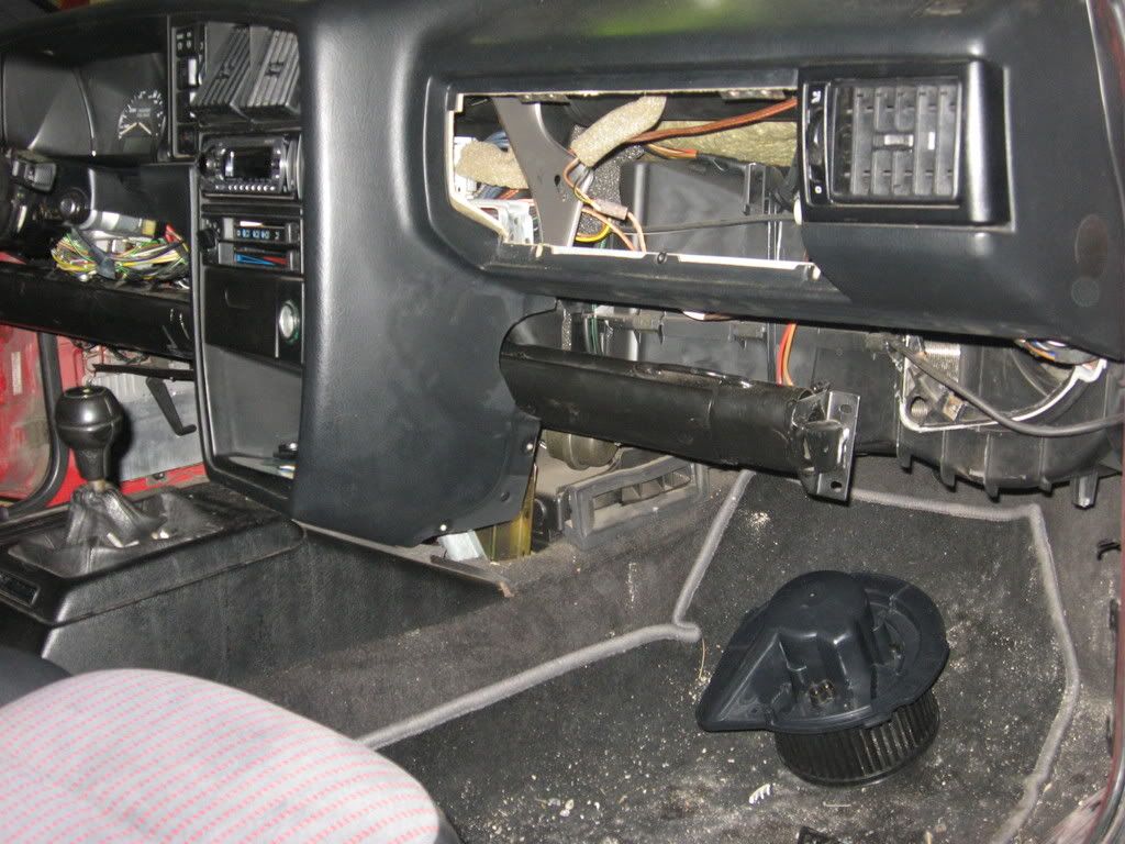

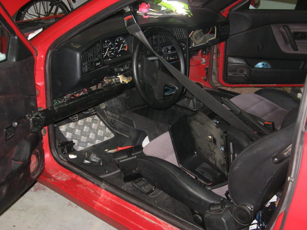

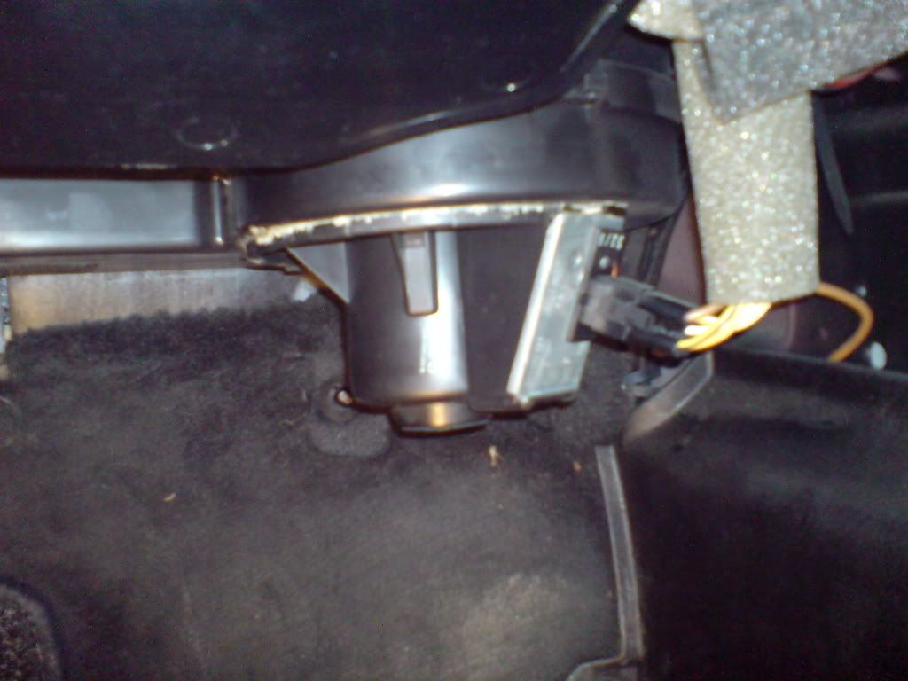

EliteCorrado Skrevet Februar 12, 2009 Forfatter Rapporter Share Skrevet Februar 12, 2009 Jaja, ting har faktisk skjedd i det siste. -Vifte fikset -Formotstand fikset -Motor koker, fikset -Forbruk, fikset En forferdelig jobb å bytte vifte på denne, da en TVERRBJELKE er satt på for å hindre slike som meg å bytte vifte selv. Ble gjort på 2.5 time :D Gikk bare sånn akkurat uten å ta ut dash. Siter Seat Leon 1.9 TDI PD Chevrolet Tahoe SC x VW Corrado G60 x Audi 80 x Jetta GTI x Lenke til kommentar Del på andre sider More sharing options...
