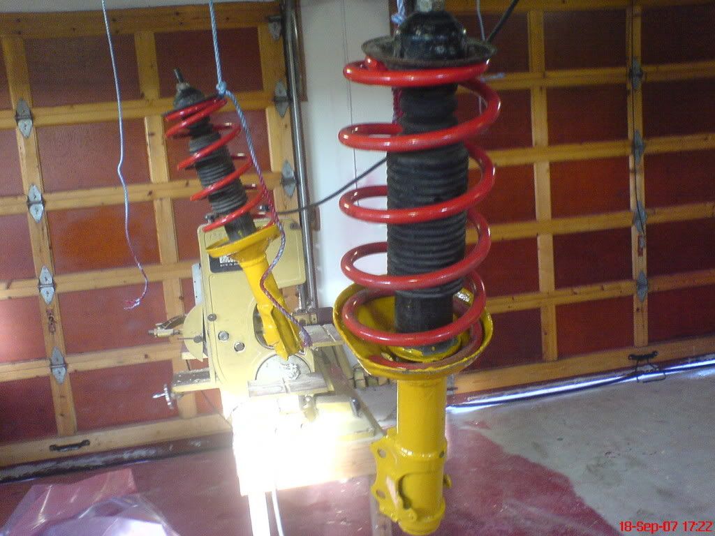

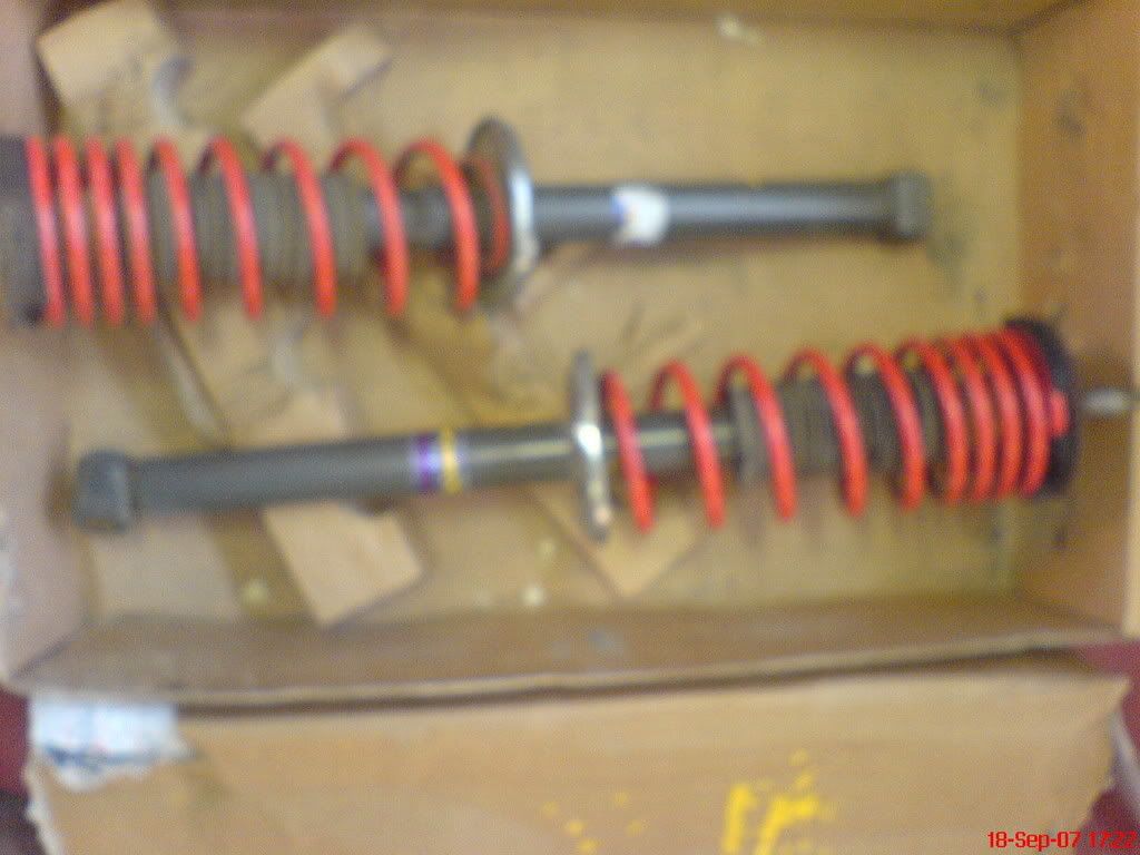

EliteCorrado Skrevet September 18, 2007 Forfatter Rapporter Share Skrevet September 18, 2007 Skulle ha meg senkefjærer til Radoen, men fikk hele pakken for en usle høvding, så da kjøpte jeg likegodt hele pakka! De er av typen Monroe, fremre fjærbein er farget gul. Siter Seat Leon 1.9 TDI PD Chevrolet Tahoe SC x VW Corrado G60 x Audi 80 x Jetta GTI x Lenke til kommentar Del på andre sider More sharing options...
