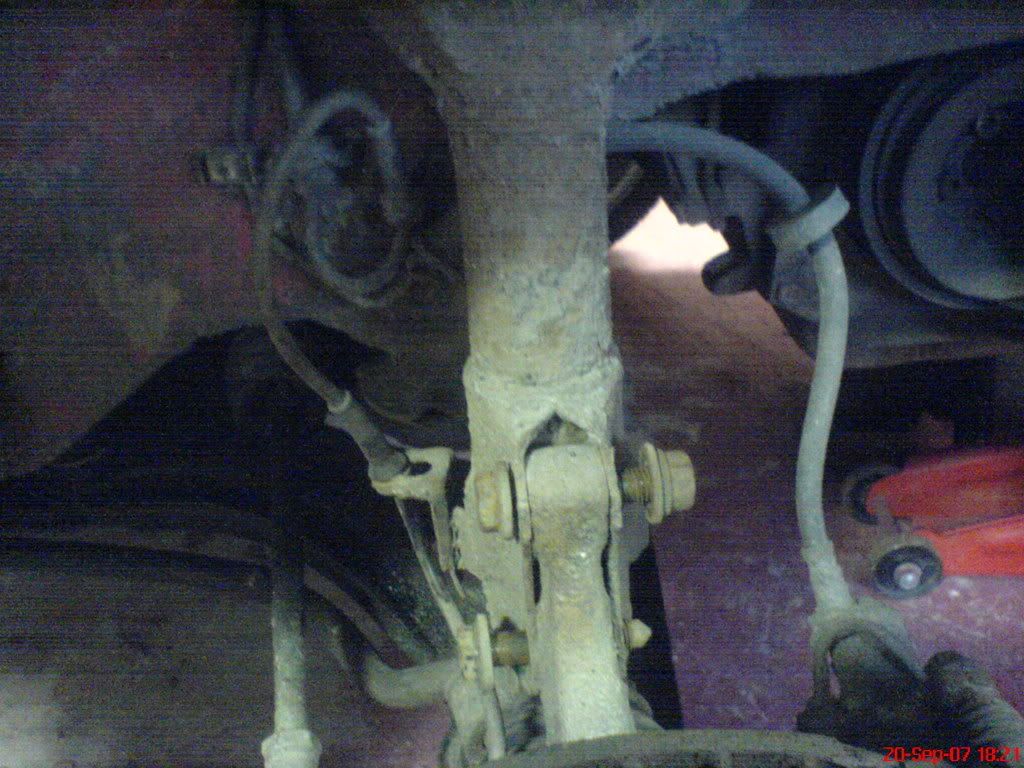

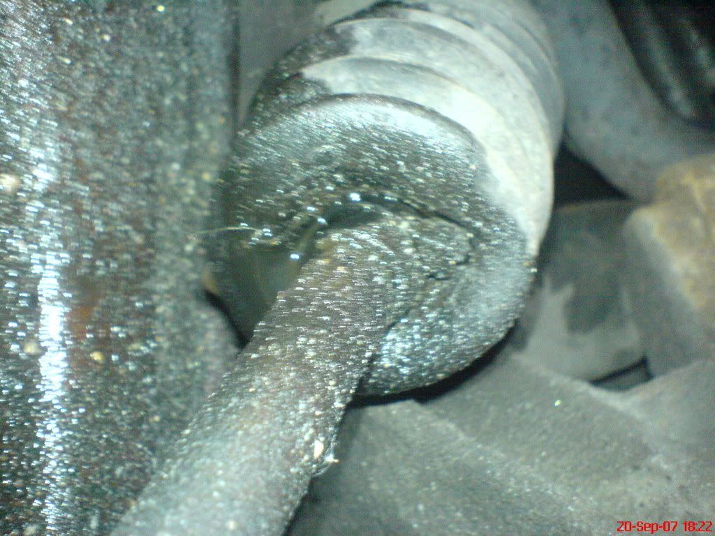

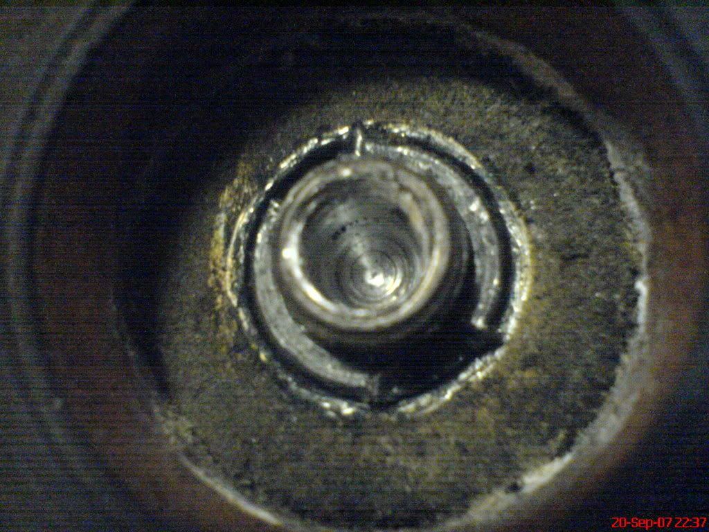

EliteCorrado Skrevet September 20, 2007 Forfatter Rapporter Share Skrevet September 20, 2007 Måtte ta et fint bilde :) Slik ser det ut der nede/inne... Tannstangmansjettene bør byttes.. Her har mekenomen (rørvik) skrudd for harde livet, her måtte skikkelige tiltak til for å få ut delane :S I mårgen blir det nye fjærbenslagre og muttre. Siter Seat Leon 1.9 TDI PD Chevrolet Tahoe SC x VW Corrado G60 x Audi 80 x Jetta GTI x Lenke til kommentar Del på andre sider More sharing options...
EliteCorrado Skrevet September 23, 2007 Forfatter Rapporter Share Skrevet September 23, 2007 Idag ble jeg ferdig med bilen. Men dessverre så måtte senksettet droppes. Var en centimeter klaring mellom hjulbue og dekk, altfor lite for min del. Menmen, fikk da bytta masnjetter til styresnekka. Det var en jobb i seg selv det ;) Siter Seat Leon 1.9 TDI PD Chevrolet Tahoe SC x VW Corrado G60 x Audi 80 x Jetta GTI x Lenke til kommentar Del på andre sider More sharing options...

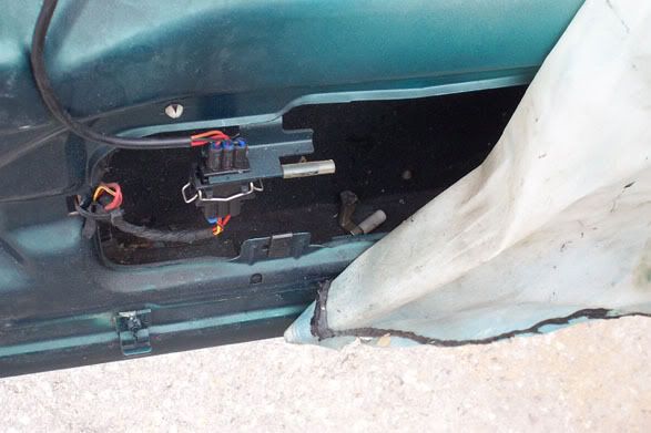

EliteCorrado Skrevet September 25, 2007 Forfatter Rapporter Share Skrevet September 25, 2007 EliteCorrado skrev: Uff...alarmsaker....Jeg sliter med fjernlåsing av dører etter at bilen ble nylakkert. Den låser med nøkkel, hele anlegget. Men nekter å låse på fjernstenging. Kun alarmen som aktiveres, tidligere kunne jeg fjernstenge og slå på alarm fra nøkkel. Noen som vet hva, hvordan? Feilen kan muligens sitte i en mikrobryter i et håndtak, eller i forbindelse med denne. Alarmen originalt er satt opp følgende: Rød Leder - Strøm Rød /svart - Låse opp/slå av alarm Rød/gul - Låse / slå på alarm (Rød/Gul trenger konstant strøm for å lukke vinduene) Koble ifra, og led strøm: Rød leder og svart leder for å låse opp og slå av alarm Rød og gul for å låse og slå på alarm Slutt Rød og gul leder i lengre perioder for å kjøre opp vinduer/lukke takluke. Håndtaket inneholder visstnok en "chip" eller mikrobryter som brukes i forbindelse med alarm/vindu/sentral Siter Seat Leon 1.9 TDI PD Chevrolet Tahoe SC x VW Corrado G60 x Audi 80 x Jetta GTI x Lenke til kommentar Del på andre sider More sharing options...
EliteCorrado Skrevet September 26, 2007 Forfatter Rapporter Share Skrevet September 26, 2007 Har sett litt på "blueprints" og rundtom i bilen. Alarm-fabrikant heter Sigma, en ettermontert sak. Trodde en stund at bryteren under panser var synder, men tror heller denne svikerbryteren sitter i bakluke. Lyset der baki slukkes ikke når lokket lukkes. Fra dette lyset går det TRE ledninger. En ledning som går fra denne plassen starter ved en "strømtyv" og fortsetter over hjulkasse og i retning El.vindu modul. Skal sjekke i morgen og se hvordan det ser ut. Siter Seat Leon 1.9 TDI PD Chevrolet Tahoe SC x VW Corrado G60 x Audi 80 x Jetta GTI x Lenke til kommentar Del på andre sider More sharing options...
EliteCorrado Skrevet September 27, 2007 Forfatter Rapporter Share Skrevet September 27, 2007 EliteCorrado skrev: Feilen kan muligens sitte i en mikrobryter i et håndtak, eller i forbindelse med denne. Alarmen originalt er satt opp følgende: Rød Leder - Strøm Rød /svart - Låse opp/slå av alarm Rød/gul - Låse / slå på alarm (Rød/Gul trenger konstant strøm for å lukke vinduene) Koble ifra, og led strøm: Rød leder og svart leder for å låse opp og slå av alarm Rød og gul for å låse og slå på alarm Slutt Rød og gul leder i lengre perioder for å kjøre opp vinduer/lukke takluke. Håndtaket inneholder visstnok en "chip" eller mikrobryter som brukes i forbindelse med alarm/vindu/sentral Problem løst. Var to ledninger som gikk til et rele i dash som var revet av. Disse i forbindelse med de 3 ledningene som gikk til kontakten i døra. Hadde tydeligvis vært litt hardhendt med de når jeg tok av døra. Nå kan jeg låse og åpne bilen fra nøkkel igjen :D Noe av dette systemet er ettermontert. Siter Seat Leon 1.9 TDI PD Chevrolet Tahoe SC x VW Corrado G60 x Audi 80 x Jetta GTI x Lenke til kommentar Del på andre sider More sharing options...
