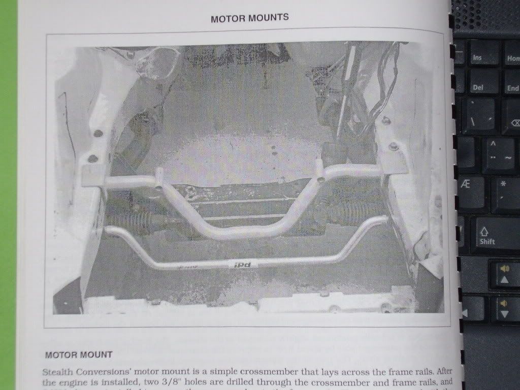

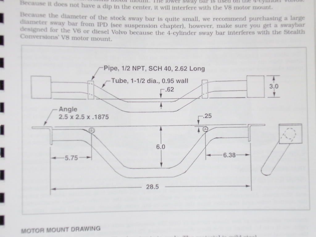

ZnAkE Skrevet September 9, 2007 Rapporter Share Skrevet September 9, 2007 noen som har mål eller tegninger til disse festene? har sendt mail til JTR ang frakt kostnad til norge for festene, men hvis noen har en tegning eller noen mål så er det jo noe raskere å lage dem selv da. Siter Lenke til kommentar Del på andre sider More sharing options...
_240_turbo_ Skrevet September 10, 2007 Forfatter Rapporter Share Skrevet September 10, 2007 ZnAkE skrev: noen som har mål eller tegninger til disse festene? har sendt mail til JTR ang frakt kostnad til norge for festene, men hvis noen har en tegning eller noen mål så er det jo noe raskere å lage dem selv da. Jeg vet TurboTony har noen bilder i prosjekttråden sin om det er til hjelp... Siter -01 V40 1,8i -Bruksbilen- -86 245 -Prosjektbilen- -80 244 2,2 TIC -Evighetsprosjektet- Har hatt mange andre bilmerker men ender alltid opp med Volvo.... Lenke til kommentar Del på andre sider More sharing options...
Urbanius Skrevet September 10, 2007 Rapporter Share Skrevet September 10, 2007 ZnAkE skrev: noen som har mål eller tegninger til disse festene? har sendt mail til JTR ang frakt kostnad til norge for festene, men hvis noen har en tegning eller noen mål så er det jo noe raskere å lage dem selv da. Siter Lenke til kommentar Del på andre sider More sharing options...
TurboTony Skrevet September 10, 2007 Rapporter Share Skrevet September 10, 2007 hehe har det på ark alt av mål osv hjemme, men må låne ett bra kamera sånn jeg kan få tatt ett bra bilde av det! Siter -- Har 242 med V8-- Prosjekt -- volvo 242L -- --X volvo 240 Turbo-- --X volvo 142-- *Member of Volvo Skrensar Lag* Lenke til kommentar Del på andre sider More sharing options...
780V8 Skrevet September 10, 2007 Rapporter Share Skrevet September 10, 2007 Urbanius skrev: Vil ikke anbefalle denne løsningen her, med det røret tcers over rammevangene. Det må borres/sveises i vangen og det kan gi problemer når bilen skal vises på BT. Er bedre løsning med fester som skrues fast i de originale hullene i traversen, ser mere originalt ut også.. Siter [ ] -88 Volvo 780 Bertone V8 [X] -86 Volvo 245 GLT V8 [X] -76 Porsche 911 Targa [X] -69 Plymouth GTX cab [X] -73 Volvo 164E Lenke til kommentar Del på andre sider More sharing options...
TurboTony Skrevet September 10, 2007 Rapporter Share Skrevet September 10, 2007 780V8 skrev: Vil ikke anbefalle denne løsningen her, med det røret tcers over rammevangene. Det må borres/sveises i vangen og det kan gi problemer når bilen skal vises på BT.Er bedre løsning med fester som skrues fast i de originale hullene i traversen, ser mere originalt ut også.. helt enig derfor må jeg få tatt bilde av det bilde av den tegninga som mine motor fester er lagd etter fordi den løsninga ser jo helt på tryne ut! Siter -- Har 242 med V8-- Prosjekt -- volvo 242L -- --X volvo 240 Turbo-- --X volvo 142-- *Member of Volvo Skrensar Lag* Lenke til kommentar Del på andre sider More sharing options...
ZnAkE Skrevet September 10, 2007 Rapporter Share Skrevet September 10, 2007 Kjempe greier. var litt skeptisk til det rør greiene fra JTR også. Men prisen var ikke noe å si på 115$for festene og 55.80$i frakt. men så mye bedre ut de festene dine Tony, så satser på at du får lånt deg et bra kamera en dag. Må jo se bra ut også vettu. Hvor mye klaring har du til torbedoveggen med de festene dine da ? Siter Lenke til kommentar Del på andre sider More sharing options...
Urbanius Skrevet September 10, 2007 Rapporter Share Skrevet September 10, 2007 Har liggende ett sett som sitter på org. travers. kan se om jeg får tatt bilde av de. Bilde og målene er av JTR sine fester. Siter Lenke til kommentar Del på andre sider More sharing options...

ZnAkE Skrevet September 11, 2007 Rapporter Share Skrevet September 11, 2007 Urbanius skrev: Har liggende ett sett som sitter på org. travers. kan se om jeg får tatt bilde av de. Bilde og målene er av JTR sine fester. kjempe greier, detaljerte bilder og gjerne noen mål setter vi pris på. Siter Lenke til kommentar Del på andre sider More sharing options...
