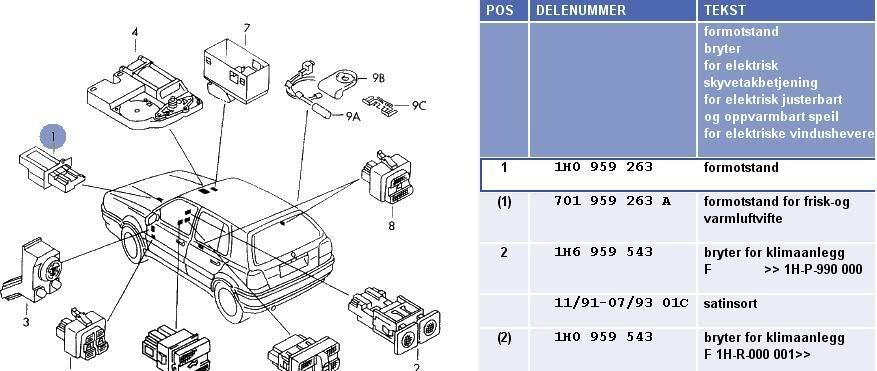

Er dette den berømte motstanden som har en dårlig vane med å ryke ? På min golf fungerer hvertfall bare trinn 4 på varmeapparatet, så kikket litt på/ved viften og fant denne lille klumpen.Men nr 1HO 959 263
Noen som har/har hatt samme problemet ?
Denne har en tendens til å takke for seg ja, men det kan også være selve bryterpanelet som har litt dårlig kontakt, men hadde samme problem som du på min, og da var det ikke bryterpanelet som gjorde det den gangen, men jeg solgte den før jeg fikset det helt.
